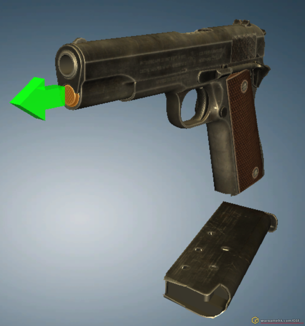

作者: pmcoperator    時間: 13-6-2023 12:19
師兄,我記得要拿左條回膛彈弓出黎先個喎

作者: bennytsang16    時間: 13-6-2023 13:30
氣槍 1911A1 好似無一間可以咁樣拎個 recoil spring plug 出來。只有真鐵才可以。
原帖由 pmcoperator 於 13-6-2023 12:19 發表
師兄,我記得要拿左條回膛彈弓出黎先個喎
316045
316046
作者: NCP013    時間: 13-6-2023 14:47
原帖由 bennytsang16 於 13-6-2023 13:30 發表
井勝可以
作者: jacko    時間: 13-6-2023 19:14
先唔好理拆回膛問題,因為都好肯定玩具拆滑架唔使先拆回膛彈弓

作者: yiuyiusiu    時間: 13-6-2023 23:36
WA KSC MGC
