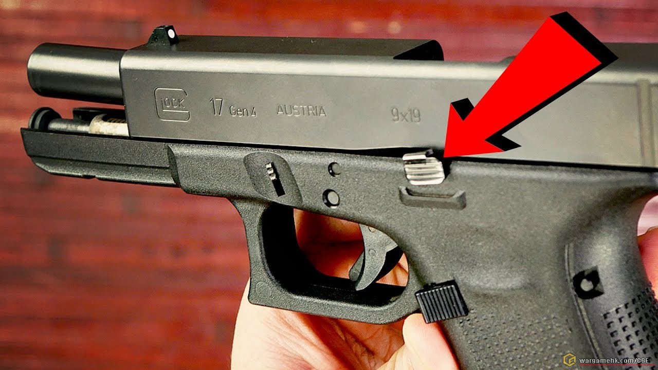

作者: bennytsang16    時間: 25-6-2023 13:15
你說的「退膛」其實是否指滑架「後定」(slide lock)?
原帖由 Bladerunner 於 25-6-2023 06:50 發表
明明仲有BB彈,有時射一發就退膛! 咁邊度出左問題? 自己修理難嘛?thx
[ 本帖最後由 bennytsang16 於 26-6-2023 02:43 編輯 ]
圖片附件: maxresdefault (2).jpg (26-6-2023 02:43, 173.25 KB) / 該附件被下載次數 268
http://wargamehk.com/cgf/attachment.php?aid=316176
