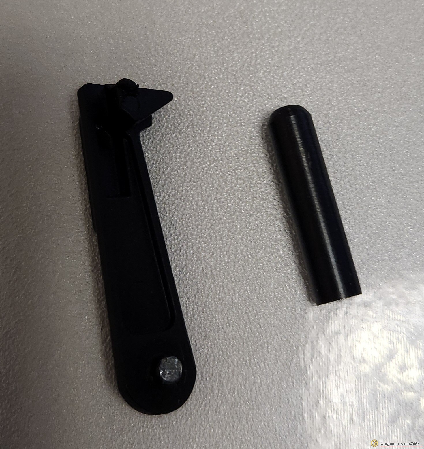

作者: Wgtyjwk    時間: 20-1-2024 13:44     標題: Army staccato slide lock斷裂
想上下身分離 跟住就變咗尼件嘢分離
有無師兄都遇到過

作者: whykaycee    時間: 21-1-2024 03:04
原帖由 Wgtyjwk 於 20-1-2024 13:44 發表
想上下身分離 跟住就變咗尼件嘢分離
有無師兄都遇到過
有,我今日買就出事
[ 本帖最後由 阿堅 於 21-1-2024 16:23 編輯 ]
圖片附件: 20240121_032412.jpg (21-1-2024 03:09, 518.09 KB) / 該附件被下載次數 218

作者: Wgtyjwk    時間: 21-1-2024 16:37     標題: 回覆 3# 的帖子
師兄同你一樣斷法:(
作者: whykaycee    時間: 21-1-2024 17:06
件貨品質好有問題,我只喺在舖試打幾發,返屋企拆slide就咁,豆腐做咁

作者: kenchow1989    時間: 21-1-2024 23:31
亞鉛鑄件易壞唔出奇
買個CNC鋁或鋼製slide stop換落去想再斷都難
作者: manju    時間: 23-1-2024 11:42
原帖由 kenchow1989 於 21-1-2024 23:31 發表
亞鉛鑄件易壞唔出奇
不過新買就甘快斷,真係講唔通...
作者: peacemaker    時間: 25-1-2024 11:26
呢個牌子d料都幾淋下,有枝r32打打下後thrumb safety 淋到唔按都照打到

有點不解,我手上的 Army MEU, R30 及 R45 等,打了 N 多年至今仍健在呢~~
[ 本帖最後由 olw0978 於 25-1-2024 20:59 編輯 ]
作者: whykaycee    時間: 29-1-2024 01:17
師兄,我都有點不解!難道你以為我同另一位師兄帶風向?難道工廠不能跟之前的產品用料不同?我都有Army MEU,信就信,不信都不用上心! 多謝!

作者: olw0978    時間: 29-1-2024 02:31
原帖由 whykaycee 於 29-1-2024 01:17 發表
帶風向?唔知你講乜!
你把圖都貼出來,我並沒理由不相信,只是有點奇怪,因為此件在所有 1911 系的型號都有用,而過去都是可靠耐用的,唯一推測可能是模具結構如入水口或製程上有所改動,結果杯具了~~
[ 本帖最後由 olw0978 於 29-1-2024 02:33 編輯 ]
作者: 48191    時間: 29-1-2024 08:20
鑄件嘛,不意外。
原帖由 olw0978 於 29-1-2024 02:31 發表
帶風向?唔知你講乜!

作者: 48191    時間: 29-1-2024 11:10
如果馬記數,求其買個吉打裝上去,又可以再戰一年半載。
(記得條橫柱係兩節,用螺絲膠固定)
Army呢個價錢,算啦。

作者: olw0978    時間: 29-1-2024 12:23
吾乃窮人,若真的沒有 spare part 替換,我會鑽孔 dup 身上螺絲頂住先

作者: 48191    時間: 29-1-2024 23:53
等一下,你舊文中的是亞鉛製品。
本身很易風化/ 氧化。
換一個鋁的還比較耐用,何必大費周章去維修一個不耐用的部件?

作者: olw0978    時間: 30-1-2024 01:28
我不清楚閣下所指的是哪一個零件不耐用,我諗過冶金學,對我來說它們都只是壓鑄件,而壓鑄件不論是鋁合金或者鋅合金(亞鉛),都有其優缺點,並不一定鋁合金就全面佔優,鋅合金就全面劣等,只不過锌合金在汽槍玩具行業的產品真的良秀不一,大多數都出問題而矣。
閣下看似我在大費周章,其實我在修補壓鑄件最弱的環節,抗展切強度正是所有壓鑄件的死穴,但除非工件真的脆弱到會碎裂(更多是壓鑄過程中因材料雜質或模具構造不良引起冷料而造成的結果),否則整塊面的完整度仍是良好的,如此利用螺絲連接再用膠水加固倒是可以很可靠的,因為此刻抗展切強度已改由鋼製螺絲去乘擔了。
都係同一句,我窮!唯有用窮人的方法去解決問題,而過去諗書時實習的基本功全派上用場了。唉,有錢就緊係換新的啦,使乜搞咁多野~~

作者: 48191    時間: 30-1-2024 06:32
那件零件,每次Slide lock那一刻,橫柱受壓太大。用料不佳自然會斷。
所以我一定會換鋼。
[ 本帖最後由 48191 於 30-1-2024 06:40 編輯 ]
作者: olw0978    時間: 30-1-2024 10:44
原帖由 48191 於 30-1-2024 06:17 發表
我反而想請問一下,如何保養亞鉛件。
因為以前砌落的槍或多或少都係用亞鉛Inner frame。
如果我冇記錯,Marui有一期個亞鉛Inner frame應該滲過鐵粉,因為在白光燈下呈紅色。
中學讀 chem 時背過元素的活躍排行:鉀鈉鈣鎂鋁,鋅鐵錫鉛銅。由此可見鋅比鐵還要活躍,即是更容易被氧化或硫化,因此表面需要用方法隔絕接觸空氣,如表面電鍍或塗層等,跟鐵的防鏽處理方法類同。
作者: olw0978    時間: 30-1-2024 10:54
原帖由 48191 於 30-1-2024 06:32 發表
所以我一定會換鋼。
Slide lock 要承受的壓力並不大,因為它並不承受多少上身的重力,但是橫向的展切力或者轉動時要承受的扭力卻比較大,如果抗展切強度或者抗扭強度低而承受不起,斷裂就會發生。
作者: olw0978    時間: 30-1-2024 11:00
Oops! 錯別字了,我是指"剪切力"(shear force) 及 "剪切強度"(shear strength)
