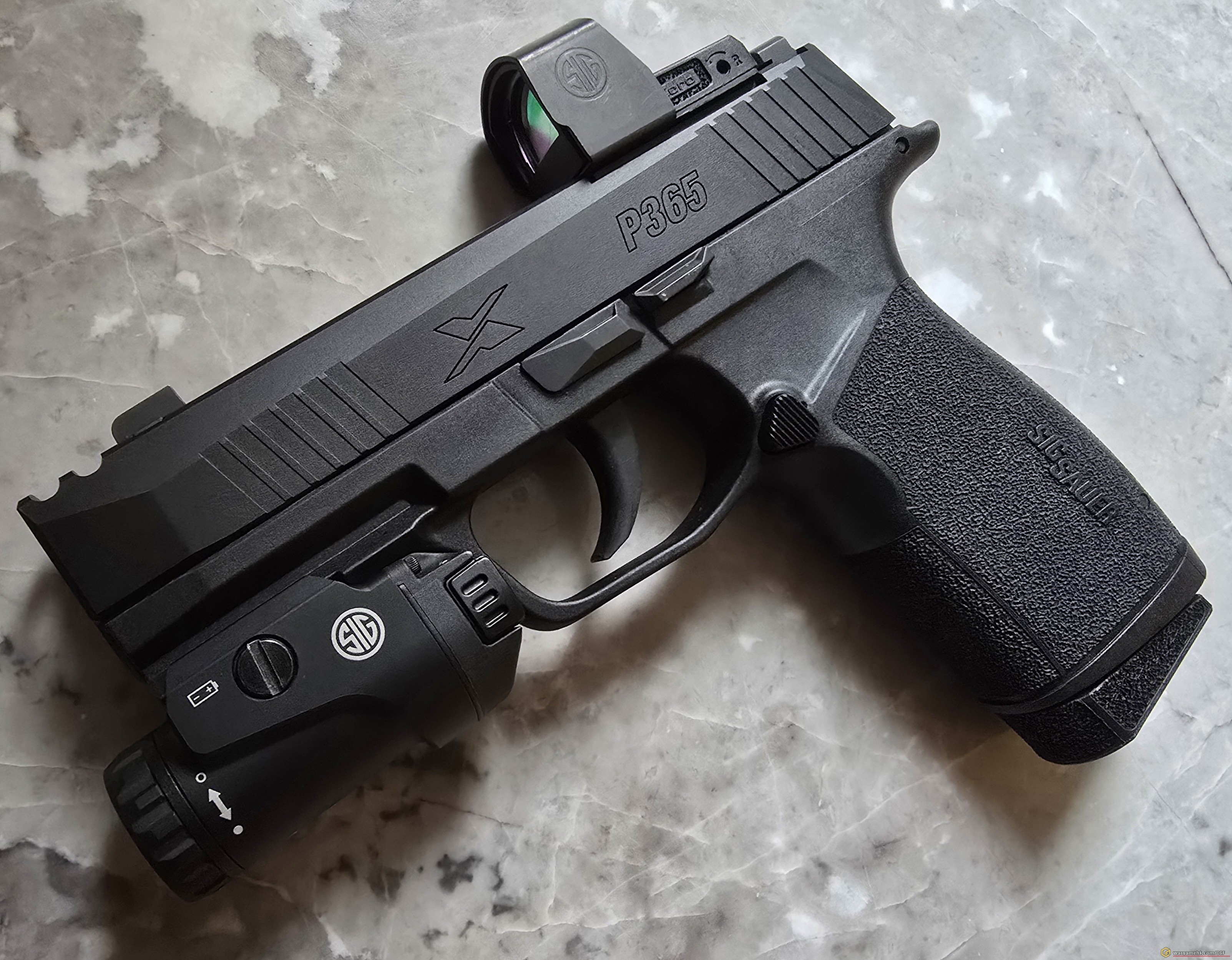

作者: bennytsang16    時間: 5-12-2024 14:09
是否即是這枝?
圖片附件: 2wjzcjiqg5qa1.jpg (5-12-2024 14:09, 147.06 KB) / 該附件被下載次數 269
http://wargamehk.com/cgf/attachment.php?aid=319920

RAIL太短,唔知邊款槍燈合用呢?
作者: RCOOH    時間: 6-12-2024 18:06
原帖由 JFCP 於 6-12-2024 15:37 發表
RAIL太短,唔知邊款槍燈合用呢?
原裝365大凹槽反而比較容易配燈,Fenix GL06-365、Streamlight TLR6、7或8配365夾,SF有款新燈都得。
而家呢個超短骨,似乎得Olight PL mini同Nitecore NPL25有可能得。
更新:Olight mini系列燈可以(圖為Baldr RL mini),如PL mini、Baldr mini,但比例好怪,快拆lever頂左手頂到傻(PL mini 3用番螺絲,應該好d)。
