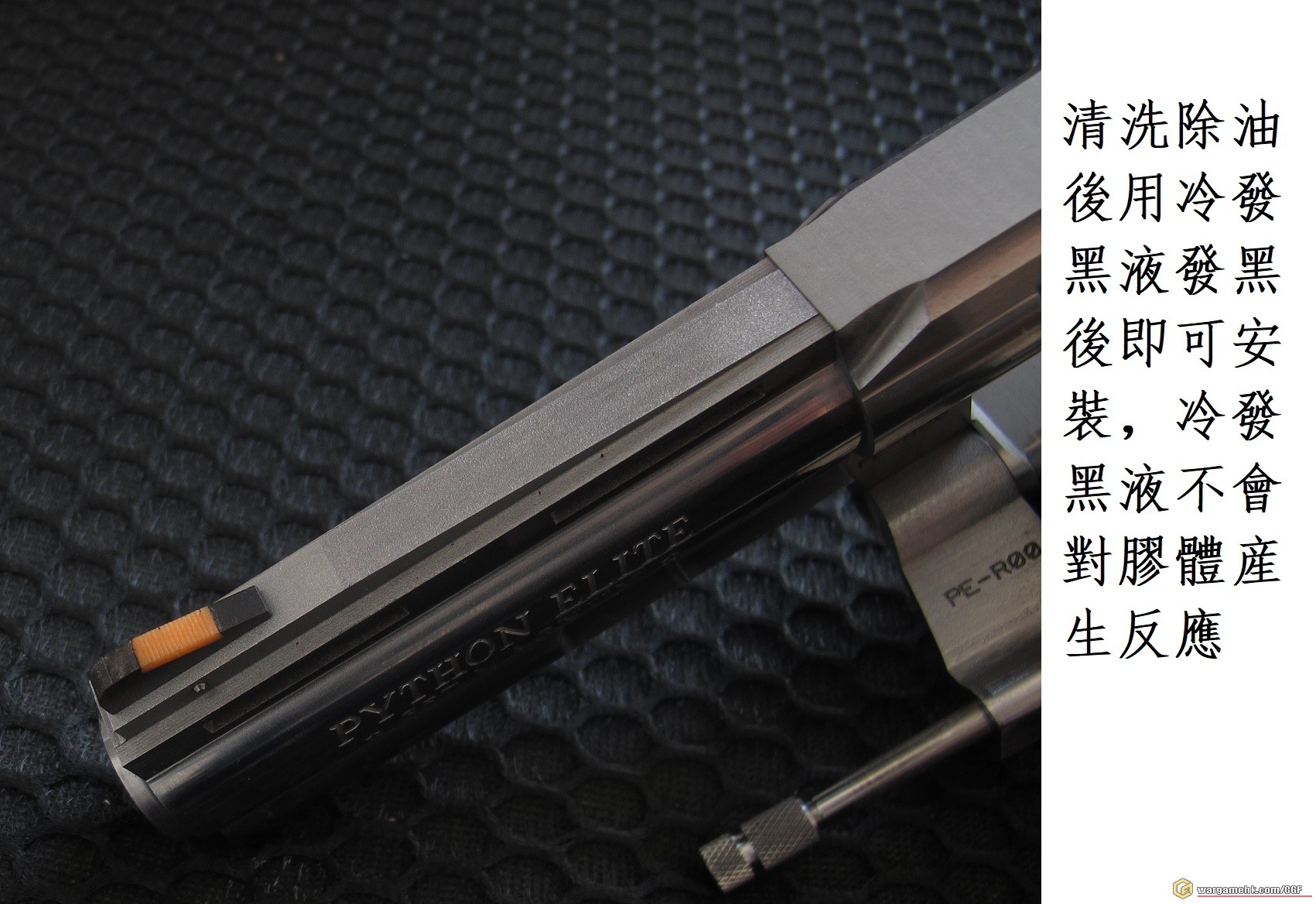

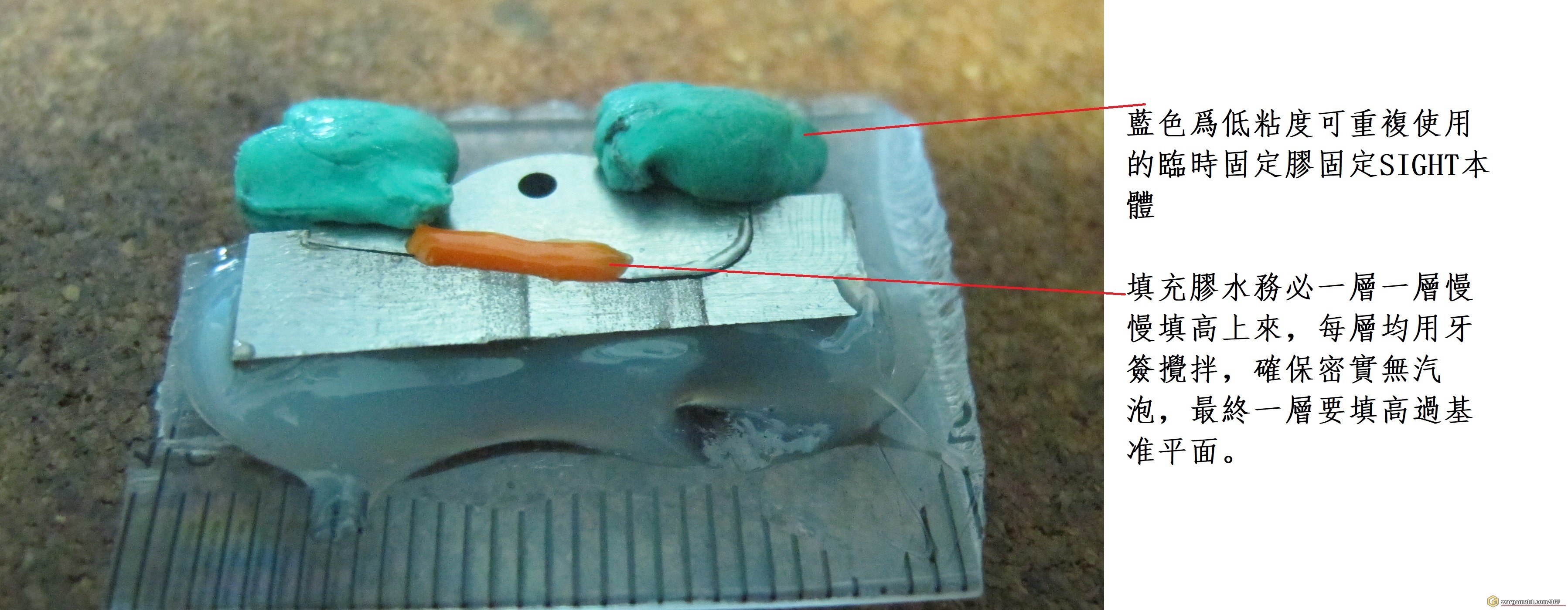

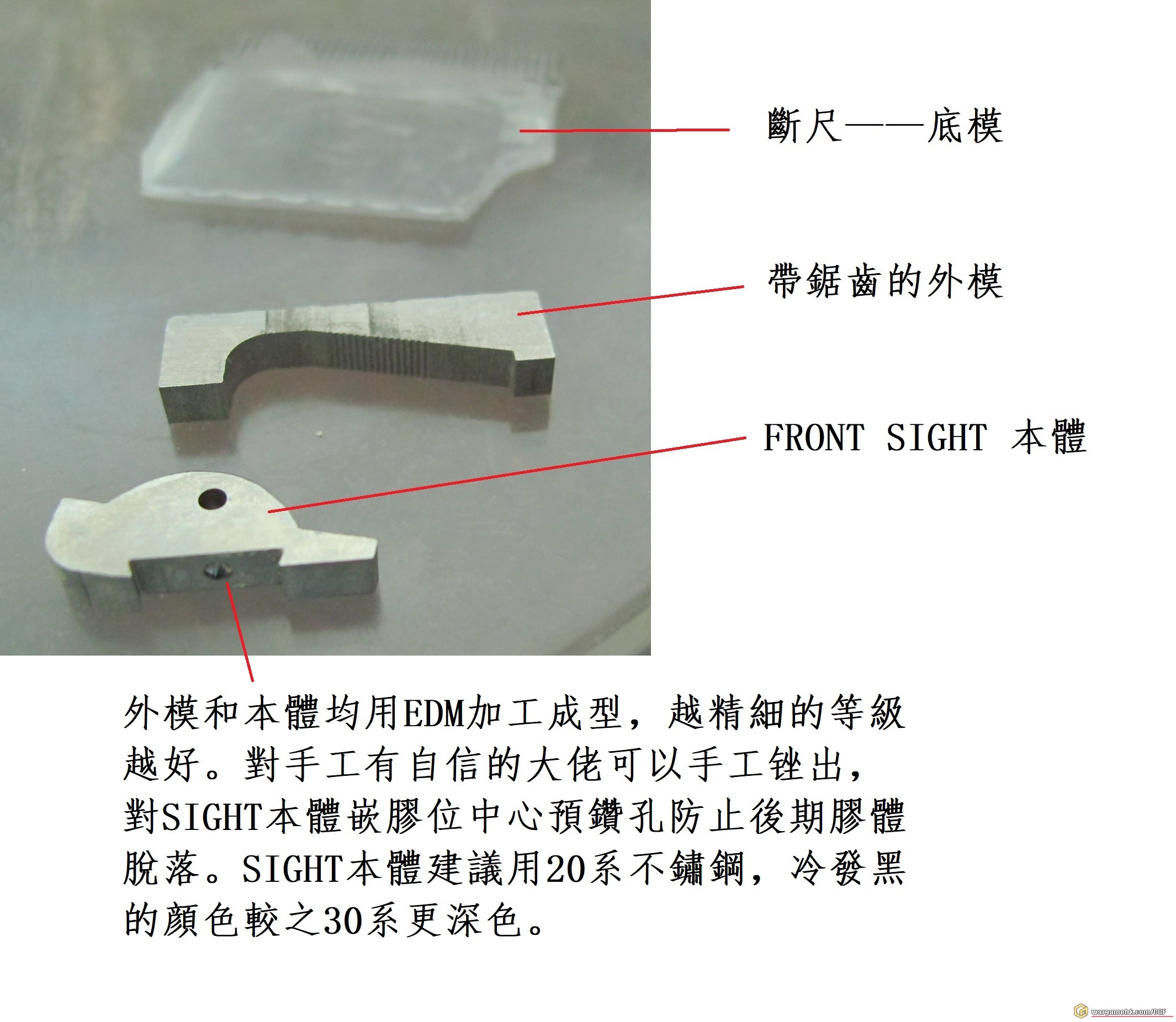

制作帶色膠的SIGHT秘術

我呢個小學生,看了十多廿次才明.
但要我跟住做,一定做唔到.

最難做的是模具。

模具未必很難
低配版,用厚金屬塊,再用橡筋或大夾夾實又得唔得?
