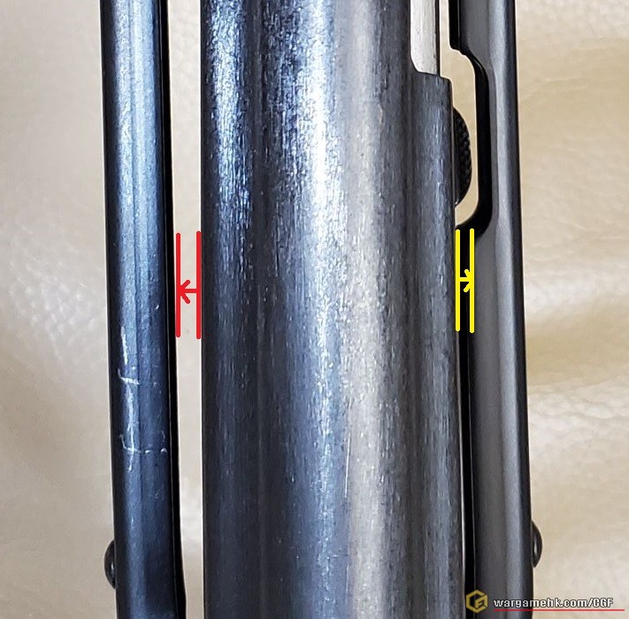

作者: bennytsang16    時間: 13-3-2026 02:28
入手 Type 56-1,但似乎個摺托有d唔妥……
摺托同槍身之間距離,左邊條罅 (紅色) 明顯闊過右邊條罅 (黃色)!
但真鐵應該係右邊條罅闊d,目的係方便就算摺起槍托,都可以勃到 selector。
圖片附件: 650248476_10164120624692389_6171294950642907978_n1.jpg (13-3-2026 02:28, 125.81 KB) / 該附件被下載次數 82
http://wargamehk.com/cgf/attachment.php?aid=321568
作者: 火鳳舞    時間: 13-3-2026 09:13
原帖由 bennytsang16 於 13-3-2026 02:28 發表
321568
有冇刻字?

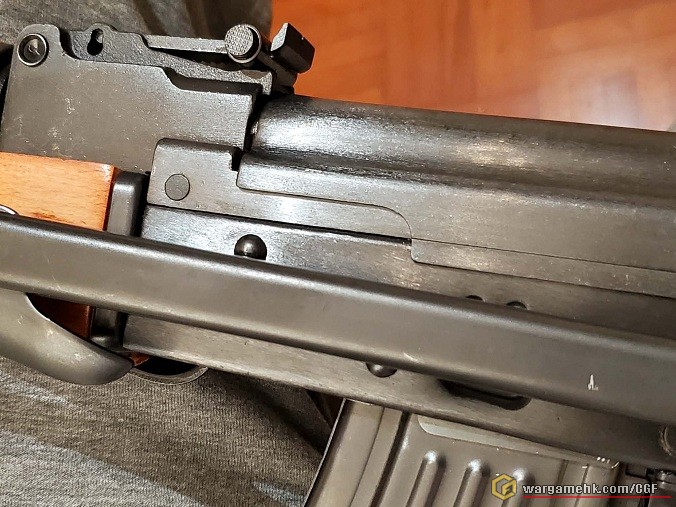

作者: bennytsang16    時間: 13-3-2026 10:23
全原裝,只有 selector L、D 刻字; 左邊槍身無刻字。
無辦法,早兩個禮拜行槍街,只有一間幫襯開既槍舖有得賣,所以急急買左!
原帖由 火鳳舞 於 13-3-2026 09:13 發表
有冇刻字?
[ 本帖最後由 bennytsang16 於 13-3-2026 10:36 編輯 ]
圖片附件: d6d326d5-a39e-4e7f-9bda-902d6ac327d6.jpg (13-3-2026 10:36, 119.97 KB) / 該附件被下載次數 84
http://wargamehk.com/cgf/attachment.php?aid=321570
