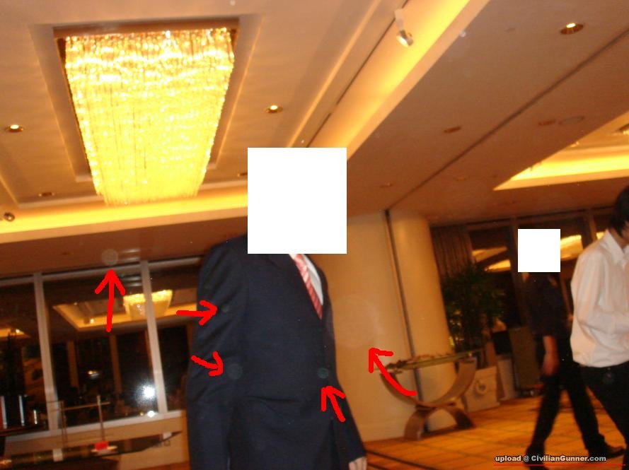

我部DC傻瓜機都有3年歷史.......
近年發覺拍出黎相片o既光點問題(係o米咁叫呢?) 愈來愈嚴重.....
明明又唔係lens 有污糟野(用眼鏡布抹左好多好多次)
一用閃光燈拍出黎d相時有時無依d 光點
我想問下會唔會係機入面入左塵呢?
好唔好拎返去原廠搞搞佢(買果時續保左4年)
同埋有無software可以搞返好d相?
thx~

作者: adrianyahk    時間: 5-7-2008 01:45
買過部啦! DC仔,而家一千蚊鬆d有部啦~唔怕舊model的話...

作者: 高!高!高!    時間: 5-7-2008 02:00
PS/ACDSEE 都有得執.
係唔係次次都係這幾個位??
有d似水印.

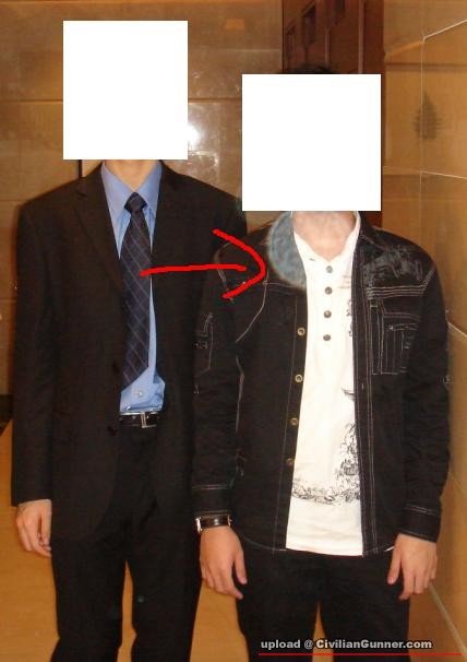

作者: undefined    時間: 5-7-2008 02:04
原帖由 高!高!高! 於 5-7-2008 02:00 發表
PS/ACDSEE 都有得執.
係唔係次次都係這幾個位??
有d似水印.
佢唔係次次都係這幾個位
係次次唔同,之前我仲以為係lens表面問題..........
PS/ACDSEE唔知可以點執呢?
thx~

作者: 高!高!高!    時間: 5-7-2008 02:27
原帖由 undefined 於 5-7-2008 02:04 發表
佢唔係次次都係這幾個位
49769
PS/ACDSEE唔知可以點執呢?
thx~
上面細的還可以,這個太大了.
作者: Elf    時間: 5-7-2008 02:47
似係霉
作者: CrazyBoy    時間: 5-7-2008 09:27
有保就拎返去啦~~
作者: 莊家-犯罪無間    時間: 5-7-2008 09:29
個感光開始虧
作者: golliwog19    時間: 5-7-2008 09:48
我之前睇過個website講....
呢個情況係同空氣中灰塵有關, 大概係灰塵向鏡頭前加上閃光而成....
但我搵唔返個website....- -"
[ 本帖最後由 golliwog19 於 5-7-2008 09:50 編輯 ]
作者: km1265    時間: 5-7-2008 11:17
係塵黎架,只係有時用閃燈影到d塵返射就會出現
作者: undefined    時間: 5-7-2008 13:01
原帖由 高!高!高! 於 5-7-2008 02:27 發表
上面細的還可以,這個太大了.
如果係細o既可以係邊到整?
作者: 高!高!高!    時間: 5-7-2008 13:48
原帖由 undefined 於 5-7-2008 13:01 發表
如果係細o既可以係邊到整?
PS CS:有個藥水膠布的東西,印吓印吓,印走個水印/塵.
ACDsee:好似叫修復的東西,跟藥水膠布一樣用法.
作者: CrazyBoy    時間: 5-7-2008 15:45
原帖由 golliwog19 於 5-7-2008 09:48 發表
我之前睇過個website講....
會唔會大點得有d過份呢...=3=
