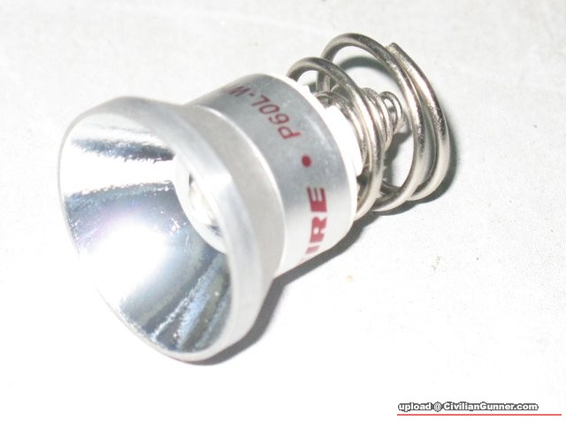

作者: AKD004    時間: 17-8-2008 19:48     標題: 回復 7# 的帖子
早一個月知道便好了.....
如果我不是對豬&p CREE膽有陰影(跌爛左),我都未必會買一定火.....
