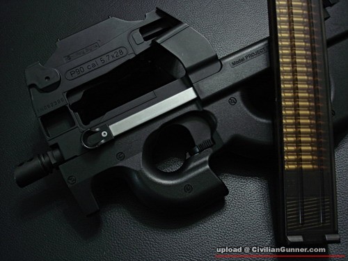

原本既行程
宜家既行程
改裝方法非常簡單
槍身有兩個位頂住
只要改改e兩個位
另一面同一個位都要
cut走1-2mm

其實我想知點解要改短

我宜家係改長個行程喎....

我想知果兩邊條坑仔 真槍係唔係都係咁短架
作者:
紗夢
時間:
22-8-2008 00:23
這樣子比實槍拉得還要多?
實槍拉到最盡的位置大慨是這個吧...?

也分享我的DIY吧

也附上當年找的小小資料吧
關於那個行程是由槍機拉柄的刮痕而推測的

後來還是不滿足
對比了好幾段實槍射擊的影片
慢動作模式下發現上膛時拉到底的位置的確在此

哈哈~無呀師兄..
只係見實槍係銀銀灰灰我咪跟佢磨到變銀色囉
重有箭咀指住果度實槍係"同一個平面"
而馬記竟然變成上羅絲...
咪一齊磨銀佢扮番"同一個平面"囉
