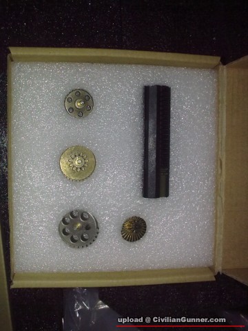

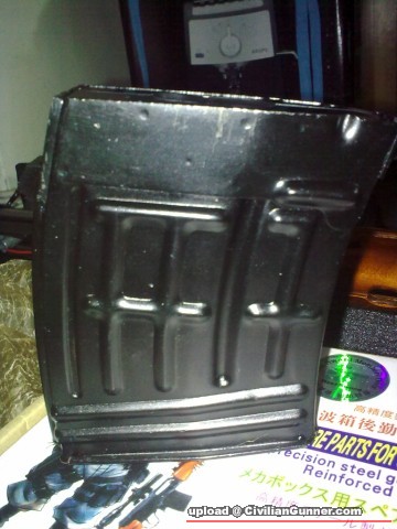

有幸買到呢枝好野,開箱影張相先

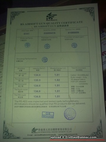

廠方有張測試'證書',真係做得好有誠意
工具都好齊全
RS話'送'0既SPARE天梯,齒輪
彈匣做工精美

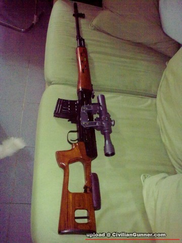

最後係影兩張裝左白俄鏡0既全相
好啦,一攞枝野上手,好重,好扎實,好啦入電,點知道個HAND GUARD實到痴肺,要搵野鑿開佢 開左幾槍,D聲有D尖,問代理話係因為行4隻齒輪0既關係,用.25珠測出1.88J,有D驚,因為之前估計佢得1.6J左右,8米射擊6槍中晒杷心,5蚊左右大小誤差,相信係我自己手震影響,遠D 0既RESULT遲D先做到,枝野整體好好,而家中毒興奮中

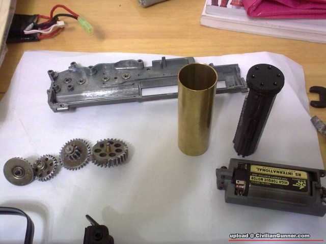

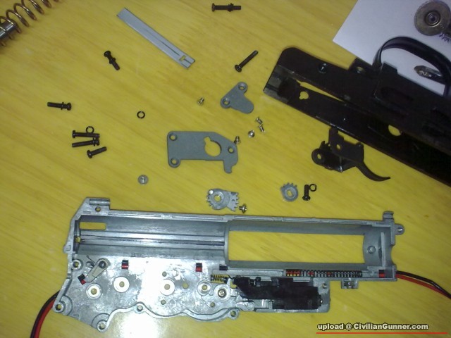

作者: hsbc    時間: 4-6-2009 01:00     標題: RS SVD 分體爆波箱 (有圖)
早幾日得閑得滯,我又好頂唔順佢的'尖叫',所以我爆左佢
其實佢好實淨但係只要你用心了解佢之後你會發現佢好好拆!又好好裝,我將佢拆骨之後SET齒,裝返都無話有任何整花,變形,鬆散呀咁樣,
唔同0既係佢而家唔再尖叫啦,FITFIT聲~~~正
不過佢原裝都有SET過齒.有隻齒單邊就落左3塊介子 我又唔明點解唔落塊厚D啦...總之我拆開之後4隻齒一共有11隻介子,而家我只落返9隻啫 不過順過佢之前蹯
