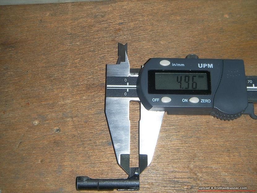

作者: lwh486    時間: 7-7-2009 02:37
Thx! 各位師兄
支槍換左個"馬記"原裝magazine catch之後正常
過程中記錄一些magazine catch數字:
新買的"馬記"magazine catch
會跌匣的舊"馬記"magazine catch
新買但會跌匣的"9ball"magazine catch
以上數字只供參考
如各師兄有其他意見,煩請指出

幾個magazine catch, 我已經度過幾次, 數字都係差0.0x
最好有支"新槍"度一度, 睇睇個出廠數係幾多
