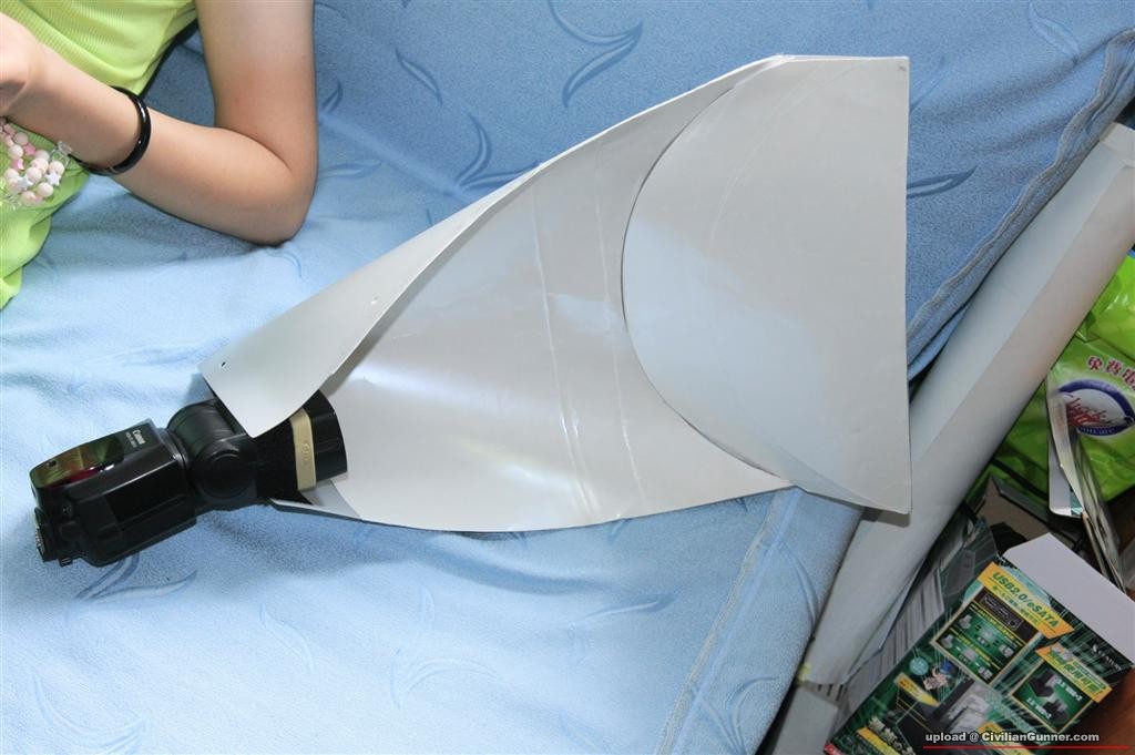

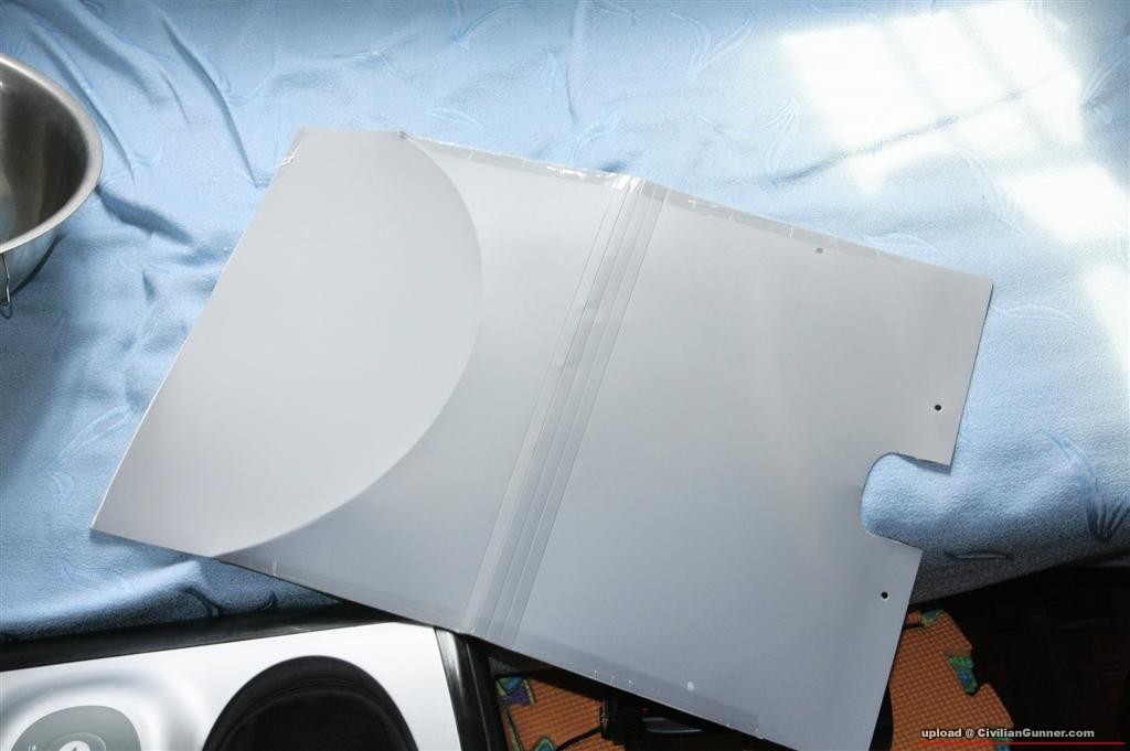

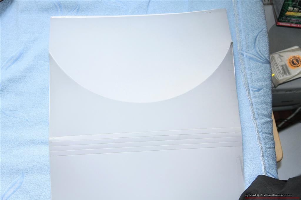

老翻avbuzz師兄製作

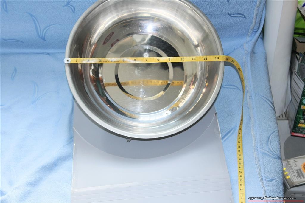

用一個A4的文件夾,要薄,最好是用白色(不過好難搵到白色)
在file上劃一個孤度
大約是一個13-14吋的圓形孤度
內部貼白色唔透光的紙

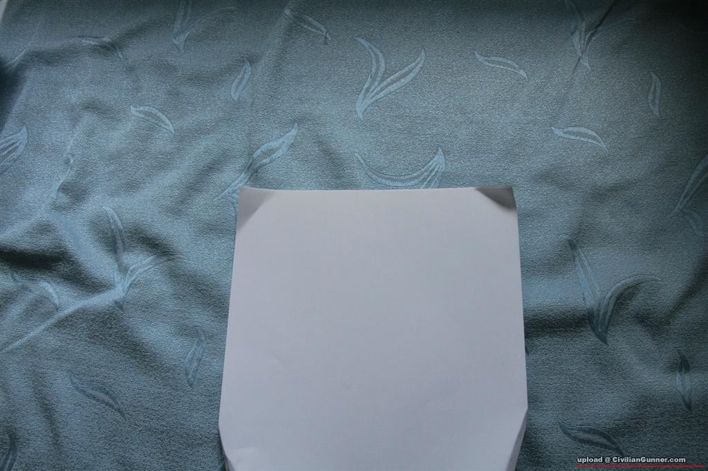

抄娛記的A4紙的製法
重點是疊成一個渦狀
只要在a4紙的中間摺一下,成為一個渦形
在兩邊都摺一摺,以便插在閃光燈上
可以在反板頂屈一屈角
參考娛記,自己研究的摺法
渦位比教高,而且弧度比較平
和娛記的摺法類似,不過在左右各約三份一的地方摺一摺
都是在左右玥摺方便插入閃用
基本上,avbuzz的製法影出o黎的效果比較好,但問題係會加重左hot shose的負重,
娛記用紙摺的方法係一個折衷的方法,不過紙會透光,經反板出去的光會少左d
要注意的是以上的方法,有效的距離大約只有5m
