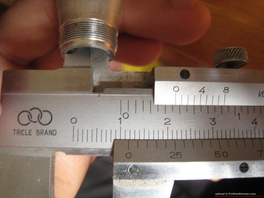

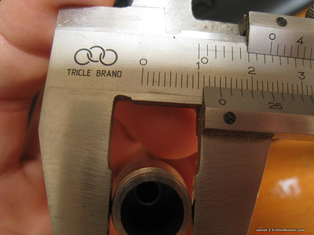

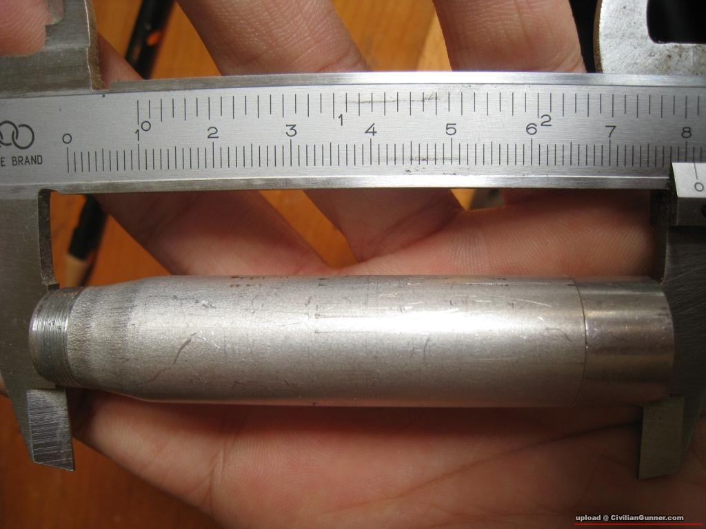

作者: mark1928    時間: 24-7-2009 14:16     標題: 氣{光}詳細資料
如下:
上底外圓直徑:1.4cm
下底外圓直徑:1.7cm
上底內買直徑:1.1cm
氣{光}長:8.1cm
圖片附件: IMG_0747.JPG (24-7-2009 14:16, 94.38 KB) / 該附件被下載次數 308
