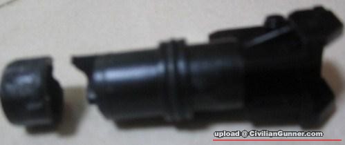

G36C hop up 組(爆左)--
想問下C兄 有玩G36C既 個G36C hop up組爆左 可以到邊到買 大約幾多$
有圖
圖片附件: 123.JPG (2-3-2010 00:28, 69.72 KB) / 該附件被下載次數 236
http://wargamehk.com/cgf/attachment.php?aid=94892
圖片附件: 321.JPG (2-3-2010 00:28, 13.06 KB) / 該附件被下載次數 240
http://wargamehk.com/cgf/attachment.php?aid=94893
作者: rice007    時間: 2-3-2010 06:43
原帖由 丫蒙 於 2-3-2010 00:28 發表
G36C hop up 組(爆左)--
有圖94892
94893
正呀...
不過小弟真係唔知,
我諗...出面一定有得配既...
如果配唔到...
其實AA膠都會好幫得手...
作者: carl    時間: 2-3-2010 14:01
PGC有CNC既150左右.
作者: zetaleong    時間: 6-3-2010 12:51
換PGZ  CNC hop-up座啦   藍色好易認
裝個時記住唔好裝波箱最近推彈咀個口螺絲
作者: zetaleong    時間: 6-3-2010 12:53
Re樓主:lock hop-up個到都爆左   不過唔知有無得換.......
作者: zeta    時間: 6-3-2010 13:09
如無估錯樓主應該係用拆前節螺絲黎拆槍管出黎
果個步驟好容易爆hop-up座(事關我都係咁)
比較好嘅方法係響槍身內轉開hopup連槍管經槍身尾部空位先行抽出再拆前節
咁樣就唔會爆
e家咁樣只可以成個前節買過個新, za果隻g36c前節應該岩用
hopup座就買個pgc嘅cnc g36c hop up座即可
