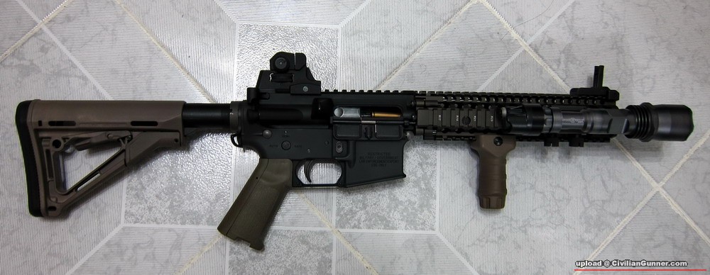

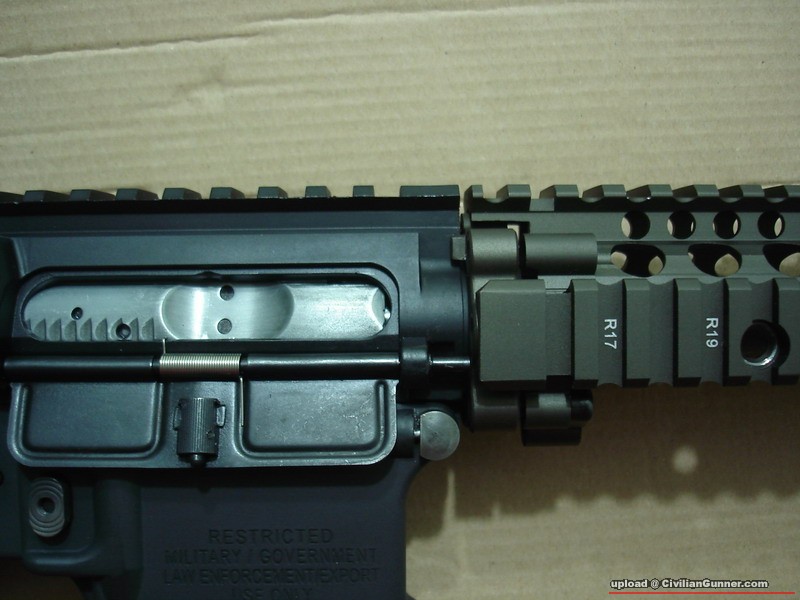

作者: 紗夢    時間: 5-3-2010 22:52
大家睇下個gap幾大
可能聽日囉去車..
但又唔知度個數準唔準
[ 本帖最後由 紗夢 於 5-3-2010 22:54 編輯 ]
圖片附件: DSC07821.jpg (5-3-2010 22:54, 90.78 KB) / 該附件被下載次數 178
http://wargamehk.com/cgf/attachment.php?aid=95111

謝謝各位師兄幫忙,
小弟最後去左童工房度車條管,而且即時囉得走添,重話假如番到家都係唔岩,就可以囉去再執過
奇就奇在小弟約10年前幫襯買槍到依家都未試過有咁好禮貌
不過都岩既,或許佢地賣出一枝槍,都無幫我車一車條管咁好賺
到左家就立即試下裝,點知都係差小小先擰得盡個NUT
不過算啦,今次條管無在"斜"得咁過份就算了
唔知師兄們知唔知 QXF 度賣$150果枝 Tango down長棍仔有無刻字呢?Knight's棍已經過氣喇
M4A1身用Magpul野好似唔多襯既,
不過咁既配色唔double feed我又唔安樂喎
