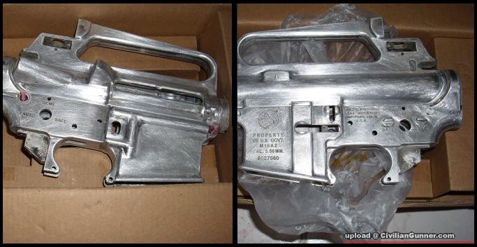

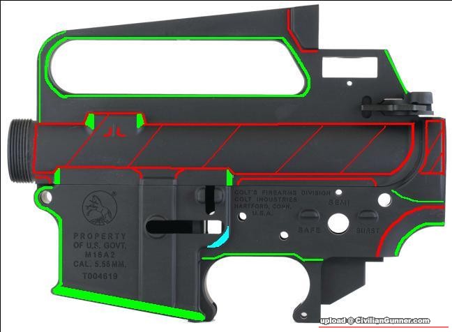

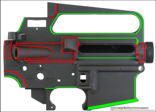

磨野
睇睇圖先
紅色線和地區 ---- 刀痕處, 必要處理***
( A1/A2 身較嚴重, 必要磨走 ,M4身可靠噴砂處理搞掂)
綠色線和地區 ---- 修正外型, 可整或不整***
( 基本我係接近全隻所有位/轉角都磨過 ,圓滑度睇你鐘意啦)
淺藍地方 ---- 睇真槍圖就知咩事, 可整或不整***
我用100號沙紙磨轉角位,400號加水磨番平滑 ,用幾多號沙紙都得,
唔怕死可以拎模型用2000號
磨野睇要求而定 , 我就磨左兩日,就當參考下
磨到花呢碌,
唔洗驚,"噴"番靚佢

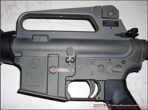

最後總結
緊係完成品相片分享 ,唔係以上= 丸up   不過講d野先
我從AEG時代 已經愛上M16A2卡賓,剛砌好又中GBB毒,不得不從新黎過;
死儲錢先買到B牌 M16A2卡賓+M203 ,點知而家又出新一版和毒虫它
不得不坐侹
無錢關係 ,把心一橫 ,決定 DIY一次定生死
但自已看完成品感覺已拍得上鍛造質感身,顏色也是近Colt 灰!
所以已放下心頭大石,可以上.......................................................................................網鳥
另外, 如果你睇到自已既槍質感/錯處好唔滿意, 又或者是舊版要坐侹,
只要你不放棄自已用心機,時間,金錢堆砌既愛槍,而再用心機時間執下佢
一砌都不是問題
以上所有都是(真心廢話,講笑勿x)
第一張係閃光燈版 ,其它則是自然光
睇相
