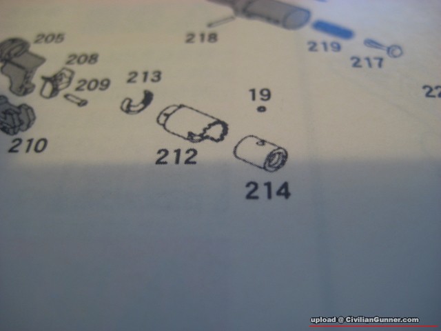

因最近發小弟支 USP.45 準星對靶心時 打唔中目標 (約5,6m左右,直是如瞄準頭部,就可能中頸部或胸部~'' Hop up 係正中位置,用0.25珠, 打左廿幾隻匣到 )
所以就嘗試換精密管, 但更換時就發現有粒好細銀珠仔掉左出黎, 因為小弟冇左張爆炸圖唔知係邊部分零件? 但小弟發現頂住回膛彈弓個條銀色管中間有個通心既洞 ( 一邊闊一邊窄, ) 就嘗試打返粒銀珠仔入去... 但係打極都係唔實跌返出黎... 之後就冇理佢換返支精密管試槍, 打靶心好似近左d.. 但係都係唔中靶心,要自己就位... 唔知換埋 hop up 膠會唔會好d ??  請問有冇師兄知道粒銀珠仔係咩黎~ 冇左會有咩影響 ??  麻煩晒各位師兄

笑死我, 得五六米距離咁近梗係會瞄頭中心口啦...........
粒珠仔
圖片附件: IMG_2145.JPG (8-6-2010 07:33, 32.27 KB) / 該附件被下載次數 235
http://wargamehk.com/cgf/attachment.php?aid=102368

無左佢會較唔到hop up...

原帖由 zetaleong 於 8-6-2010 09:46 發表
無左佢會較唔到hop up...
會!!
Advise use more little bigger 珠仔 more better than original one cause the case hole (parts 214) too big so when the BB come out the original 珠仔 will run left or run right
