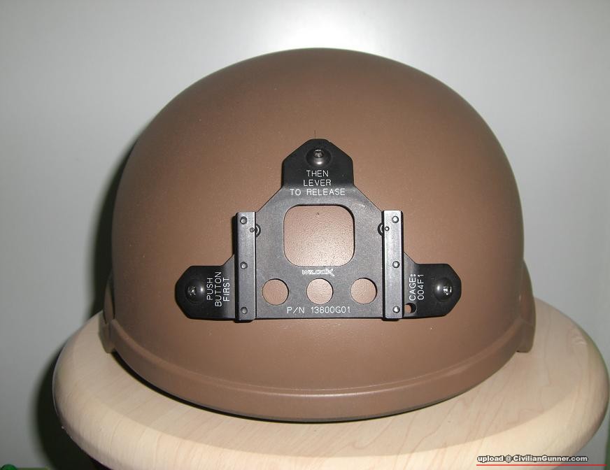

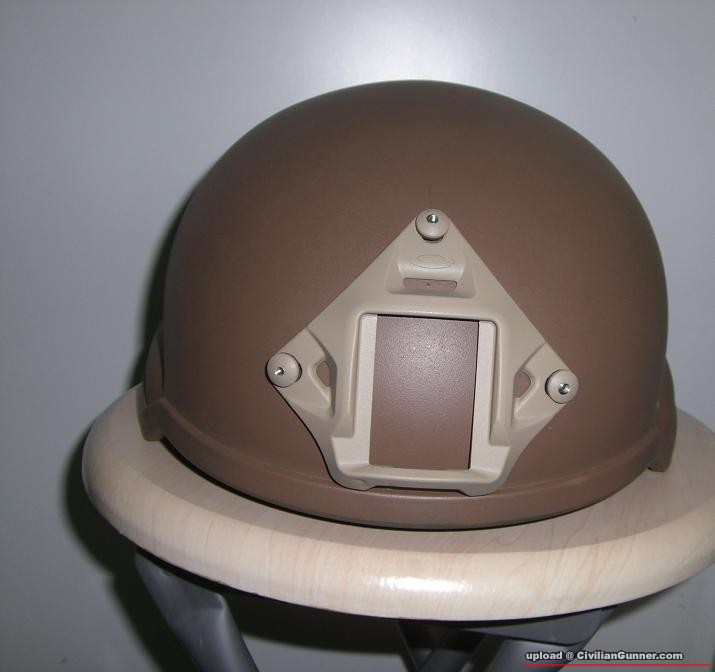

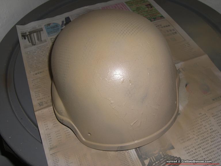

一個很好的題目, 也很好用於研究及討論, 亦希望大家除了講吓製作過程, 亦Post吓D作品, 本想把此Post登作別處, 但別處又冇街坊提出此問題, 如特然出此種Post又怕別人以為小弟”居心不良” 所以趁此機會借樓主檔位一用, 好完小弟心願, 最後一提小弟的盔是垃圾一伴, 手工是1個月前的處女作, 不堪入目, 因已完成了所以亦不需任何評價, 純為分享, 個多月後小弟又噴多了3個盔技術上有了小小進步起碼唔會再俾某D街坊笑, 而此post亦不是”教人” 純為分享如+月懷胎般…辛苦…喜悅…不憤…. 最後好丑都係自己所出嘅………有些街坊噴開模型已有一定技術, 會噴D高階D嘅構圖, 希望大家交流吓, 因小弟見有D圖真係好靚但真係唔知點噴…….
Part 1 (認清目標)
睇上面有些街坊已post咗條片, 其實已非常實用, 但某些要點還是要提吓, 首先要”認清目標” 噴盔想噴得好,未做前先多參考相片, 因為D軍人好多係噴得”好求其” 只要偽裝效果良好就OK, 因為就算真盔也好, 原廠D油也較為光身, 綠色都好D, 沙色好似灯泡着咗咁, 太陽下會好易被人發見, 所以噴咗偽裝效果會好好多, 而其中有些軍人亦會認真製作帶有自己風格的噴圖, 但自己對美術科是新手所以取易不取難~
Part 2 (買!!買!!買!!)

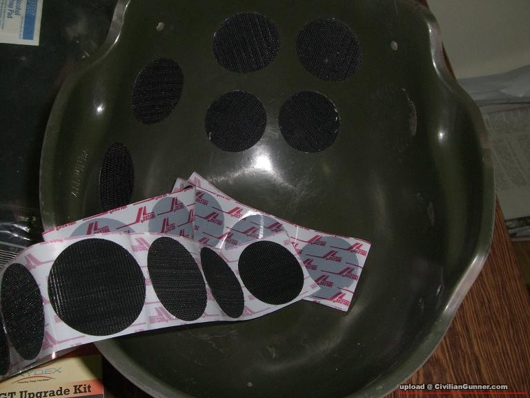

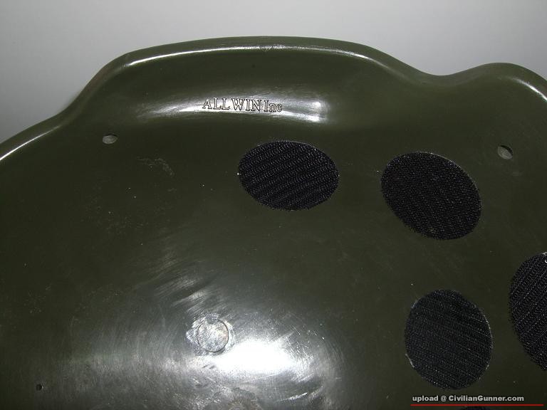

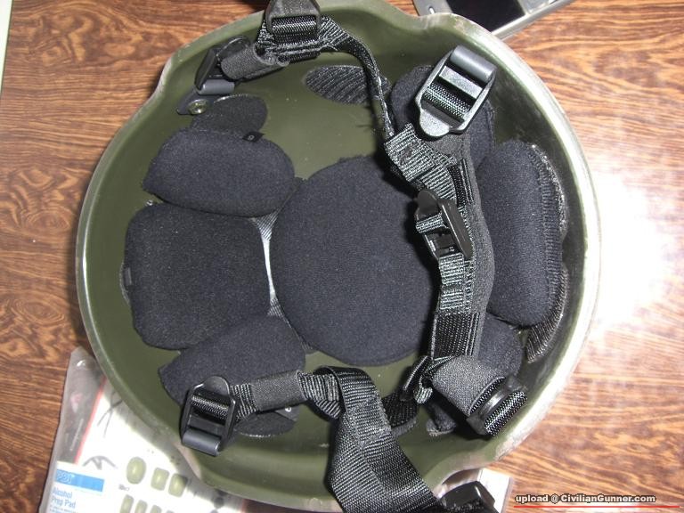

隻Mich2002盔係大陸做All Win, 於N年前買落, 買咗返嚟越望越嘔所以擺咗响度, 當時在廣華街街尾清貨價買入$280之後一度想送俾人但樣衰到冇個街坊想收留佢, 放在家中兩年冇理佢結果, 鑼絲生��, 盔帶….. 不要提….. 嘔……D海棉…嗚…又嘔…. 好攞佢嚟實驗加翻新……...買油買料這Part最易照自己心中喜愛顏色即可, 別人提供顏色類別小弟覺得可作參考, 但不要盲目追隨, 但切記所有油要撰”不返光”而小弟開始時使用雙星$36 AS-22及 $36 TS-46 // $36 TS-48, 加$10店的洗衫網再加$15文具店透明膠貼紙, $16鑽咀及$12不知明定位用架生, 再在Super惠匡買些”特級補品” Skydex (for Pasgt用) $240/包 回家
Part 3 (Go!!Go!!GO!!)
A, 先撰好心愛圖象
B, 度位置及度圖Size及發覺唔對路再改圖
C, 翻新拆棉拆帶加撕走舊摩術貼貼紙

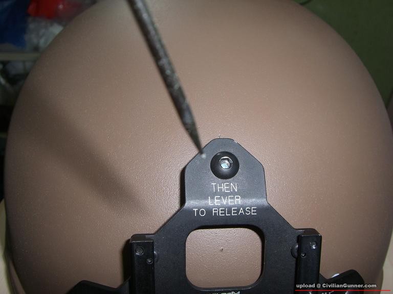

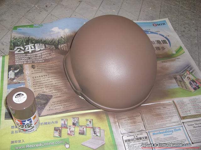

D, 先噴上底色AS-22
E, Oh….. 唔記得要鑽NVG mount 3個孔, 好在依家整都唔遲, 先定位再落鑽

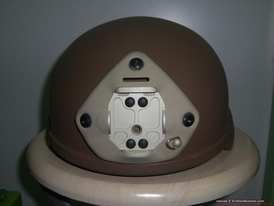

F, 揀Mount
G, 噴第3層色

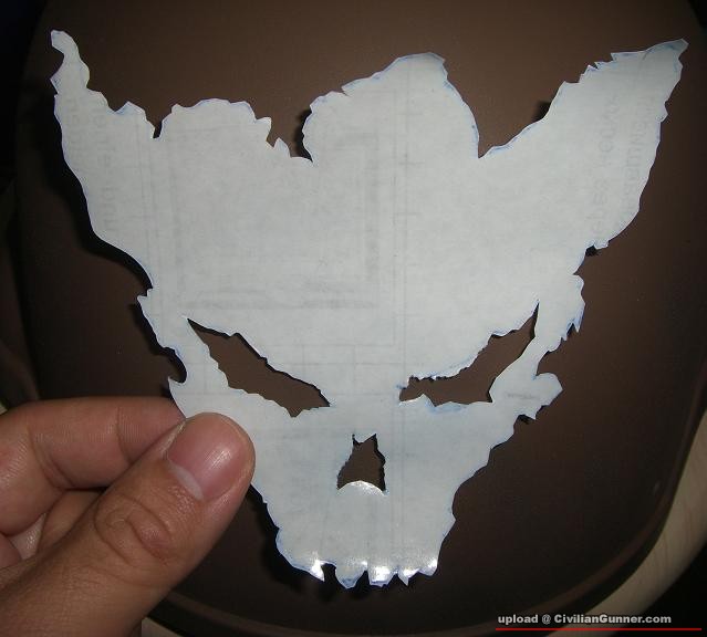

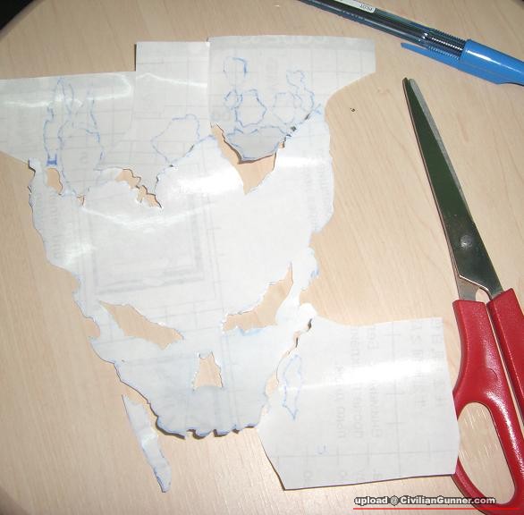

H, 好劃圖在膠貼上, 然後剪出嚟, 完成後貼在理想位置,

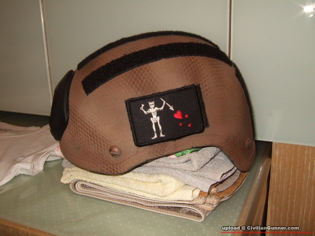

I, 再噴上 TS-46 在貼圖處, 等乾後放入洗衫網噴網紋, 留意某街坊post咗條片內是使用一塊較硬身的網片一處處咁噴, 而小弟是放入洗衫網噴, 各有各好而出來效果亦不一樣, 所以留意網紋處理方法會影響出來的效果, 遲些再補充……
由於噴完TS-46後感覺太淺色所以再用AS-22 + TS-48遠距離再噴等佢D油粗粒D灑係上面
J, 不聽老人言後果, 詢問某高手時, 佢教我等D油乾後再在正常太陽先照射下睇睇噴色效果先決定完成與否, 因有時家中燈光差會誤導對眼, 結果小弟太心急Skip咗呢一part就係咁出咗事,
我重要懶快咁撕開張噴圖貼紙,
再懶快咁貼上新的摩術貼貼紙,
及懶快咁裝埋盔帶及海棉與原先撰好的NVG mount
再跟手影咗以下D相同隊友分享及詢問意見
結果有以下的回應

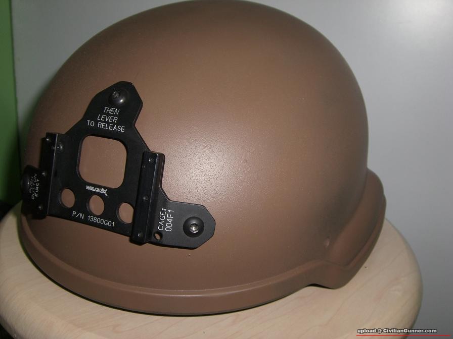

1, 會唔會太淺色呢??
答: 係咩?
2, 好似好淺色喎!!!
答: 又好似係喎
3, 個舊化色噴得唔出!!!
答: 唔…. 影完相後我先覺………
4, 用錯NVG Mount 呢款Mount未見過用在2002上喎…. 通上較常見裝於2000上, 而且個Mount好似唔係咁襯個盔……. 換過個mount啦…..??!!??
答: 但係我喜愛呢款多D喎……

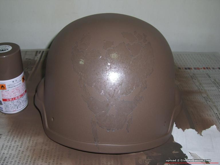

5, 啊哥仔你有冇上多幾層透明油去Cover 個”惡靈”logo呢如果冇你又用雙星油, 咁你預咗好快KO啦, 重有呀上色前有冇洗乾淨個盔再用幼號沙紙磨下個盔表面等D油噴上去時食得實D呢?
答: 吓…唔知喎, 乜噴盔之前要攪咁多嘢咩, 吓…冇上幾層透明油去Cover喎…. 咁依家點好呀?……….
6, 喂你外面好死光禿禿喎有冇買盔外用摩術貼貼紙呀?
答: 有呀…. 不過D摩術貼貼紙係黑色……. 1吋濶……………
7, Why 你要噴個咁嘅logo呢? 噴蝎子呀, 蛇呀, 百鬼夜行圖呀…………..
答:……….’0’………………………………………………………….
好…!!. 再嚟過………!!. 明天再續最後完成死樣
[ 本帖最後由 Smartone 於 2-8-2010 07:32 編輯 ]

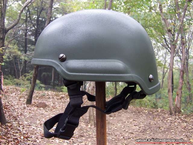

前排手癢癢都噴幾件野.....分享分享

作者: theloggoo    時間: 3-8-2010 19:19
原帖由 Smartone 於 2-8-2010 06:28 發表
一個很好的題目, 也很好用於研究及討論, 亦希望大家除了講吓製作過程, 亦Post吓D作品, 本想把此Post登作別處, 但別處又冇街坊提出此問題, 如特然出此種Post又怕別人以為小弟”居心不良” 所以 ...
師兄set盔帶可以點搞?
作者: xlam510    時間: 3-8-2010 23:46
哇...大開眼界.....好好o既分享!
想問GMA師兄點整D潑墨效果(鎗上黑點果D)?
作者: GMA    時間: 4-8-2010 00:28     標題: 回覆 11# 的帖子
一枝噴漆你只要好輕力(要非常輕)按下,就唔會噴出霧狀,只會噴出一點點的顏料,不同角度不同顏色慢慢上,就會有潑墨效果呢~
(表達能力差,望你明白)

作者: Smartone    時間: 4-8-2010 05:57
原帖由 theloggoo 於 3-8-2010 19:19 發表
師兄set盔帶可以點搞?
Go to baybay buy a set of Skydex Pasgt upgrade kit sometimes just around HK$250/set (with shipping charge) inside have magic type , Foam pads , Strap, then cut off some parts can use in Mich. This set good for replace fake parts
