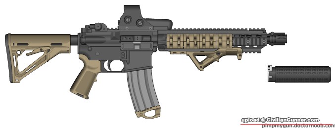

上圖係支槍大至上個樣黎!
考慮會用:-
- df 7mm波箱殼
- df 拉橋
- df 電閘
- 守神18:1加硬齒
- 守神鋼製啤令尾頂
- bearing
- vz 膠拍頭
- vz 一體式缸頭
- vz 密氣咀
- 暴風雨鋼齒天梯
- 銀線
- srz摩打 (舊槍拆落黎ga)
- srz單發鈎 (舊槍拆落黎ga)
- 原數氣缸 (全缸)
- 原數上彈咀
- 509 or 590mm 牛精管
- 馬仔次世 hop-up膠
打1.2J & 1.7J ~ 1.8J左右, 會考慮可唔可以換條弓就做到兩種力度, 唔建議咁做GA話就只做 1.7J ~ 1.8J.
- PS. Set 到 1.7J or 1.8J maybe會用黎去 (竹人土土弓) 場打 (小ga未打過 (竹人土土弓) 場, 唔知o唔ok.). 1.2J會去收費場玩.
射頻打19飛內, 只為準少少就OK, 而且唔想狂派彈.
考慮會用電盒行鋰電 (Maybe 11.1v).
內容大致上會用佢地, 師兄們認為咁GA選料如何? 請比比意見.
外觀上會用m16外管, 考慮緊留唔留前準星.
鏡 & mount想盡量貼近槍管, 所以尾托可能會改.
[ 本帖最後由 faihk 於 28-10-2010 11:13 編輯 ]

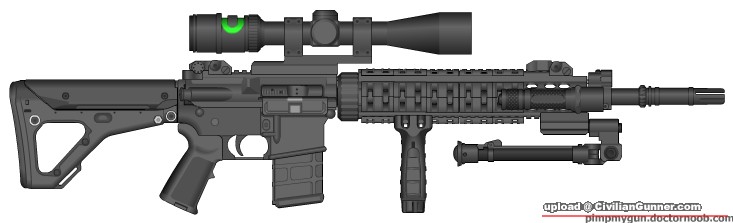

小弟覺得用短匣好睇d
作者: faihk    時間: 28-10-2010 19:24
原帖由 udt 於 28-10-2010 19:16 發表
小弟覺得用短匣好睇d
for 睇ga, 短係好好多, 但係打起黎長會好d!
作者: 101653    時間: 28-10-2010 19:27
原帖由 faihk 於 28-10-2010 19:24 發表
睇你隻腳架set幾高啦
正常set得低既
一落腳架打果時
長匣reload起上黎冇短匣咁方便
ps. 小修正 , 不過都係:
AAC 51T MITER
Magpul AFG2
7" Noveske free floated handguard
[ 本帖最後由 101653 於 28-10-2010 19:29 編輯 ]
圖片附件: myweapon.jpg (28-10-2010 19:28, 26.16 KB) / 該附件被下載次數 220
http://wargamehk.com/cgf/attachment.php?aid=114938
作者: adlar    時間: 28-10-2010 20:29
靈活性,短係好過多,你長既訓地開腳架,會中槍既面積係大過用短既訓地開腳架
最重要係彈匣長度唔好高過個手柄
作者: oliver1997    時間: 28-10-2010 22:12

作者: F22    時間: 29-10-2010 09:31
怪老二啲品味果然異於常人吓..................
搞乜鬼?
以你身高用18吋外管打460mm內管,用UBR仲好啦.........
居然砌到我支SR16喎................
圖片附件: 67546_440447411364_726996364_5410032_2192884_n.jpg (29-10-2010 09:31, 37.82 KB) / 該附件被下載次數 258
http://wargamehk.com/cgf/attachment.php?aid=114969
圖片附件: myweapon.jpgar.jpg (29-10-2010 09:31, 32.04 KB) / 該附件被下載次數 379
http://wargamehk.com/cgf/attachment.php?aid=114970
圖片附件: myweapon.jpgSR16.jpg (29-10-2010 09:31, 29.77 KB) / 該附件被下載次數 417
http://wargamehk.com/cgf/attachment.php?aid=114971
圖片附件: IMG_1804.JPG (29-10-2010 09:31, 58.13 KB) / 該附件被下載次數 310
http://wargamehk.com/cgf/attachment.php?aid=114972
作者: keewong    時間: 29-10-2010 10:00
請問師兄上面D M4 2D圖係邊到整架?
作者: faihk    時間: 29-10-2010 10:15
原帖由 keewong 於 29-10-2010 10:00 發表
佢地d料唔多齊.
http://pimpmygun.doctornoob.com/
作者: faihk    時間: 29-10-2010 10:17
原帖由 F22 於 29-10-2010 09:31 發表
114969
搞乜鬼?
114970
114971
114972
居然砌到我支SR16喎.. ...
唔比呀~
