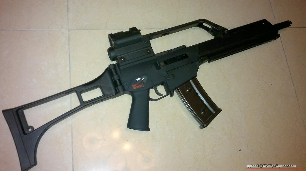

我對G39C一啲與趣都冇,我只愛G36K............ 只係用兩粒鐘已經搞掂............
前段,手揪鏡及尾托都係ARES.......
原裝管長232mm,我用320mm AEG內管配CP 5.1 hop up膠,(其實可以去到330mm,呢條係我手上最接近)
都差唔多去到頂......
都唔知WE點解要等半年..............

作者: macfabrica    時間: 7-11-2010 13:21
請教F22幾樣野
支管普通AEG管就OK?
個Barrel Nut係唔係用普通方法拆就OK?
CP 5.1 hop up膠即係.....?
THX!!!!!

作者: F22    時間: 7-11-2010 16:52
原帖由 macfabrica 於 7-11-2010 13:21 發表
請教F22幾樣野
支管普通AEG管就OK?
THX!!!!!
1.係,但要做兩樣野:1.張hop up膠最前段cut走1mm(即係窄咗個位唔要)2.用針銼磨內管定位坑共4條,只要hop up座夾埋之後夾口對正內管底條坑咁條管就正位
2.應該係用特別架生,有啲似URX拆法......而我係用長螺絲+鎚仔打鬆個nut再用一字批打橫佢慢慢鬆出嚟.....
3.CP出品 馬記5.1手槍用 hop up膠,$55
作者: F22    時間: 7-11-2010 16:56
原帖由 Vindicator 於 7-11-2010 16:52 發表
個hop up好似係樓主diy
因為睇落好似樓主 ga m4 gbb hop up法
http://www.wargameyau.net/viewth ... page%3D1&page=2
全中,但其實原裝已經係用5.1hop up膠,只要加工條管...........
買支玩吓..........
