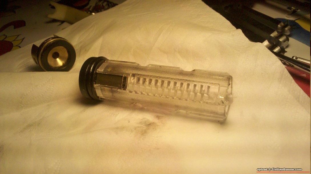

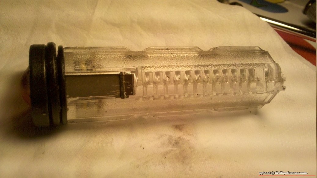

作者: wing383    時間: 7-11-2010 23:50     標題: 唉, 打左一場..........掃左!!! updated pics at #45
setting如下:
1) 120彈弓
2) 一格金屬齒天梯
3) modify 16:1 快齒(冇cut齒)
4) 吉打高速摩
5) 7.4v Li-po
請教高人指點what's wrong with the setting???
應該點配先可以避免慘劇發生?
小弟要求唔高,目標 :
1) 20-25 RPS,
2) 如果想要大概1.4-1.5J, 用返呢套快齒,呢個摩打...就咁換條140彈弓得唔得??
萬分感謝!!!
[ 本帖最後由 wing383 於 9-11-2010 22:29 編輯 ]

作者: JOHN2    時間: 8-11-2010 00:10
原帖由 wing383 於 7-11-2010 23:50 發表
setting如下:
1) 120彈弓
2) 一格金屬齒天梯
4) 吉打高速摩
5) 7.4v Li-po
請教高人指點what's wrong with the setting???;mwha ...
師兄用邊隻天梯?邊隻拍頭? 你個問題可能係天梯出問題,可能係拍頭厚薄出問題.
如果係SYSTEMA M120彈弓打1.4~5J係好足夠,冇必要用更硬既彈弓(但如果係用國貨彈弓入錯盒而影響出力就另計,我中過2次招)
打M120用7.4V+吉打高速摩出20~25ROF,正常黎講係可以做到,但你果個係咪BEARING波箱?
而打7.4V+M120係冇必要CUT齒,因為射速不高,如果係打14.4V先CUT都未遲.
最後希望你可以影一影條天梯既死相放上黎方便比更多師兄理解問題出自邊個位
[ 本帖最後由 JOHN2 於 8-11-2010 00:18 編輯 ]

作者: wing383    時間: 8-11-2010 00:32
原帖由 JOHN2 於 8-11-2010 00:10 發表
打M120用 ...
應該係elements靜音拍頭,elements一格金屬齒天梯..不過係嘉頓買既,都懷疑緊係有冇假貨...
modify 16:1 modular gear set with 7mm ball bearing, guarder SP120 彈弓...
c hing, pls advise! thx a lot!!!

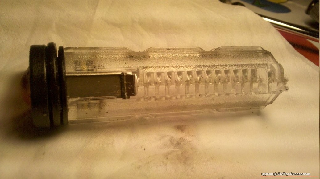

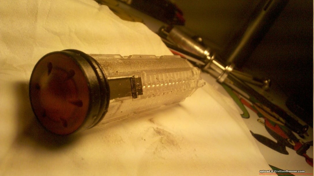

if用半/全金屬天梯會唔會係一個防掃天梯既好解決方法?定係咁樣會增加左掃頂齒既機會? thx a lot!
作者: JOHN2    時間: 8-11-2010 12:12
原帖由 wing383 於 8-11-2010 00:32 發表
c hing, pls advise! thx  ...
朋友你用果套element冬菇拍頭大有問題 ,因為佢果個紅色冬菇好多時打唔到2隻匣就會甩出黎,咁會導致你掃天梯,如果你有時間拆出黎不妨睇睇我有冇估錯?
至於element天梯只有橙色果條叫好少少,透明果條好多人安裝好打一野就KO ,但橙色果條質量仍然很冇保證,水水質素都差好遠,我試過橙色三格鋼齒玩2野就KO , 最好都係換走埋.......
另外你有冇換尾頂? 尾頂都有可能出問題呀
你用16:1齒其實最好打番11.1V,因為7.4V打SP120+吉打快摩其實唔係好夠推,如果係打SP100就冇問題. 你條線會熱就係因為電力供應不足而引起,你試一試11.1V正常黎講唔會再有熱問題出現.
FET而家有好多師兄會加,但小弟我玩咁耐都冇用,但都冇燒SWITCH既問題,主要就係在SETTING上要知道打幾大力彈簧就要用幾大力摩打同埋幾大V電既比例
掌握好比例,就算打SYSTEMA M170都冇必要換走波箱本來既電線同埋加FET而槍仍然可以正常運作
[ 本帖最後由 JOHN2 於 8-11-2010 12:25 編輯 ]
作者: wing383    時間: 8-11-2010 12:21
原帖由 JOHN2 於 8-11-2010 12:12 發表
至於element天梯只有橙色果條叫好少少,透明果條好多人 ...
師兄果然一矢中的!!! 我都係第一次買element既拍頭同天梯,而且我正正就係用緊透明果條...
希望正如師兄所言,只係拍頭同天梯打柴,事關套modify gear set成差不多六舊水,希望佢大步"欖"過....!!!

作者: wing383    時間: 9-11-2010 22:28     標題: 驗屍報告
掃Q晒...冇交哎....!!!
元素天樣死樣......
setting如下:
1) SP120彈弓
2) 元素一格金屬齒天梯, and 元素靜音拍頭缸頭
3) modify 16:1 快齒(冇cut齒) with 7mm ball bearing
4) 吉打高速摩
5) 7.4v Li-po 15C
6) 363mm first inner barrel
請教各高人此setting錯在哪裹及請賜教改進事項...十萬個謝!!!!
圖片附件: 2010-11-09_22-07-46_259_null.jpg (9-11-2010 22:28, 106.13 KB) / 該附件被下載次數 250
http://wargamehk.com/cgf/attachment.php?aid=116040
圖片附件: 2010-11-09_22-08-02_770_null.jpg (9-11-2010 22:28, 104.91 KB) / 該附件被下載次數 261
http://wargamehk.com/cgf/attachment.php?aid=116041
圖片附件: 2010-11-09_22-08-29_874_null.jpg (9-11-2010 22:28, 101.62 KB) / 該附件被下載次數 249
http://wargamehk.com/cgf/attachment.php?aid=116042
作者: faihk    時間: 9-11-2010 22:33
原帖由 wing383 於 9-11-2010 22:28 發表
掃Q晒...冇交哎....!!!
元素天樣死樣......
116040
116041
116042
setting如下:
1) SP120彈弓
3) modify 16:1 快齒(冇cut齒) with 7mm ball bear ...
哇~ 掃得好靚喎...
建議vz 3格鋼齒天梯, 至少好過佢.
[ 本帖最後由 faihk 於 9-11-2010 22:35 編輯 ]
