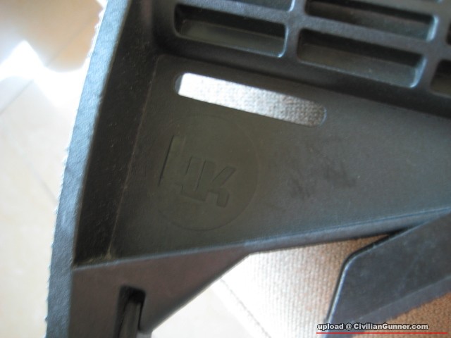

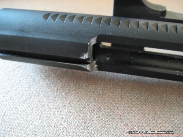

今日我都買左,送埋尾通都係@#^^,但有樣野我念會另大家有小小失望,原來尾通絲牙係行AGM數即係出面的其他牌子尾通不岩...
真黑係,他們送的尾通個rain絲牙斜左既,好在我有多知AGM尾通,但給我扭到花到不得了去信跟進返啦又要
bolt,bolt lock位有鑼絲頂住,可以換鑼絲就得,但我都係安全D自己mill粒鋼粒出黎扭上去
好!去圖

係咪圖中的果個位?是廠的公差定係次貨呢?
想問問師兄,它的body是否prime數?
即係支bolt 長3mm? 甘....bolt入面份野是否一般WA數的都入到無問題呢?
期待師兄的完成後的作品

我支打咗十幾匣連發暫時都好健康喎...........我拍片都試咗三匣啦............
有冇留意我條片,第一槍單發有野飛咗出嚟?原來係隻能量飛機個抓殼勾飾片飛咗出嚟,事後揾AA膠痴死佢.......

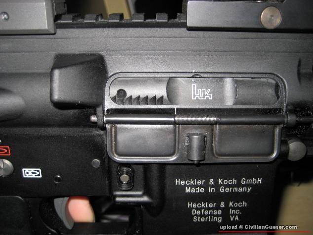

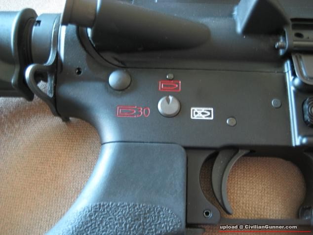

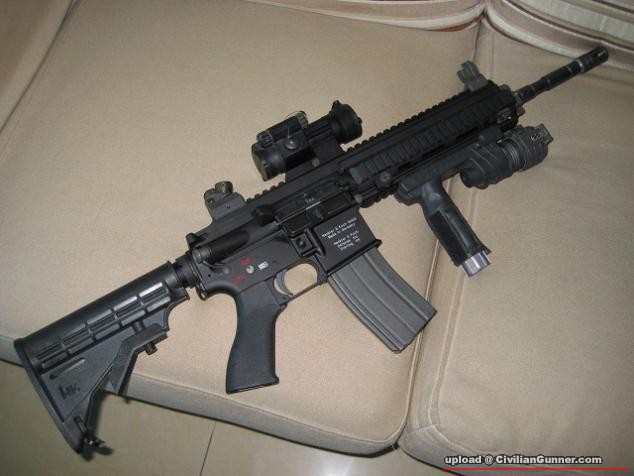

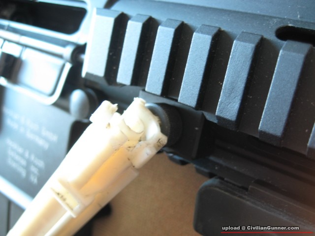

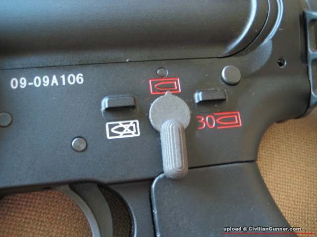

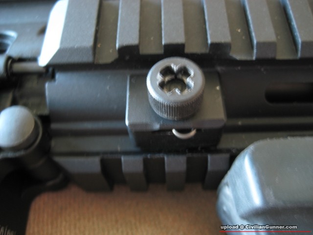

部相機終於返番嚟........... 補番相........
換埋D男HK尾托當堂醒神晒,不過好緊............
單連發上色
試槍片就係呢隻抓殼勾飛出...........
呢支比VFC更利害係呢口螺絲可以同真槍一樣用槍機凸耳去鬆緊(當然要夠硬先得啦)
bolt位我磨後咗先有連發位置
回氣座冇pin跟,揾2支M4前準星pin搞掂
