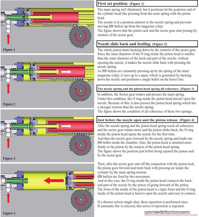

同大家重溫一下PTW 既CYLINDER 結構. 其實PTW 出氣同普通CYLINDER 頭唔同, PTW 既推彈咀係一體式. 氣既流量,同速度會唔會因此而提升/更穩定, 我諗係一個幾有趣既問題.
