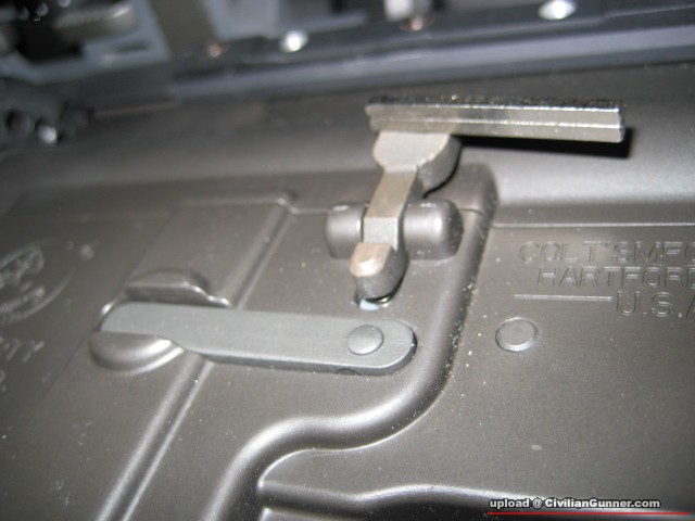

我支千六KA係跟鋼bolt stop喎?
因為我將bolt stop加工令佢彈高啲,用銼都銼唔入最後用磨機..........
圖片附件: IMG_3142.JPG (4-1-2011 19:03, 45.95 KB) / 該附件被下載次數 265
http://wargamehk.com/cgf/attachment.php?aid=120399
圖片附件: IMG_3136.JPG (4-1-2011 19:03, 50.36 KB) / 該附件被下載次數 236
http://wargamehk.com/cgf/attachment.php?aid=120400
圖片附件: IMG_3139.JPG (4-1-2011 19:03, 53.97 KB) / 該附件被下載次數 232
http://wargamehk.com/cgf/attachment.php?aid=120401
作者: hin_1213    時間: 4-1-2011 19:05     標題: 回覆 27# 的帖子
簡單講下點加工得唔得????

作者: F22    時間: 4-1-2011 19:20
原帖由 hin_1213 於 4-1-2011 19:05 發表
簡單講下點加工得唔得????
响底部由直磨成斜,之後鑽個3mm窿位用嚟定住彈弓防走位.......
正常原裝呢個角度係睇唔到彈弓仔
圖片附件: IMG_3137.JPG (4-1-2011 19:20, 53.33 KB) / 該附件被下載次數 262
http://wargamehk.com/cgf/attachment.php?aid=120402
