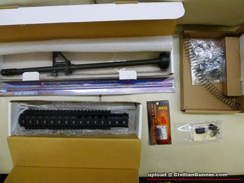

Magpul GBB project, 第二階段~~~

作者: jerjer    時間: 12-1-2011 12:43
請問師兄條外管係咩牌子?
作者: f22a    時間: 12-1-2011 13:08
原帖由 jerjer 於 12-1-2011 12:43 發表
請問師兄條外管係咩牌子?
我估係蛇蛇
作者: jerjer    時間: 12-1-2011 13:20
蛇仔管同prime身應該唔夾
作者: eagle_rrv    時間: 12-1-2011 19:03
ching最後入左條咩骨...?
作者: F22    時間: 12-1-2011 19:10
原帖由 f22a 於 12-1-2011 13:08 發表
我估係蛇蛇
我覺得係井井
作者: F22    時間: 12-1-2011 19:13
原帖由 victorlee48 於 12-1-2011 12:13 發表
121118
個人認為first紫膠唔太適合玩GBB步槍
作者: jerjer    時間: 12-1-2011 20:16

作者: victorlee48    時間: 13-1-2011 00:21
原帖由 F22 於 12-1-2011 19:10 發表
我覺得係井井
師兄好勁﹐一睇就知
係呀~~外管連骨一齊買﹐簡單講其實係買了井井M5前節
雖然我本來係想買daniel defense, 但算啦﹐將來有機會先換
[ 本帖最後由 victorlee48 於 13-1-2011 00:26 編輯 ]
作者: jerjer    時間: 13-1-2011 02:10
但井管可裝落prime身咩?

作者: victorlee48    時間: 13-1-2011 09:49
原帖由 jerjer 於 13-1-2011 02:10 發表
但井管可裝落prime身咩?
無問題~~
買之前已經拆開支井井M4試過~~
作者: victorlee48    時間: 13-1-2011 10:02
原帖由 F22 於 13-1-2011 07:19 發表
認得個盒...........
條井井M5骨買咗幾錢?因為真品都係千鬆啲,如果井井過千就唔抵買..............
我相信我係買左貴野了~
成個前截一套買的,骨+外管+三角準星+delta ring, !(*)
當時的想法是可以換落支M4度一雞兩吃
同時又可以裝落PRIME身, 將來隨時可以互換轉款~~
如果散買的話,外管,delta ring, flash hider都唔知買邊個牌子好
作者: F22    時間: 13-1-2011 10:12
原帖由 victorlee48 於 13-1-2011 10:02 發表
我相信我係買左貴野了~
當時的想法是可以換落支M4度一雞兩吃
如果散買的話,外管,delta ring, flash ...
井井條外管+三角準星+delta ring(即你相中左上角咁樣一set)唔係獨立買咩?一定要硬食埋井井M5骨?
作者: victorlee48    時間: 13-1-2011 10:27
原帖由 F22 於 13-1-2011 10:12 發表
係呀連骨一齊買的,無得拆散 (應該話我唔知邊度可以拆散賣)
