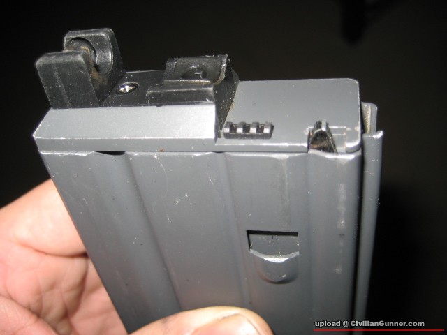

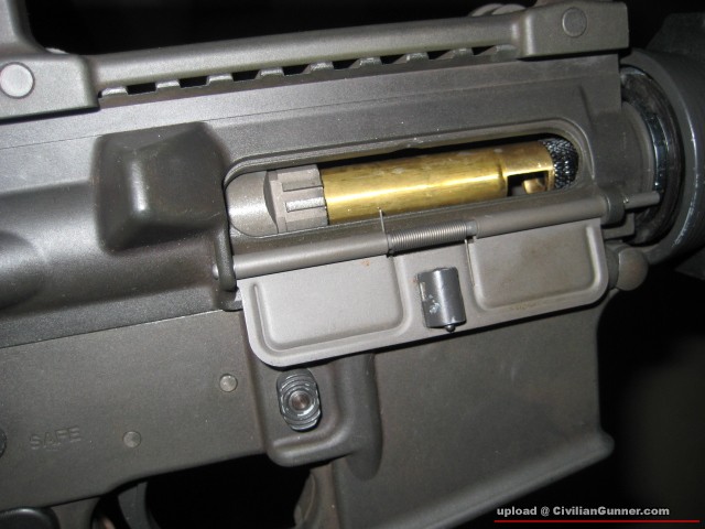

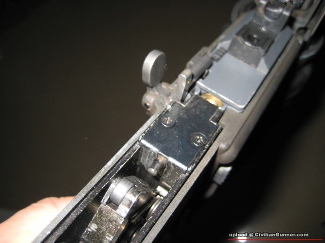

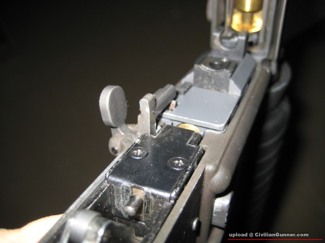

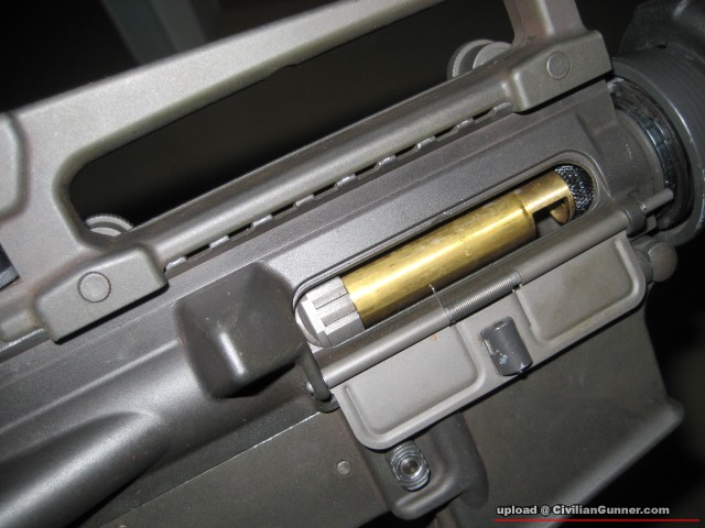

响比錢人使之前先作簡單測試:
1.彈匣空砲制有冇拉後?頂bolt stop位有冇彈起?
2.條bolt行程有冇比lock bolt 位置後7-8mm?
3.插空匣試吓bolt stop識唔識彈起/有冇蝕到及運作順唔順.......
4.條bolt有冇蝕到?
仲有我覺得WE回膛彈弓偏硬,我換咗條WA 100%仲爽咗........
