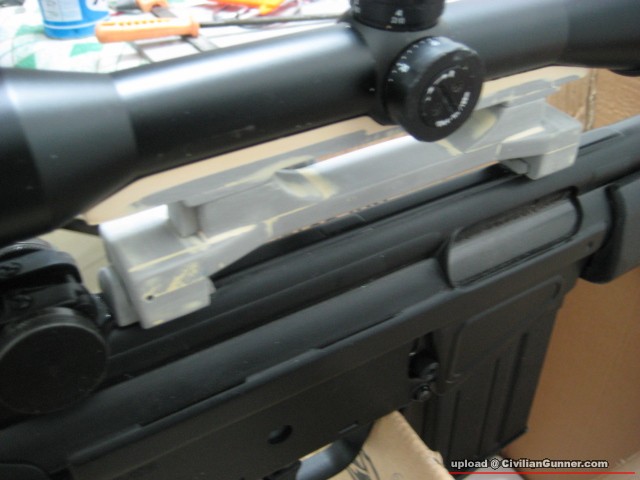

作者: F22    時間: 7-3-2011 19:43     標題: 十年老槍翻修...........偽MSG90A1

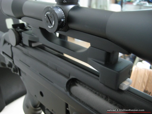

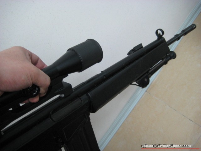

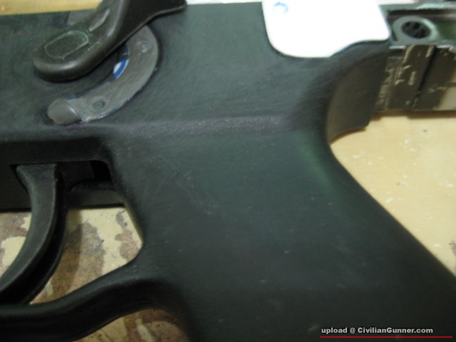

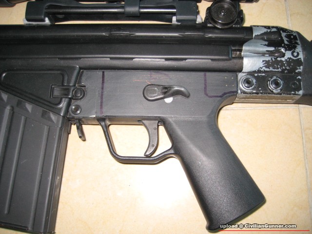

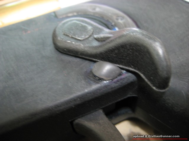

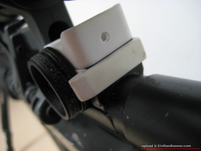

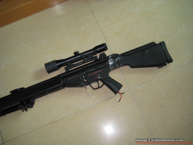

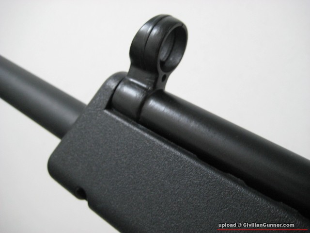

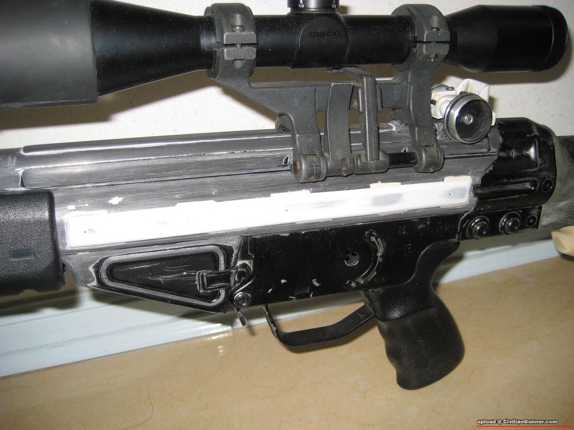

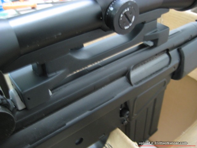

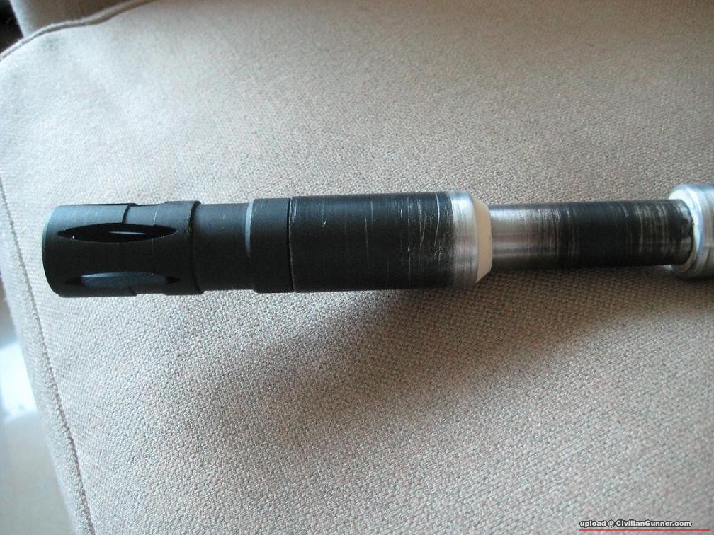

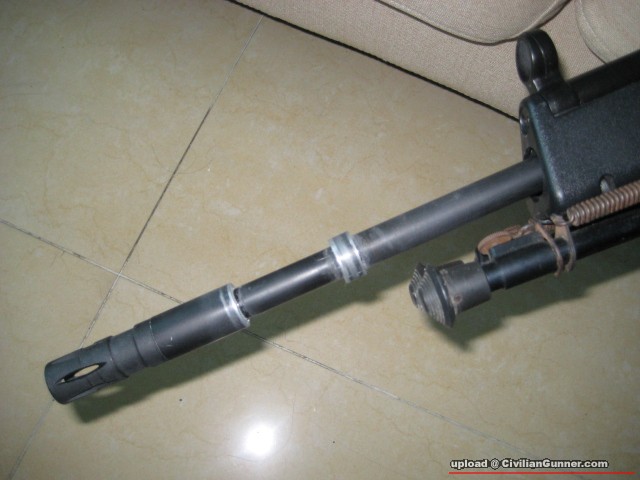

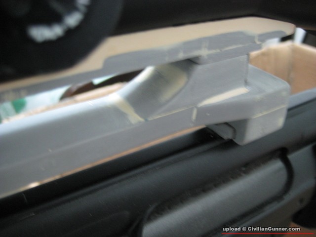

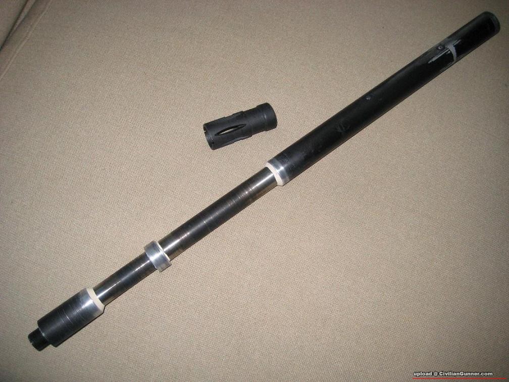

橫掂要翻噴,一於搞大佢.............
殘到飛起...........
外管cut兩吋左右,內管620mm............
加個前準星上PSG1前節比想像中花功夫.......
加長上膛捍
呢兩件野搞咗五個鐘............
我唔敢話好似,都有六七成啩?
隨完成度不日更新...............

作者: sunny2014    時間: 7-3-2011 19:45
唉?
點解果時我無諗到用膠板改造個照門既…

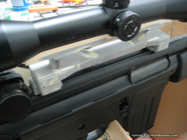

作者: KILLMACHINE    時間: 7-3-2011 22:29
你爭個鏡橋, 下身, 槍機助推器, 尾柄個圓洞, 同埋左右selector

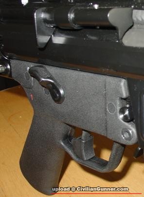

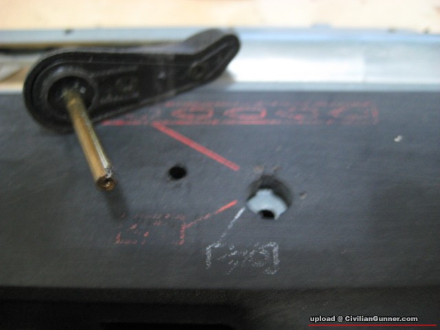

作者: F22    時間: 8-3-2011 07:23
原帖由 KILLMACHINE 於 7-3-2011 22:29 發表
呢支係人哋比我舊槍,我唔打算花大錢去搞,要留番嚟買MP5 GBB.............
而且好衰唔衰比我揾到張係冇助推/用G3橋嘅相,比咗個理由我懶.............
有啲似民間土炮制作............反正我都唔想跟咁足,加啲創意..........(懶就懶啦........)

作者: 阿堅    時間: 8-3-2011 08:36
終於又有人會再改MSG90A1....
我自己個支.....唉......
MSG90A1好似唔係用加長上膛捍....
好多HK原裝槍都係普通上膛捍
而你個張冇助推/用G3橋嘅相,e 張相我見過,係民間D人自己改既槍黎~

作者: faihk    時間: 8-3-2011 09:52
原帖由 阿堅 於 8-3-2011 08:36 發表
終於又有人會再改MSG90A1....
我自己個支.....唉......
好多HK原裝槍都係普通上膛捍
比D相你~
好正呀...

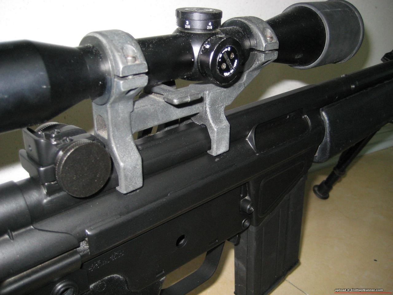

作者: F22    時間: 8-3-2011 19:12
終於又有人會再改MSG90A1....
我自己個支.....唉......
好多HK原裝槍都係普通上膛捍
比D相你~
你嗰啲相我大部份都有,不過都多謝你先...........

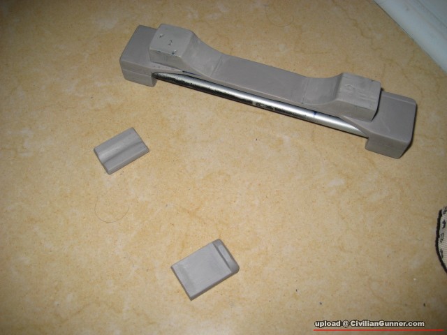

其實支上膛捍十年前已經加長咗..............
而後準星亦有兩款..........
唔加助推及用G3橋亦有槍身強度考慮,我有信心做到隻MSG橋,問題係膠身冇辦法固定到...........
所以我都係向民間人自己改既槍方向去改..............

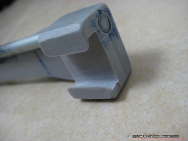

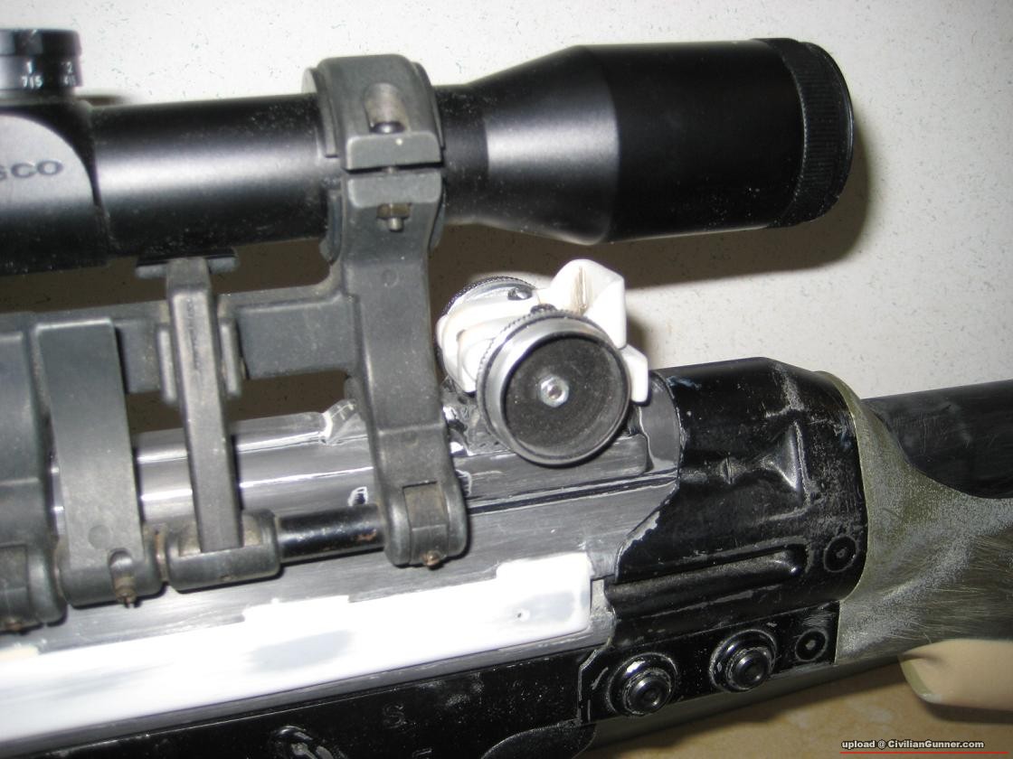

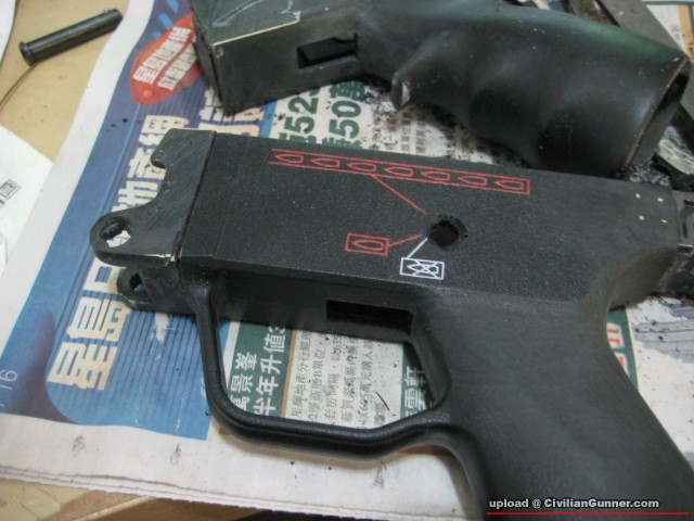

至於下體仲諗緊自己鬥定買隻GG..........
後準星取材..........後面只有單邊..........
加咗兩個轆仔成張輪椅咁樣.............
實際上又幾好瞄喎?
工程進行中..............
圖片附件: HKP1701171.jpg (8-3-2011 19:12, 24.6 KB) / 該附件被下載次數 484

作者: KILLMACHINE    時間: 8-3-2011 20:40
原帖由 F22 於 8-3-2011 19:12 發表
而後準星亦有兩款..........
唔加助推及用G3橋亦有槍身強度考慮 ...
我有多幾份助推器
有興趣pm 我
另外買番支gg g3 吧la

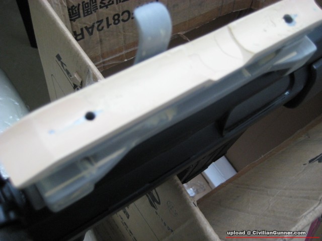

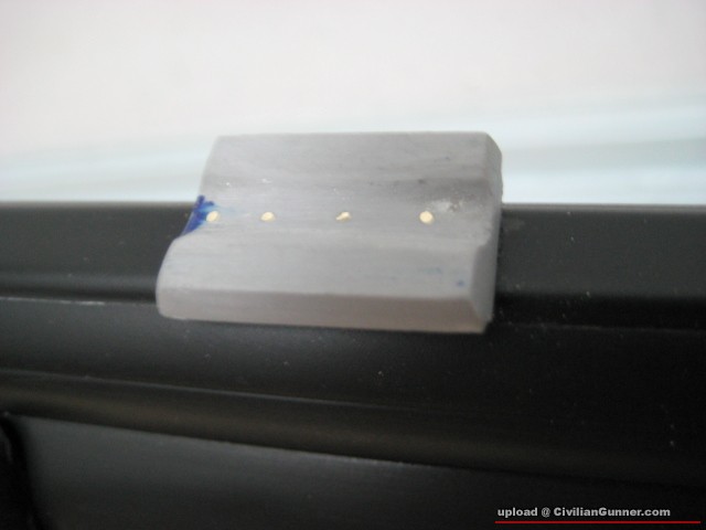

作者: MK~    時間: 9-3-2011 11:35
好有心機^^
我想請教果D係咩膠板黎???
作者: faihk    時間: 9-3-2011 11:39
師兄e舊會用咩改佢色嗎? thx
作者: F22    時間: 9-3-2011 21:38
原帖由 MKL04438 於 9-3-2011 11:35 發表
好有心機^^
我想請教果D係咩膠板黎???
去做廣告牌啲鋪買2mm厚膠片,三四十蚊有一大幅............

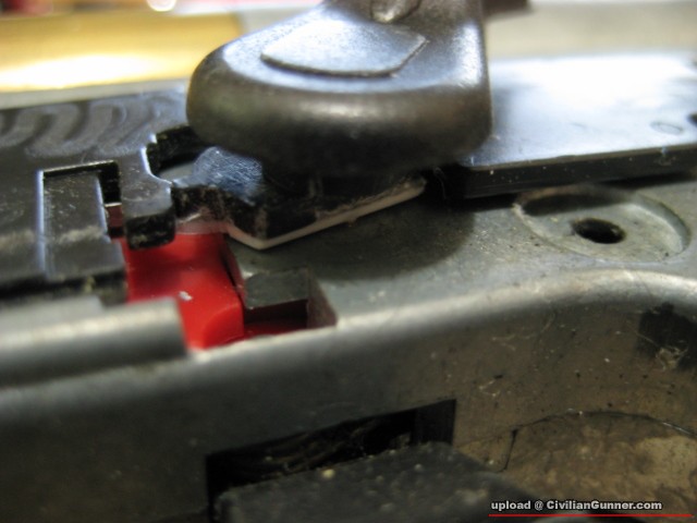

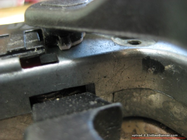

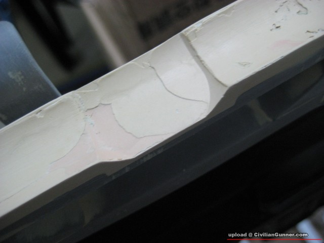

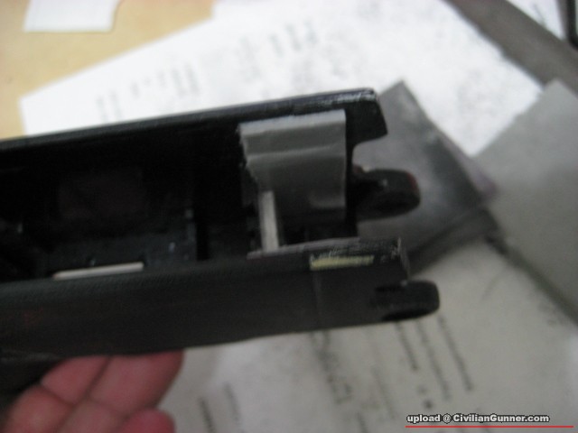

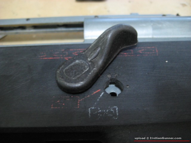

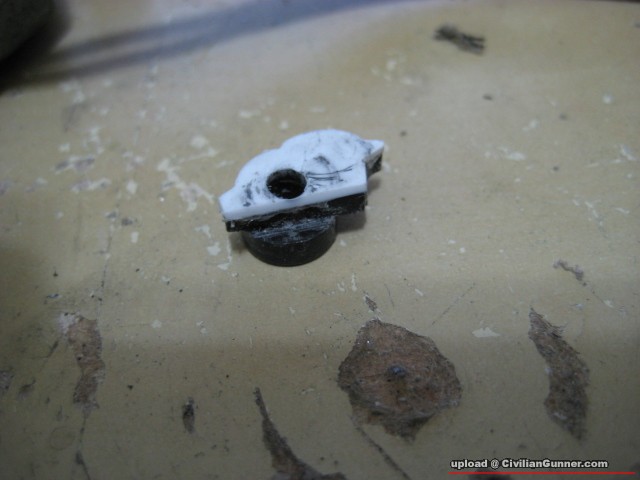

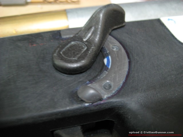

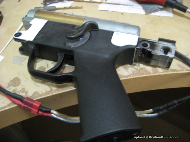

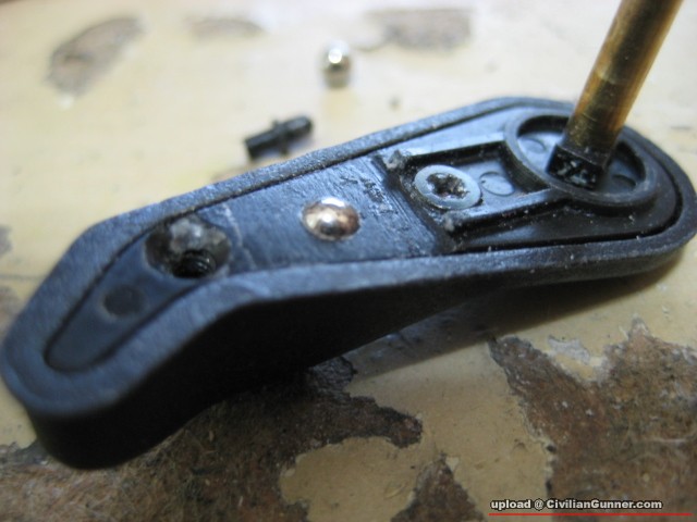

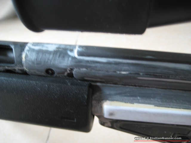

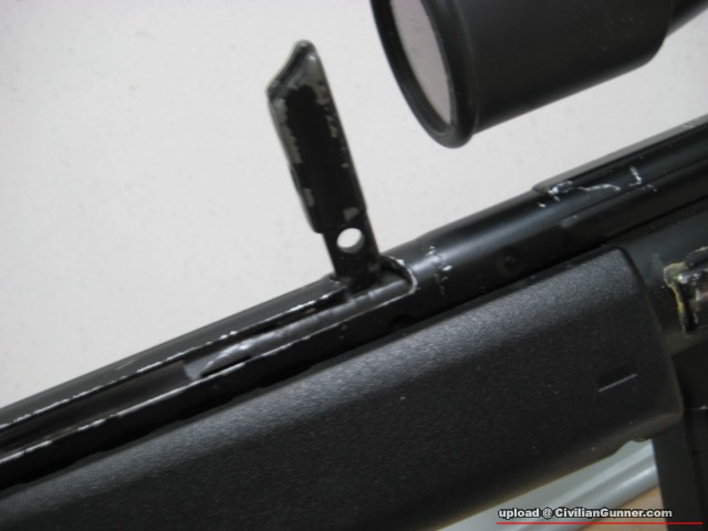

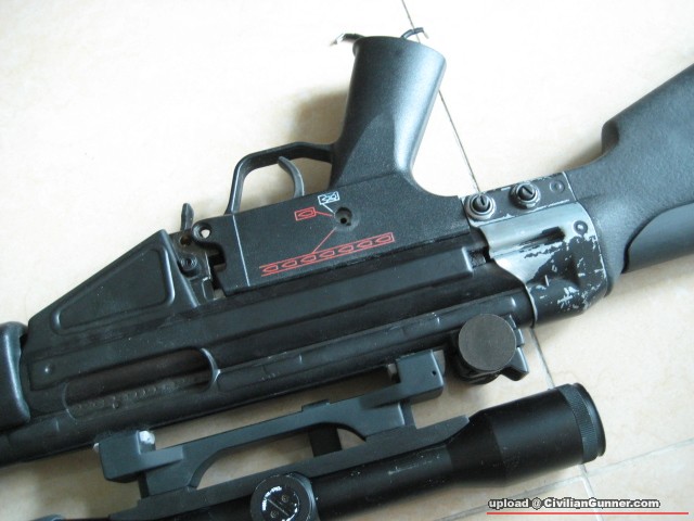

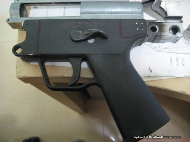

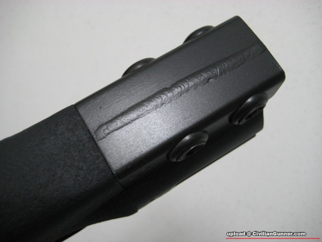

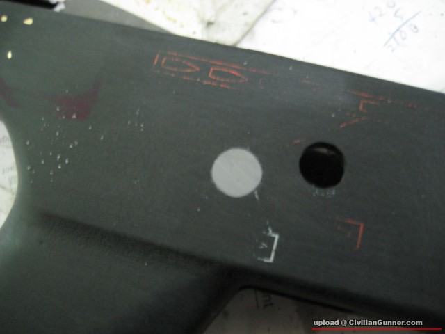

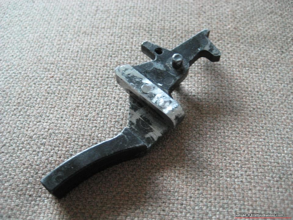

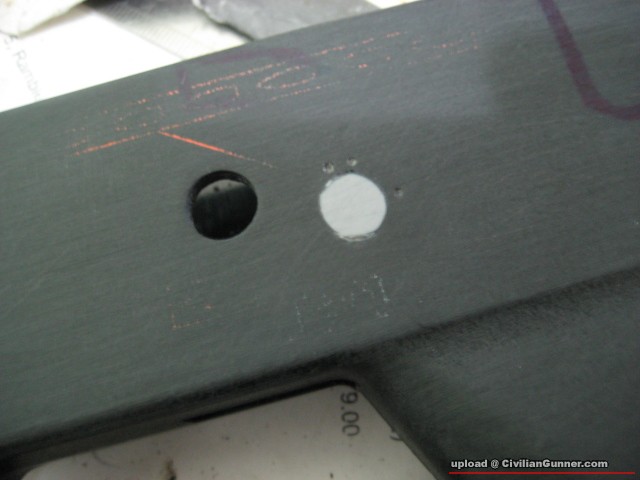

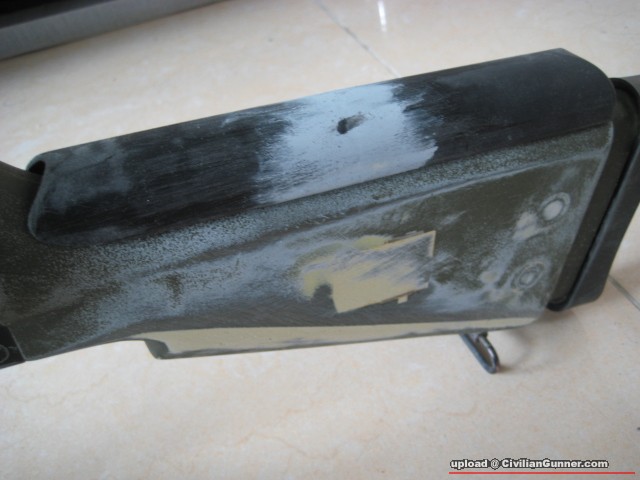

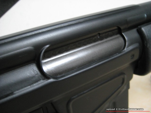

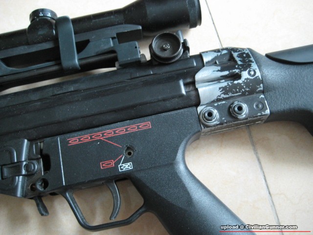

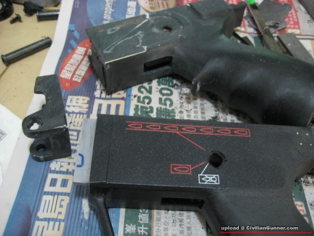

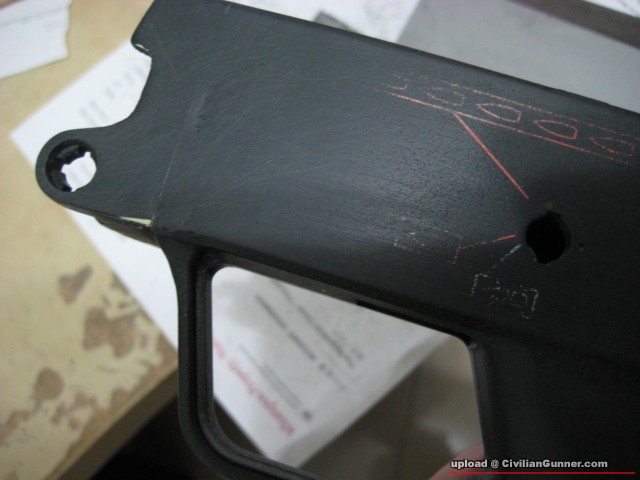

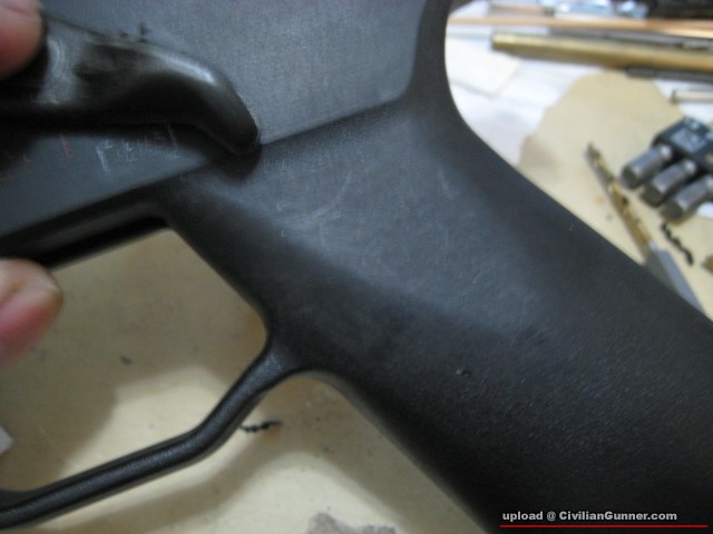

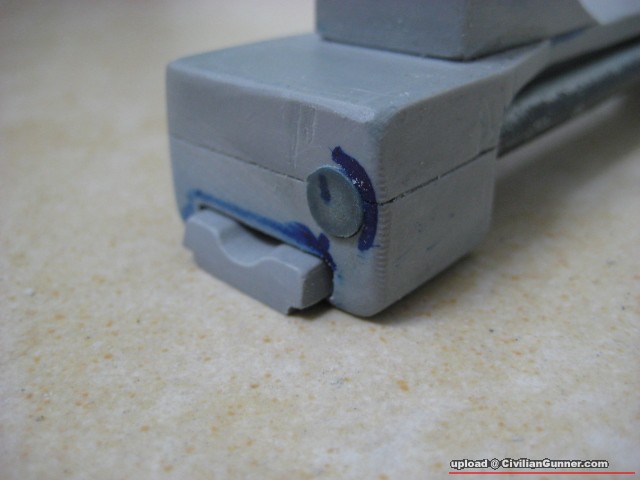

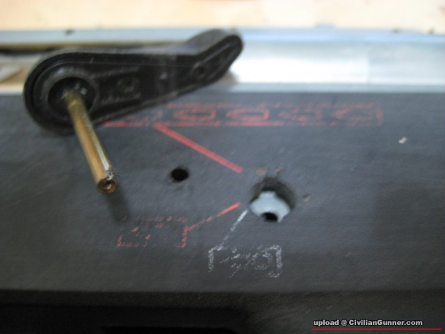

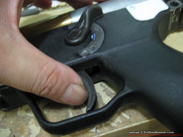

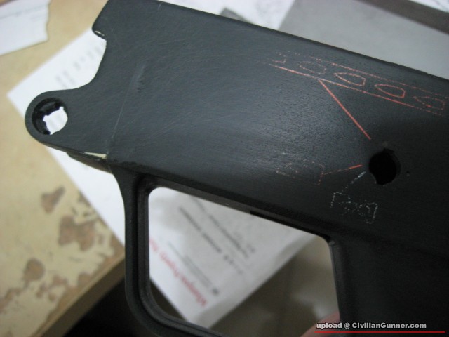

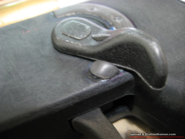

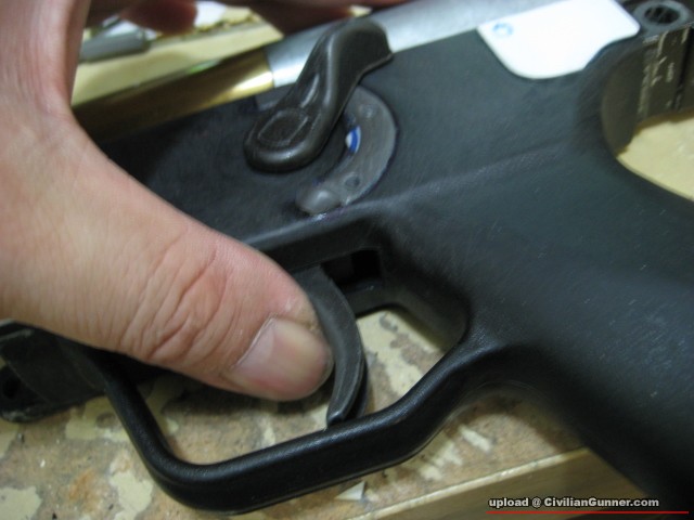

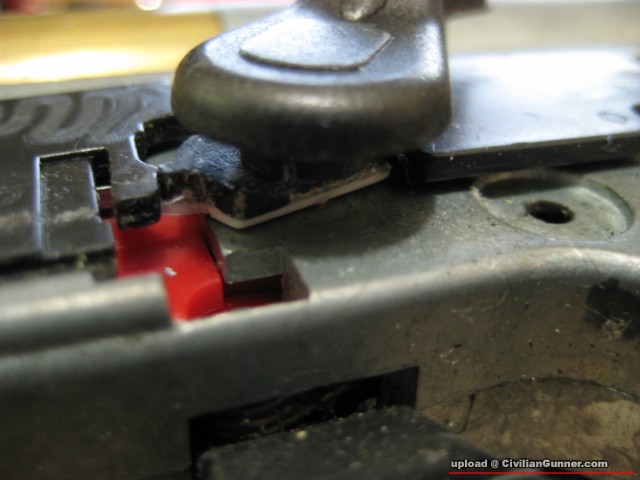

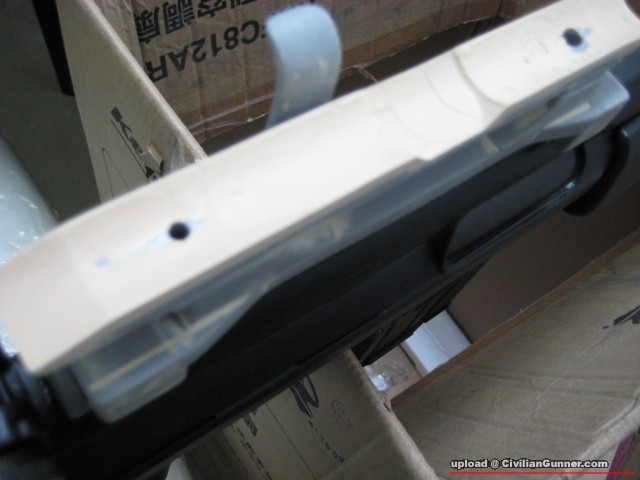

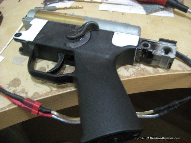

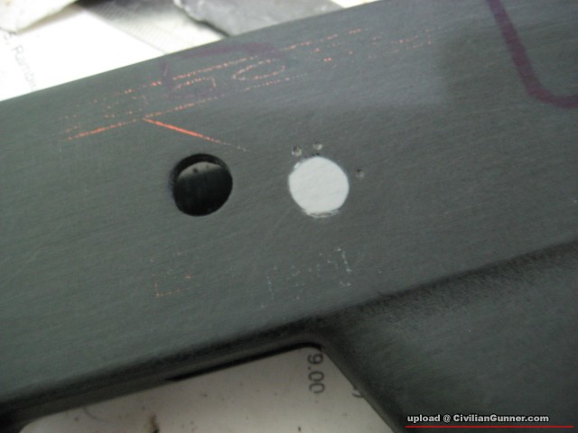

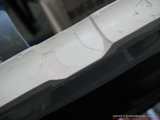

作者: F22    時間: 10-3-2011 14:58
見老二咁心急貼吓最近進度...........

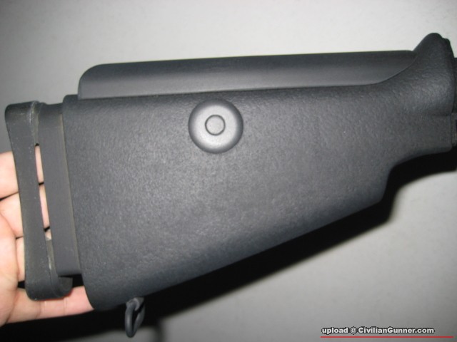

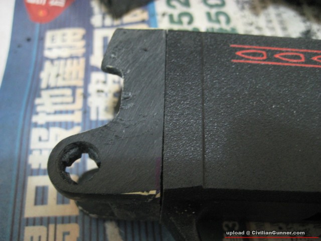

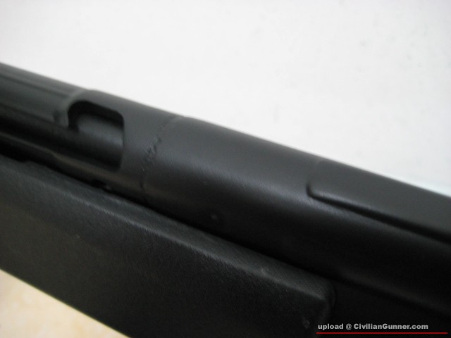

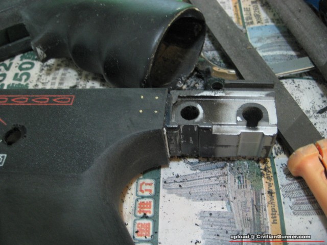

將所有真槍唔應該有啲罅全部填晒.............全個上身所有唔郁得啲野全部痴死,上膛通�堶惘陰�5分不鏽鋼通做補強,絕不搖頭......
用馬記面托二條駁埋一條加長........
土砲尾托...........
圖片附件: IMG_3478.JPG (10-3-2011 14:58, 47.64 KB) / 該附件被下載次數 487

圖片附件: IMG_3481.JPG (10-3-2011 14:58, 34.87 KB) / 該附件被下載次數 464
http://wargamehk.com/cgf/attachment.php?aid=126138
圖片附件: IMG_3482.JPG (10-3-2011 14:58, 39.55 KB) / 該附件被下載次數 444
http://wargamehk.com/cgf/attachment.php?aid=126139
圖片附件: IMG_3480.JPG (10-3-2011 14:58, 54.28 KB) / 該附件被下載次數 471
http://wargamehk.com/cgf/attachment.php?aid=126140
作者: faihk    時間: 10-3-2011 15:46
支野真係愈睇愈型!
期待完工之日!

10年槍.....
d膠有無脆先...
如果5係填晒啲罅都無濟於事....
作者: F22    時間: 10-3-2011 16:45
原帖由 Vindicator 於 10-3-2011 16:19 發表
10年槍.....
d膠有無脆先...
如果5係填晒啲罅都無濟於事....
仲老當益壯,結實得很~~

作者: sunny2014    時間: 11-3-2011 06:31

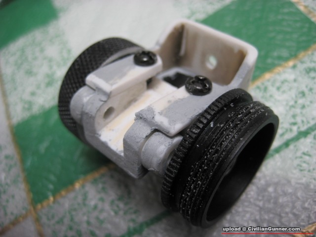

話說你準星果兩隻調節輪係用乜整?
作者: F22    時間: 11-3-2011 07:18
原帖由 MAGIC 於 11-3-2011 02:48 發表
睇完攪到我又搵返晒d舊底買落既零件出黎,又想繼續整添!
係囉,整啦整啦............
作者: F22    時間: 11-3-2011 07:21
原帖由 sunny2014 於 11-3-2011 06:31 發表
話說你準星果兩隻調節輪係用乜整?
空心嗰隻係gp M4尾通蓋,實心嗰隻係AK用M4尾通蓋...........

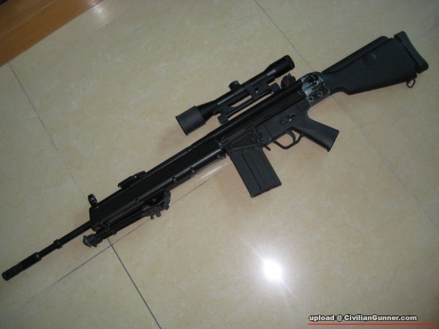

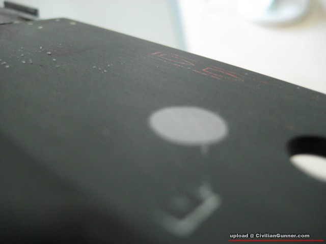

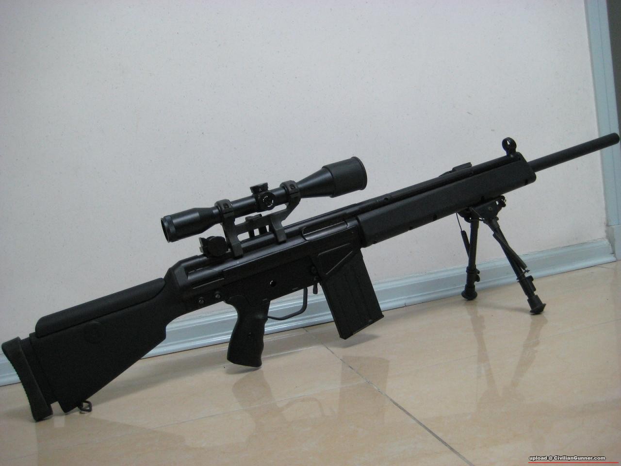

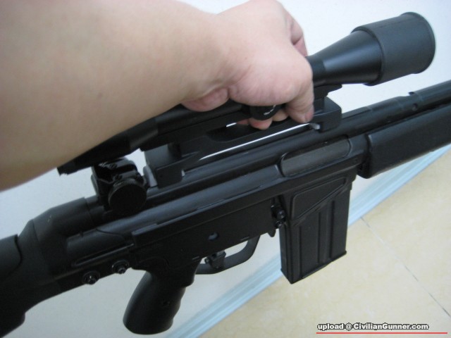

作者: F22    時間: 20-3-2011 01:09
完成得八八九九,最衰係鬼咁潮濕,未噴得住............
圖片附件: IMG_3493.JPG (20-3-2011 01:09, 106.25 KB) / 該附件被下載次數 514
http://wargamehk.com/cgf/attachment.php?aid=127047
圖片附件: IMG_3494.JPG (20-3-2011 01:09, 147.89 KB) / 該附件被下載次數 498
http://wargamehk.com/cgf/attachment.php?aid=127048
圖片附件: IMG_3495.JPG (20-3-2011 01:09, 159.61 KB) / 該附件被下載次數 519
http://wargamehk.com/cgf/attachment.php?aid=127049

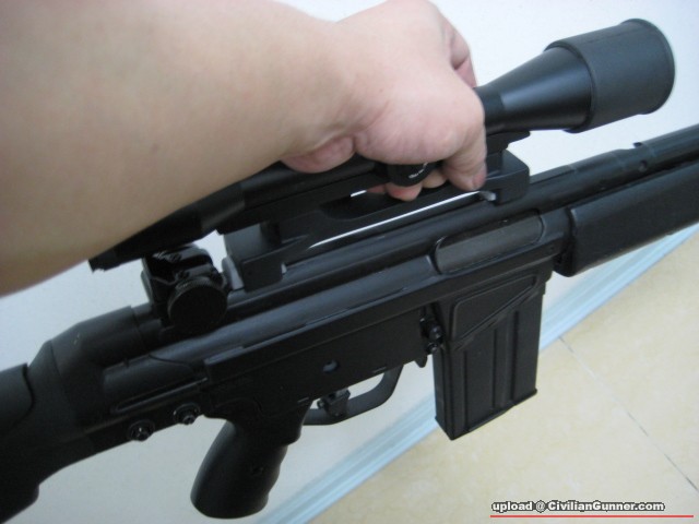

作者: koon008    時間: 20-3-2011 22:37
師兄把野有冇搖管問題
好怕PSG 1搖管
作者: F22    時間: 21-3-2011 00:05
原帖由 koon008 於 20-3-2011 22:37 發表
師兄把野有冇搖管問題
好怕PSG 1搖管
冇,硬郎得很...............
因為上膛通�堶惘陰齯迨壑�鏽鋼通補強,再將整份上身唔郁得啲件痴死,原裝啲"肋肋聲"完全消失晒..............

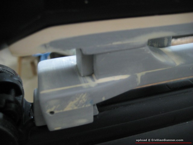

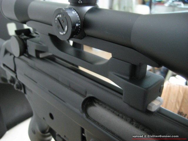

作者: F22    時間: 23-3-2011 19:30
診又凍番冇咁濕嗱嗱淋噴咗個身先................
而家油價急升,郡氏噴油升至$43一支歴史高位.............. 先重噴三至四層28號然後簿簿地噴33最後噴半光澤完成...........
仲爭尾托未噴.........

作者: F22    時間: 25-3-2011 18:59
原帖由 Vindicator 於 23-3-2011 19:54 發表
好期待
個尾托幾乎比啲粒粒膠搞掂.............. 好彩救得番..........
開頭冇咁靚仔,一噴嗰吓,嘩.....我x,一pet pet..........
正當仇緊點救嗰陣比我見到粗沙布同一支滅聲,賭一鋪抮佢半乾用沙布卷住支滅聲係咁轆,又救得番喎........
托底條假焊係原子灰.......
仲諗緊點移值隻雞.......
其他細部
外觀仲爭SEF字樣,大至上完成.........
[ 本帖最後由 F22 於 25-3-2011 19:03 編輯 ]

作者: koon008    時間: 25-3-2011 23:56
勁呀!!!!
師兄打算羅落場打??
作者: adlar    時間: 26-3-2011 00:04
係喎!F22師兄
枝偽MSG90A1 (SR9)個托
記得有微調長度&高度(即PRS個類)
唔知你嗰枝有冇?

作者: F22    時間: 26-3-2011 07:21
原帖由 koon008 於 25-3-2011 23:56 發表
勁呀!!!!
師兄打算羅落場打??
呢支本身都唔係神台槍,原槍主都落過唔少場.........
所以點都要攞出去威吓..........

作者: F22    時間: 26-3-2011 07:33
原帖由 KILLMACHINE 於 26-3-2011 02:14 發表
唔爭在整埋個鏡橋, 換埋個下身, 加多個助推器吧
個下身有散賣一定會換.........問題係冇呢........
隻鏡橋要做唔係問題,係支槍頂唔住,前面响正跳殼窗上面,真槍係鋼可以直接焊上去,但玩具冇出過鋼身,無辦法固定到隻碼穩陣........
仲有,咁辛苦鬥隻後sight出嚟,用MSG90橋咪用唔到?

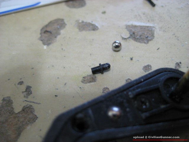

作者: F22    時間: 1-4-2011 07:09
個雞最後都係二合一.............
M3螺絲+膠水...........
圖片附件: IMG_3606.JPG (1-4-2011 07:09, 197.79 KB) / 該附件被下載次數 451
http://wargamehk.com/cgf/attachment.php?aid=128480
圖片附件: IMG_3609.JPG (1-4-2011 07:09, 141.88 KB) / 該附件被下載次數 491
http://wargamehk.com/cgf/attachment.php?aid=128481
圖片附件: IMG_3610.JPG (1-4-2011 07:09, 185.44 KB) / 該附件被下載次數 466
http://wargamehk.com/cgf/attachment.php?aid=128482

作者: Tango1997    時間: 10-4-2011 22:53
師兄我都搞左一個
點解你要整爛隻PSG-1原廠雞呀~~~
圖片附件: [劃紙樣] IMG_0825.JPG (10-4-2011 22:53, 53.31 KB) / 該附件被下載次數 428
http://wargamehk.com/cgf/attachment.php?aid=129587
圖片附件: [磨外皮劃線] IMG_0828.JPG (10-4-2011 22:53, 79.96 KB) / 該附件被下載次數 391
http://wargamehk.com/cgf/attachment.php?aid=129588
圖片附件: [鋸走下部] IMG_0838.JPG (10-4-2011 22:53, 69.96 KB) / 該附件被下載次數 399
http://wargamehk.com/cgf/attachment.php?aid=129589
圖片附件: [跟線銼走粗皮] IMG_0839.JPG (10-4-2011 22:53, 87.42 KB) / 該附件被下載次數 381
http://wargamehk.com/cgf/attachment.php?aid=129590
圖片附件: [開始成形] IMG_0841.JPG (10-4-2011 22:53, 81.05 KB) / 該附件被下載次數 406
http://wargamehk.com/cgf/attachment.php?aid=129591
圖片附件: [汁厚度] IMG_0842.JPG (10-4-2011 22:53, 75.3 KB) / 該附件被下載次數 379
http://wargamehk.com/cgf/attachment.php?aid=129592
圖片附件: [汁弧位] IMG_0843.JPG (10-4-2011 22:53, 75.86 KB) / 該附件被下載次數 389
http://wargamehk.com/cgf/attachment.php?aid=129593
圖片附件: [拼合對比] IMG_0845.JPG (10-4-2011 22:53, 59.32 KB) / 該附件被下載次數 417
http://wargamehk.com/cgf/attachment.php?aid=129594
圖片附件: [鑽窿貫穿兩件野] IMG_0847.JPG (10-4-2011 22:53, 79.19 KB) / 該附件被下載次數 384
http://wargamehk.com/cgf/attachment.php?aid=129595
圖片附件: [然後DUP牙] IMG_0848.JPG (10-4-2011 22:53, 66.11 KB) / 該附件被下載次數 405
http://wargamehk.com/cgf/attachment.php?aid=129596
作者: F22    時間: 10-4-2011 22:59
原帖由 tango1997 於 10-4-2011 22:53 發表
師兄我都搞左一個
點解你要整爛隻PSG-1原廠雞呀~~~
因為孤寒囉..............
只想用盡手頭上有啲野..........
作者: Tango1997    時間: 10-4-2011 23:07
師兄好殘忍啊
[ 本帖最後由 tango1997 於 10-4-2011 23:13 編輯 ]
圖片附件: [將兩件野用機米連接固定] IMG_0849.JPG (10-4-2011 23:07, 64.92 KB) / 該附件被下載次數 417
http://wargamehk.com/cgf/attachment.php?aid=129597
圖片附件: [加上螺絲膠補強,另結構一体] IMG_0851.JPG (10-4-2011 23:07, 71.69 KB) / 該附件被下載次數 407
http://wargamehk.com/cgf/attachment.php?aid=129598
圖片附件: [兩件野再汁至厚度一致] IMG_0852.JPG (10-4-2011 23:07, 77.53 KB) / 該附件被下載次數 416
http://wargamehk.com/cgf/attachment.php?aid=129599
圖片附件: [再汁順板機後弧位] IMG_0853.JPG (10-4-2011 23:07, 81.26 KB) / 該附件被下載次數 416
http://wargamehk.com/cgf/attachment.php?aid=129600
圖片附件: [用AA膠加銼出既錏鉛粉填平機米窿] IMG_0854.JPG (10-4-2011 23:07, 79.96 KB) / 該附件被下載次數 399
http://wargamehk.com/cgf/attachment.php?aid=129601
圖片附件: [各種2号波箱板機(左起)M16系---自制PSG1-2号波箱用---MP5系---G3系] IMG_0855.JPG (10-4-2011 23:07, 84.71 KB) / 該附件被下載次數 398
http://wargamehk.com/cgf/attachment.php?aid=129602
圖片附件: [完成後外觀1] IMG_0856.JPG (10-4-2011 23:07, 76.36 KB) / 該附件被下載次數 380
http://wargamehk.com/cgf/attachment.php?aid=129603
圖片附件: [完成後外觀2] IMG_0857.JPG (10-4-2011 23:07, 65.66 KB) / 該附件被下載次數 371
http://wargamehk.com/cgf/attachment.php?aid=129604
圖片附件: [完成後外觀3] IMG_0858.JPG (10-4-2011 23:07, 70.97 KB) / 該附件被下載次數 388
http://wargamehk.com/cgf/attachment.php?aid=129605
圖片附件: [用GUN BLUE將錏鉛合金上色] IMG_0860.JPG (10-4-2011 23:07, 77.4 KB) / 該附件被下載次數 380
http://wargamehk.com/cgf/attachment.php?aid=129606
圖片附件: [警告:GUN BLUE係劇毒,切勿亂用,帶上手套口罩及通風地方使用] IMG_0862.JPG (10-4-2011 23:07, 69.09 KB) / 該附件被下載次數 369
http://wargamehk.com/cgf/attachment.php?aid=129607
圖片附件: [BLUE完後之效果] IMG_0863.JPG (10-4-2011 23:07, 64.71 KB) / 該附件被下載次數 381
http://wargamehk.com/cgf/attachment.php?aid=129608
圖片附件: [組裝下身後外觀] IMG_0864.JPG (10-4-2011 23:07, 73.65 KB) / 該附件被下載次數 379
http://wargamehk.com/cgf/attachment.php?aid=129609
圖片附件: [加上手指套] IMG_0865.JPG (10-4-2011 23:13, 57.34 KB) / 該附件被下載次數 389
http://wargamehk.com/cgf/attachment.php?aid=129611
作者: Tango1997    時間: 10-4-2011 23:38
原帖由 F22 於 10-4-2011 22:59 發表
因為孤寒囉..............
我睇你點都唔夠我孤寒囉
我衰到要溶啞鉛合金先可以blue到上下色澤一致,用鋁唔得
圖片附件: [錏鉛舊料點泥?] IMG_0839.JPG (10-4-2011 23:38, 69.42 KB) / 該附件被下載次數 426
http://wargamehk.com/cgf/attachment.php?aid=129621
圖片附件: [準備噴火槍及隔熱台] IMG_0826.JPG (10-4-2011 23:38, 69.94 KB) / 該附件被下載次數 407
http://wargamehk.com/cgf/attachment.php?aid=129622
圖片附件: [開始溶錏鉛] IMG_0827.JPG (10-4-2011 23:38, 68.53 KB) / 該附件被下載次數 399
http://wargamehk.com/cgf/attachment.php?aid=129623
圖片附件: [溶左trigger唔夠做,再用埋蝕左既單發鉤] IMG_0831.JPG (10-4-2011 23:38, 62.81 KB) / 該附件被下載次數 397
http://wargamehk.com/cgf/attachment.php?aid=129624
圖片附件: [溶埋一堆] IMG_0832.JPG (10-4-2011 23:38, 75.86 KB) / 該附件被下載次數 421
http://wargamehk.com/cgf/attachment.php?aid=129625
圖片附件: [用辣雞座底兜做溶池,然後一層層咁加上去(要控制火路,減少錏鉛合金既沙窿)] IMG_0833.JPG (10-4-2011 23:38, 73.39 KB) / 該附件被下載次數 399
http://wargamehk.com/cgf/attachment.php?aid=129626
圖片附件: [溶到夠做尺寸,預多唔預小] IMG_0834.JPG (10-4-2011 23:38, 73.37 KB) / 該附件被下載次數 443
http://wargamehk.com/cgf/attachment.php?aid=129627
圖片附件: [開始汁粗皮] IMG_0835.JPG (10-4-2011 23:38, 73.56 KB) / 該附件被下載次數 393
http://wargamehk.com/cgf/attachment.php?aid=129628
圖片附件: [將多餘錏鉛鋸去,留番下次遁環再用~~!] IMG_0837.JPG (10-4-2011 23:38, 82.76 KB) / 該附件被下載次數 385
http://wargamehk.com/cgf/attachment.php?aid=129629

作者: F22    時間: 11-4-2011 07:42
再次認識到自己有幾唔掂............. 忽然間醒覺唔可以咁懶啦...........
換咁幼管順眼咗啲...........
圖片附件: IMG_3649.JPG (11-4-2011 07:42, 56.35 KB) / 該附件被下載次數 501
http://wargamehk.com/cgf/attachment.php?aid=129655
圖片附件: IMG_3650.JPG (11-4-2011 07:42, 66.4 KB) / 該附件被下載次數 484
http://wargamehk.com/cgf/attachment.php?aid=129656
圖片附件: IMG_3651.JPG (11-4-2011 07:42, 137.24 KB) / 該附件被下載次數 474
http://wargamehk.com/cgf/attachment.php?aid=129657

見識過tango師傅既神乎奇技之後,大開眼界之餘槍都係要繼續整..........
我只可以講我盡咗力啦............
條幼管係响國狗鋪買咗條連店員都唔知咩槍用外管同PSG1 外管合體,我揾膠片包住幼管塞入PSG1 外管完全fit位喎.......
前面嗰兩段都係用番PSG1 外管cut出嚟啲料.......
照原裝咁裝番佢.......
上色後............
PSG1 外管我係cut到啱啱可以"浪"起handguard前方.........
真槍用幼管原意係減磅,但我支玩具換咗之後反而增磅....... 因為條幼管係鐵嚟,仲要响最前,重上加重......

作者: Tango1997    時間: 14-4-2011 19:56     標題: 回覆 82# 的帖子
整得好靚仔呀 Good Job
PS:個制退器個色澤質感好好正,請問f22師兄係邊度搵嫁 THx
作者: F22    時間: 15-4-2011 07:23
原帖由 tango1997 於 14-4-2011 19:56 發表
整得好靚仔呀 Good Job
tango師傅唔好玩我啦......... 我呢啲只係皮毛三腳貓功夫啫.......
你係話個火帽?呢隻係我响老友度"鬼"返嚟........佢話好似係CA,我見隻色唔錯咪鬼咗佢囉..........所以我都係保留原色......
只係冇做後面鎖彈弓位有啲可惜.......

作者: F22    時間: 9-5-2011 07:40
睇見tango師傅隻鏡橋咁靚仔我又心思思想整返隻玩吓,暫時只係好初步吓............
真係得個初型咋..........
就咁放上去試吓做型,真係要用呢隻鏡橋先有MSG90味道.........係時候揾隻助推啦..........

作者: Tango1997    時間: 10-5-2011 21:49
為人為到底,送佛送到西,
醒埋張制退器鋼線圖比你
個小小野搞埋佢啦

作者: F22    時間: 15-5-2011 07:09
之前隻鏡橋做得唔滿意,要重頭做過................
今次膽粗粗挑戰自己極限做埋快拆............我已經燃燒怠盡啦...............
一套三件,連底版都係自制..........
開坑工程tango師傅只係一句輕輕帶過,但我實際搞咗十幾個鐘............
終於入晒........
好,痴上去,另加銅支補強..........希望頂得住啦...........
可能有人會問後底碼點解冇咗前面一忽?因為我做唔到真野咁由右面鎖死,所以出術由前面盪去後面..........
試吓做型..............仲有排搞...........

作者: F22    時間: 25-5-2011 07:10
總算完成咗隻鏡橋,下身開始動工..................呢支己經由翻修變做大裝修..............
支鏡個底版弧位係先响支鏡搽油,鋪原子灰然後放支鏡上去壓個型出嚟...........
執齊兩邊...........
上色後.........
之前我最担心強度問題,估唔到又幾實淨喎...........
至於個下體,都仲係好初步吓............

作者: F22    時間: 26-5-2011 11:05
原帖由 Vindicator 於 25-5-2011 08:01 發表
有排翻修===>大裝修
多事...............
繼績...........
反正後面都係痴,所以前面都照痴...........
小弟好少可鋸野出嚟駁埋係冇罅............
磨平佢.........
�堶捧鶵忖鸗伀j.........
MP5下體隻選擇掣偏後同偏低,撥連發更經常會頂到手指撥返去單發,所以我開番G3個選擇掣窿位.........
連發頂唔到手指........
開咗新窿就可以填咗舊窿啦.....有試過將MP5A5變做A3既師兄一定識搞...........
仲爭加厚位,右面選擇掣未搞..........
[ 本帖最後由 F22 於 27-5-2011 07:29 編輯 ]

作者: F22    時間: 28-5-2011 09:02
再繼續下體制作..............希望响GBB MP5到手之前完成啦.......
馬記G3選擇掣有樣野幾乞我憎.......... 就係定位係用膠柱,所以我把鬼火換波子..........
MP5下體較寬,所以要墊高G3選擇掣底版先可以正常操作.........
同tango師傅一樣做法,剪G3下體做定位,因為我改波子所以跟手開大啲窿,我為咗做MSG90單發版定G3有連發版煩咗好耐,到最後都係火力行先.........
裝上波箱試驗,單/連發及safe運作正常.......... 仲差右邊選擇掣..........
馬記呢度有兩條直線好肉酸,我磨圓佢當堂順眼晒...........
[ 本帖最後由 F22 於 28-5-2011 09:06 編輯 ]

其實一早已經有個大概初型,多得師傅個post令我諗通咗最後一樣野,就係強力膠水同埋鋸尾托接駁器.....
作者: Tango1997    時間: 28-5-2011 16:31
原帖由 F22 於 28-5-2011 15:40 發表
good boy......下下話你知點搞就無意思啦......係唔係?
