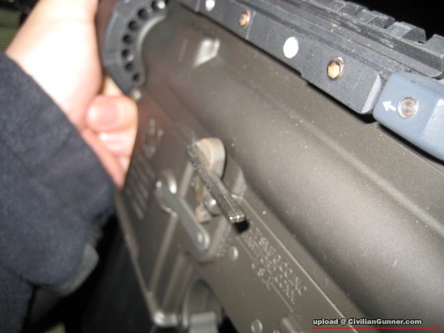

首先,prowin匣條上彈彈弓唔多夠硬頂起boltstop..........我換晒gp.........
然後,將隻boltstop做啲手腳包你100% lock到..........
將隻boltstop底內側磨斜位可以令佢彈出啲增加可靠性,不過KA呢隻用鋼做,用手磨會好痛苦.......
圖片附件: IMG_3139.JPG (25-3-2011 19:18, 53.97 KB) / 該附件被下載次數 230
http://wargamehk.com/cgf/attachment.php?aid=127804
圖片附件: IMG_3138.JPG (25-3-2011 19:18, 55.06 KB) / 該附件被下載次數 264
http://wargamehk.com/cgf/attachment.php?aid=127805
圖片附件: IMG_3137.JPG (25-3-2011 19:18, 53.33 KB) / 該附件被下載次數 249
http://wargamehk.com/cgf/attachment.php?aid=127806
