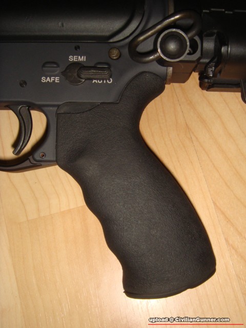

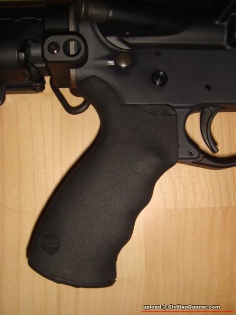

話說買左個lmt upper, 終於的起心肝搞好隻ergo grip
好...雖然底grip d 鑼絲位未搞掂, 比一d心急既師兄開始住先..
完裝grip 內寵:
ergo挫後內寵: (由下而上看)
由上而下看:

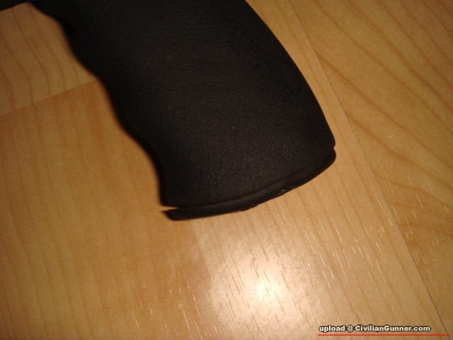

基本上要做既野係將ergo 內寵挫到同原裝一樣既同時, 盡量keep 住grip 個底既型.
因為上哂隻grip 基本上都唔會去到底, 見圖:
所以個grip 底如果可以keep 住個型, 上個grip base/plug 既時候就會更實淨..
個base 要羅出呢cut 短個勾位, 佐係唔好完全整走
個卡位剛剛可以勾返住grip 個金屬位..
小弟隻grip 未算perfect match, 不過算啦, 收貨...
小小教學, 希望幫到各位師兄...

我決定好似M記咁, 用返ERGO 個底上鑼絲, 再用釘. 話就話個BASE 係橡膠, 不過相信夠哂力HOLD 個GRIP..
而家我唔上鑼絲都唔會跌出呢...
[ 本帖最後由 jpg 於 15-4-2011 04:12 編輯 ]

經小弟研究, 基本上有兩種可行既方法,
用SYSTEMA BASE, 一係修個METAL BASE, 一係改過GRIP BASE...
如果要做, 修GRIP BASE 會易D. 不過D位要羅到好邊..
METAL BASE 改會實D, 但係難改D...
屋企冇鑽, 要過幾日去個FD到搞...

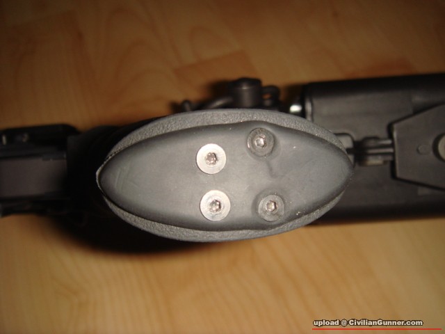

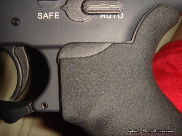

好, 終於搞掂...去圖.
小弟真係有諗過去cut隻systema base,
不過可以講大家講用呢隻plug已經夠哂穩陣...(不過如果d膠老化, 就可能真係要用systema base.)
不過而家可以話係非常穩陣, 淨係hold 住隻grip 都冇問題.
雖然唔係話非常靚, 不過接受啦..
係個底前面唔夠貼, 只要上一口釘就搞得掂...
希望幫到大家..

作者: ayaka    時間: 18-4-2011 15:46
個兩粒縲絲咁開ge? 打斜裝
作者: jpg    時間: 18-4-2011 16:12
原帖由 ayaka 於 18-4-2011 15:46 發表
個兩粒縲絲咁開ge? 打斜裝
我都唔知(因為橡膠, 鑽左孔都好似睇唔到) 所以都係打左粒羅絲上去搵位
不過又fit, 可能係因為個plug 既形狀有d特別...(而且我後面個兩條鑼絲唔係太夠長, 用countersink 整完就係咁)..
小弟手工真係麻麻, 請多多見諒, 遲d有心機先再搞搞個systema base.
其實上systema base 應該好ok....因為個grip 內面有條金屬啱啱可以頂住..
只要而家cut 返啱個位, 個systema base 就可以直上..
