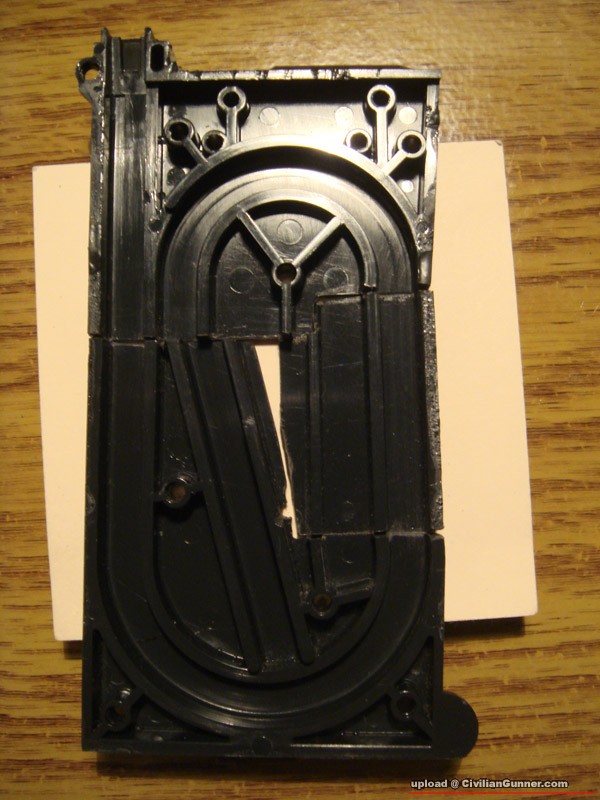

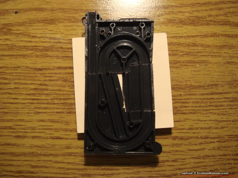

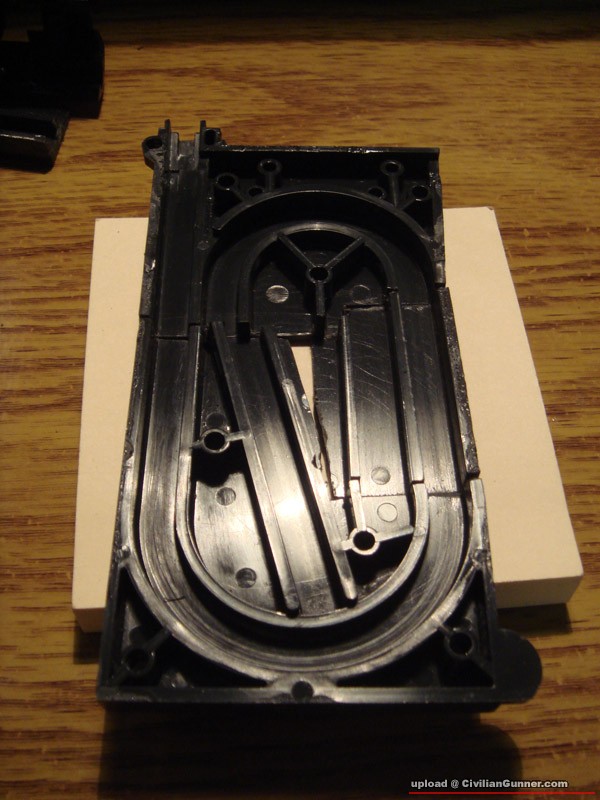

作者: jpg    時間: 23-6-2011 17:57
終於都係頂唔住..
整左半邊..
講真.., 呢隻野真係幾難搞..搞半隻聽日搞埋另一半.

似係斬短隻長匣黎改短夾啵~
作者: jpg    時間: 23-6-2011 18:16
原帖由 nishi 於 23-6-2011 18:08 發表
似係斬短隻長匣黎改短夾啵~
正確...

對位最煩...同miad一樣
癡完又要磨滑...煩死人
作者: jpg    時間: 23-6-2011 18:24
原帖由 ayaka 於 23-6-2011 18:17 發表
對位最煩...同miad一樣
癡完又要磨滑...煩死人
呢隻我覺得仲麻煩...
compare 低下miad 容易搞好多.
之前仲話搞到會幫個fd 搞隻..
而家比錢我都唔搞..
