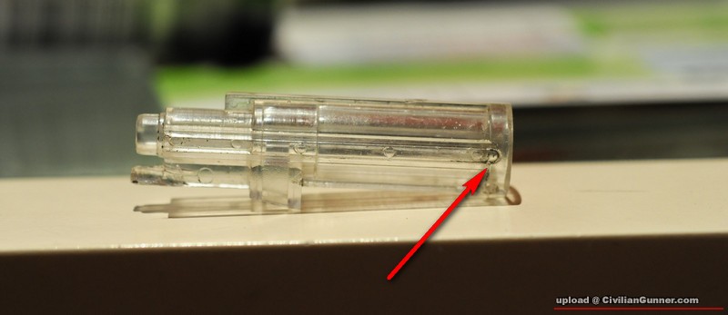

作者: 0050100    時間: 10-6-2011 21:35     標題: vfc mp5啞仔吃黃蓮
我講我呀!
一買翻泥FULL第一匣就爆,點解唔係槍舖爆喎!
反正整開又多手了.
[ 本帖最後由 阿堅 於 30-3-2016 19:44 編輯 ]
圖片附件: DSCF4340.JPG (10-6-2011 21:35, 129.44 KB) / 該附件被下載次數 298
http://wargamehk.com/cgf/attachment.php?aid=135963
圖片附件: DSCF4339.JPG (10-6-2011 21:35, 96.95 KB) / 該附件被下載次數 284
http://wargamehk.com/cgf/attachment.php?aid=135964

作者: dlsbrian    時間: 10-6-2011 22:40     標題: 回覆 4# 的帖子
我完全同意師兄所講,執順之後會更加耐用。但未執之前連一匣同頂唔到既話會係樓主手氣問題定係件產品質素有問題??

師兄好手工 woo.
不過支螺絲好似粗得滯, 圍邊膠料太薄. 容易爆邊. 師兄小心!!!

作者: 101空降c    時間: 11-6-2011 01:15     標題: 回覆 1# 的帖子
哇...好多鐵屎

原帖由 DENON 於 11-6-2011 00:00 發表
師兄好野 ,不過我地試過個飛機咀跟手就KO了(個死人飛機咀太薄一定要加野)
加咩呀??出POST喎

唔止,重有碎彈.
依家好好多啦,因已完成調校
我又要狂FULL啦!

1.有,因為關乎壓低valve lock時間,條坑越深越食得多氣(cut遲咗氣甚至唔cut)
2.係,螺絲一定比亞鉛硬,以前AGM bolt我一樣種螺絲加硬lock bolt位,效果唔錯..........

作者: 0050100    時間: 15-9-2011 20:19
其實DENON師兄係想睇果道.
圖片附件: 7355.jpg (15-9-2011 20:19, 39.45 KB) / 該附件被下載次數 244
http://wargamehk.com/cgf/attachment.php?aid=145327
作者: siriochow    時間: 15-9-2011 20:38
原帖由 0050100 於 15-9-2011 20:19 發表
其實DENON師兄係想睇果道.145327
E~~你個推彈位同我一樣以經有小小向上,再上就會推唔到BB~~
作者: 0050100    時間: 15-9-2011 22:14     標題: 回覆 97# 的帖子
夠靱唔夠硬!
作者: siriochow    時間: 15-9-2011 23:02     標題: 回覆 98# 的帖子
我個用鉗屈返直佢出例恨玩完,睇怕又要自己加工
作者: DENON    時間: 15-9-2011 23:03     標題: 回覆 96# 的帖子
無錯!唔該灑!
