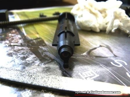

岩岩換左新BOLT打左10幾匣!
仲好新正
因為小弟車左D野...
塞左入去仲未得既...要加多一粒野...就係...
粒野係唔係好熟呢?
圖片附件: 268333_10150358885917715_630622714_10234984_6835163_n.jpg (1-7-2011 00:59, 62.54 KB) / 該附件被下載次數 256
http://wargamehk.com/cgf/attachment.php?aid=138083
圖片附件: 264140_10150358886012715_630622714_10234985_2620132_n.jpg (1-7-2011 00:59, 58.09 KB) / 該附件被下載次數 257
http://wargamehk.com/cgf/attachment.php?aid=138084
圖片附件: 260119_10150358886017715_630622714_10234986_2960262_n.jpg (1-7-2011 00:59, 57.74 KB) / 該附件被下載次數 239
http://wargamehk.com/cgf/attachment.php?aid=138085
作者: nishi    時間: 1-7-2011 01:07
原帖由 rYaN 於 1-7-2011 00:59 發表
138083
岩岩換左新BOLT打左10幾匣!
仲好新正
138083
因為小弟車左D野...
138084
138085
粒野係唔係好熟呢?
咁改係得wor...
除左自己車之外仲有咩替換方法呢..
因為唔識用車機+識都冇機比我用
[ 本帖最後由 nishi 於 1-7-2011 01:13 編輯 ]
作者: rYaN    時間: 1-7-2011 01:33
原帖由 nishi 於 1-7-2011 01:07 AM 發表
咁改係得wor...
除左自己車之外仲有咩替換方法呢..
因為唔識用車機+識都冇機比我用
搵野塞入去!

作者: katotaka    時間: 1-7-2011 14:56
水喉膠墊 + 熱縮膠就得
作者: rYaN    時間: 1-7-2011 16:08
原帖由 katotaka 於 1-7-2011 02:56 PM 發表
水喉膠墊 + 熱縮膠就得
要多留意有冇變型,一變即換
作者: katotaka    時間: 1-7-2011 17:53
原帖由 rYaN 於 1-7-2011 16:08 發表
要多留意有冇變型,一變即換
我用緊o個 D 比較硬身少少
再用熱縮膠固定位置,中間個洞仲可以掂唔到 recoil spring
