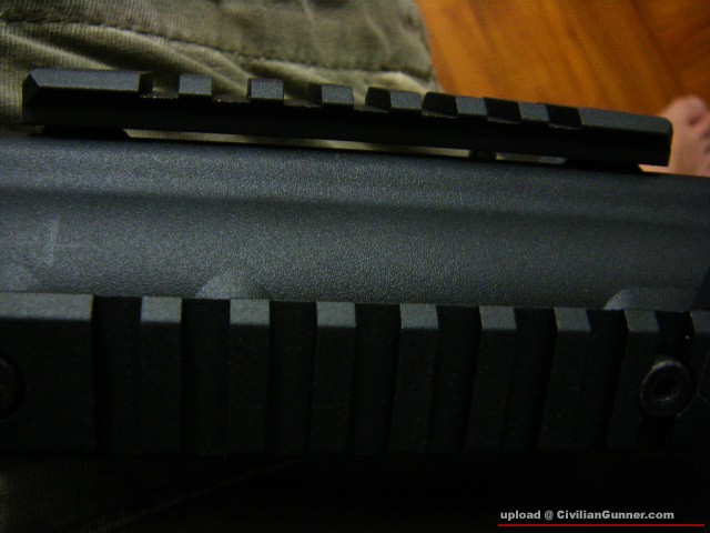

作者: kei_2000s    時間: 25-7-2011 22:20
條橋係之前電動 36C 既遺物黎. 而家仲有既, 響桶公防.
上左呢條橋, 拉 charging handle 方便好多.
[ 本帖最後由 kei_2000s 於 25-7-2011 22:23 編輯 ]
作者: kei_2000s    時間: 25-7-2011 22:22     標題: 回覆 4# 的帖子
下面果條. 唔 arm 位, 但係鋤番大個孔,  cut 短 1 個m 倒.  兩邊就可直上.
作者: combatfung    時間: 25-7-2011 22:40

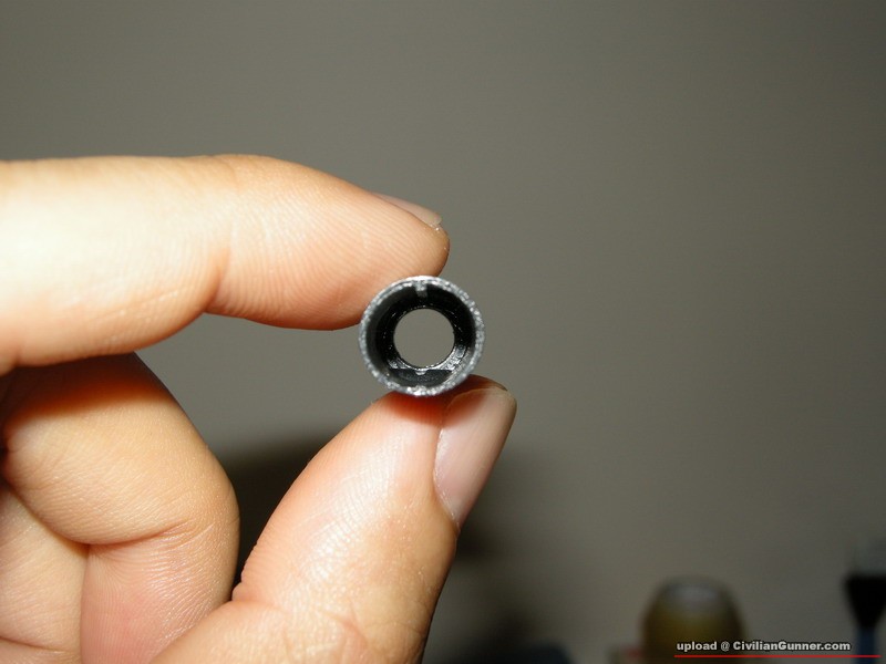

今日終於拆到條外管出黎. 係搵條不�袗�通拎出黎. 不過條通要磨兩隻牙出黎, 配入面既絲帽. 拎完一粒再一粒, 一共有兩粒.
不過要好用力, 可能 V 記覺得D 螺絲膠平, 所以入面有大量螺絲膠. 拎既時條必須要用力, 係用好大力. 無力係拆唔到既.
拎出黎之後就可以響前面 monk 支外管出黎, 內管同埋 hop up 座要由鎗身果邊出. 我係搵舊木打條外管, 等個 hop up 座出左黎之後先 monk 外管. 不過做以上之前要"叫"左較 hop up 粒滑動制出黎. 小心"叫"爛!!!
內管係普通 AEG 管. 但係 hop up 膠就唔係. 要用 AEG hop up 膠就要加個 o-ring 頂住, 或者車件野都得.
今日寫住咁多先. 不過拆這個係有冒險成份. 如有師兄拆果時有損壞, 小弟恕不負責...

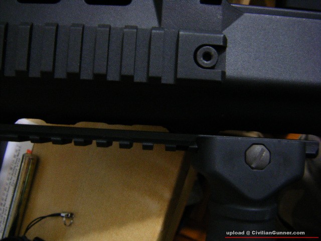

作者: RX7    時間: 30-7-2011 18:36
我又貼:
彈匣連結後都幾穩固,但好重![s]鬼叫你一次4隻合體咩[/s]
Handguard Rail set, [s]14/F[/s]$100都唔駛![s]有街鋪墳超過200...[/s],而且上正版TangoDown Vertical Battlegrip, SUREFIRE X300 GOOD FIT冇鬆動!
