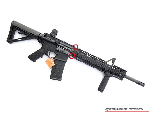

作者: jpg    時間: 19-8-2011 05:06
原帖由 seals9121 於 18-8-2011 20:30 發表
上部就好fit .下身就Pk
我意思係多放介子.
等條骨冇咁貼個身.
咁會唔會易D開合.
好似圖咁:
[ 本帖最後由 jpg 於 19-8-2011 05:23 編輯 ]
圖片附件: dd.jpg (19-8-2011 05:23, 32.53 KB) / 該附件被下載次數 284
http://wargamehk.com/cgf/attachment.php?aid=142681
