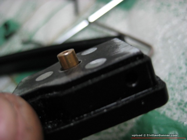

整開分享吓................

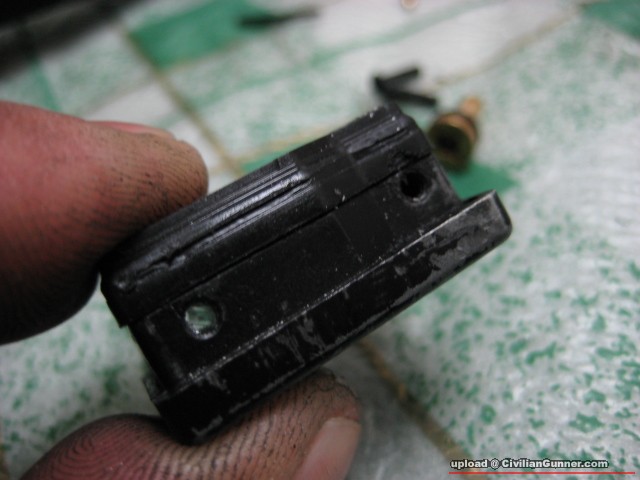

首先,隻匣夠晒靚仔,但靚過龍刮飛機就唔係幾好啦...........所以兩邊都銼1mm
未執就咁睇係唔刮,但裝上槍彈匣/bolt虛位加上震動就會切到飛機
所以執咗之後可以避免刮到
VFC有樣奇怪,我同一批五隻匣買返嚟有一隻呢條pin係上螺絲.........不過算啦重點唔係呢度.......
為咗以後方便維修銼平埋外殼�堶悼Y起,隻內胆條線就係佢刮出嚟

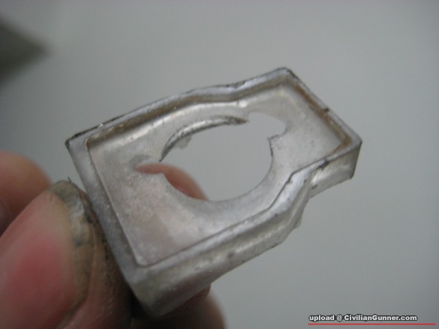

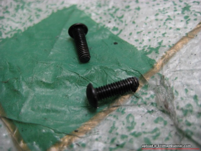

打走內胆兩條pin拆底座,先拆入氣咀然後鬆上面條鋁通
之後拆走塊膠會見到底座有三點.......
唔使問,一定要磨
兩隻都好用,是但啦
搽平面
裝返佢
鋁通一定要上得夠緊,唔係一樣會漏,然後再响外面搽一圈就可以裝
整好之後最重要係一定要有氣响�堶�,一冇氣再差就好易漏氣,切記........

作者: kwokmail    時間: 27-8-2011 10:16
TKS F22兄,
1. 裝返佢
2. 整好之後最重要係一定要有氣响�堶�,一冇氣再差就好易漏氣,切記......
想問 未乾裝好晒之後即刻入返少少氣? 定等乾之後裝返再入氣?
作者: F22    時間: 27-8-2011 10:25
原帖由 kwokmail 於 27-8-2011 10:16 發表
TKS F22兄,
1. 裝返佢
我上面呢兩隻膠一裝好都可以即刻入氣.........

作者: kei_2000s    時間: 27-8-2011 10:38
good job 師兄...
我用"士蛋牌" 玻璃膠 (非酸性果D).
我整既係36C 夾, 不過差唔多做法. 但係我就等佢乾透先差氣, 驚D膠射番出黎. 而家用得 so far so good...

個d應該叫 "爭口膠" or "密封膠", 最好買d中性不含酸性同埋留意可用溫度, 我支Permatex灰膠係 -54 -260度, 另外入d氣應該係想d膠迫實入d逄位,應該係未乾就上, 不過好似有排先會乾透 (有d係24小時),如果密封下可能仲耐, 我未試過整, 整左有機會再分亨下。

作者: f22a    時間: 27-8-2011 14:40
小弟非常贊同F22兄關於MP5彈匣中仿含彈位須兩邊磨去1mm之見解
因小弟也有留意到此部位咬飛機入氣口而早己修理(兩邊各磨去1mm)
而且小弟喜歡在家玩DryFire
所以連Follower也磨去一部份使不會與飛機推彈咀干涉
而小弟的MP5與G36C剛買回家未打漏氣(從底板狂漏)
為VFZ彈匣補漏的方法與F22兄的大致相同
唯一不同處是用汽車灰色爭口膠
先把有關接觸零件清潔去油
再上汽車灰色爭口膠
重新組裝及靜待24小時後入氣
試水無漏即大功告成
汽車灰色爭口膠很容易使用(控制)
有多餘漏出或不小心沾到其他地方
只要在10分鐘內用紙巾擦去即可
但缺點是必須等待1天待爭口膠全乾
小弟的VFZ,YYE, Bxmber漏氣彈匣都是用汽車灰色爭口膠救活的
供您們參考

其實大家所用既大致上都係 silicon base 既 RTV (room temperature vulcanization). Loctite 5140, permatex, 玻璃膠都係.

作者: kei_2000s    時間: 28-8-2011 00:26     標題: 回覆 15# 的帖子
師兄可唔可以描述下D 粒粒係咩色, 硬唔硬, 大細之類....... 係唔係玻璃膠既粒粒??
師兄你係唔係用左酸性既玻璃膠?? 有無等乾透先差氣?? 呢個條件比較重要...
先謝過師兄!!!

作者: F22    時間: 28-8-2011 17:14

我呢度整二十分鐘一隻..............

作者: F22    時間: 28-8-2011 23:38
原帖由 rYaN 於 28-8-2011 22:32 發表
小弟果陣係整WE D匣姐...
已清哂油!
WE匣塊大爭口?我都整過,我就用565,冇你呢種情況喎....
唔好用玻璃膠喇.....

作者: F22    時間: 31-8-2011 00:56
原帖由 B20_hk 於 31-8-2011 00:36 發表
果然好方法,買2mm撞針幾嘢ko
但我甩"銀色筒"時弄斷了...究竟點甩
咪話咗先拆入氣咀然後扭鬆銀色筒囉......

1.買過條
2.車過條
3.車短斷咗嗰條開過度牙
作者: f22a    時間: 31-8-2011 15:56
原帖由 B20_hk 於 31-8-2011 01:01 發表
我已拆入氣咀
扭唔鬆銀色筒,咪用夾夾住扭...點知
小弟當初拆鋁管時也發覺非常難扭
幾經辛苦才成功拆開
後來發現是亞鋁底板的螺紋崩牙而卡實鋁管
最後用砂紙執一執及鎖回鋁管時加點紅色螺絲膠解決
但裝回時則重手扭斷氣咀
當時14F還未有原廠灌氣咀零售
只好用手頭上其他廠牌的灌氣咀試試
最後發現YYE或G^K的灌氣咀都可成功裝到不漏氣
而且更發現YYE或G^K的灌氣咀的螺紋比VFZ的多了一半以上
所以理論上YYE或G^K的灌氣咀更能鎖緊彈匣
所以如有扭斷氣咀的師兄可考慮配用YYE或G^K的灌氣咀

今日放假瞓醒試吓自己整,
拆開個嗰曾被WGC維修過,但回家兩天就漏氣匣看看!
發現以下情況!
http://farm7.static.flickr.com/6099/6210664978 ...
你都有睇我啲相啦?原裝邊有硬膠呢.......
嗰啲似乎係混合膠.........所以話,求人不如求己係永遠正確。

作者: F22    時間: 12-10-2011 19:44
原帖由 seals 於 5-10-2011 01:04 發表
無錯求人不如求己,揾日得閒去買膠先!
你嗰隻都未算厲害,幫人整開一拆真係強中自有強中手,沒有最雷只有更雷!! 真係唔分享吓都唔得......
嘩,搞咩呀?
我一定係眼花......... 呢排多野整攰得滯睇野有幻覺添,一定係幻覺嚟.........
我頂!! 今次仆X鳥...........
大俠,你玩倒模咩? 混合膠乾咗凝固成固體會收縮,所以唔適合做密封劑........
至於條鋁蕊點救請等下回分解...........

簡化ver發現!!
點簡法?冇鋁蕊,冇鐵片,入氣咀直上底座.......
底座後pin仲要分開兩截.........
另外就係螺絲
不過一樣密到氣,要救斷咗鋁蕊啲匣就易搞好多..........
另外發現強化版!!
塊膠厚咗
支槍6月1日上市到而家彈匣已經改過咁多次款,只係一樣都漏...........
