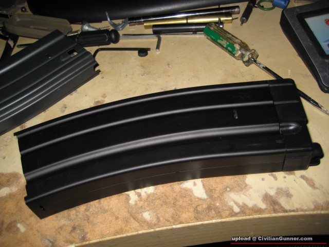

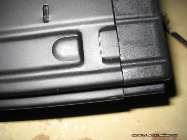

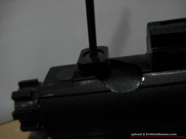

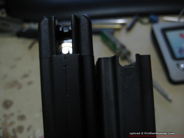

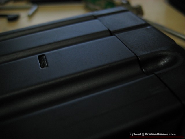

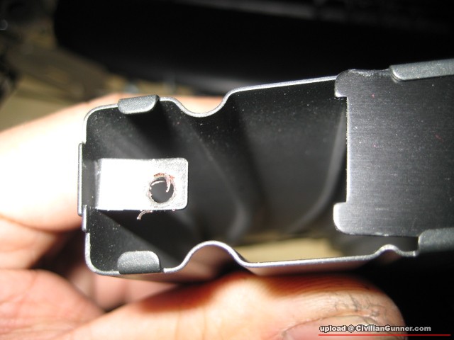

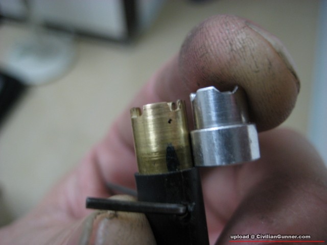

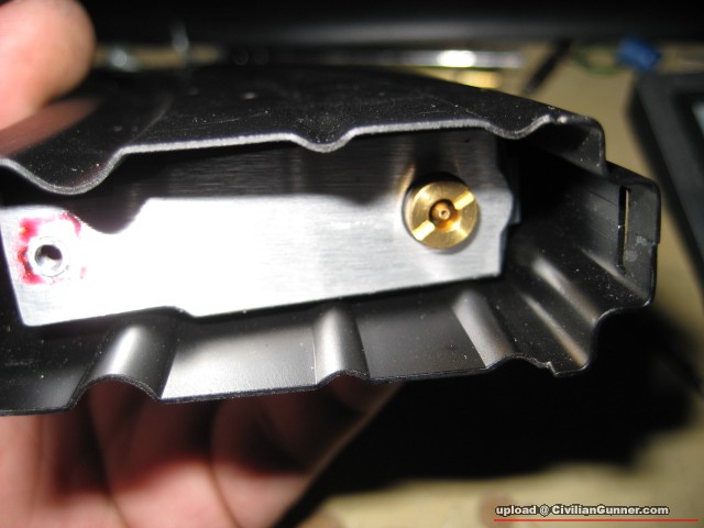

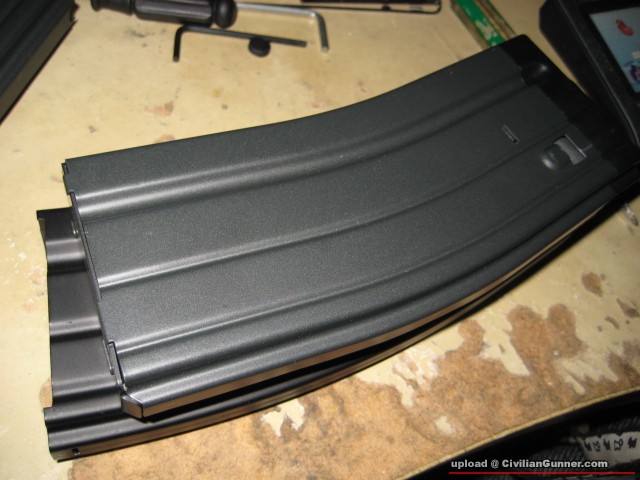

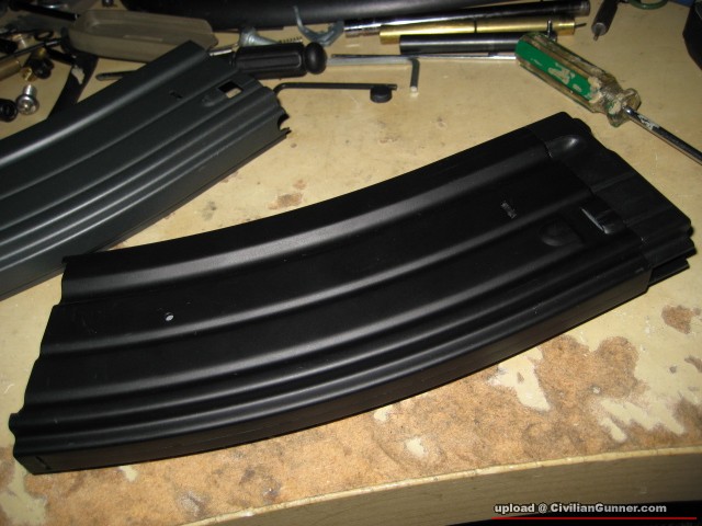

說好了的減火教學,看圖識字啦............
先扭開呢粒螺絲
了起佢
拆鎖介子拆出飛機
飛標同MP5一樣,其他野似WA
VFC皇冠短過WA,唔怪得咁大力
原裝大大力飛標位置
WA數一裝就推前飛標位置立即減力

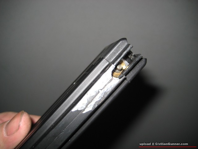

我用風筒吹暖隻匣,0.2珠只有裂底中
底邊唔使諗........
同樣磨滑bolt底
好,高級組............

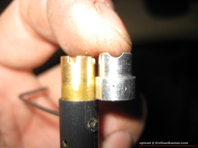

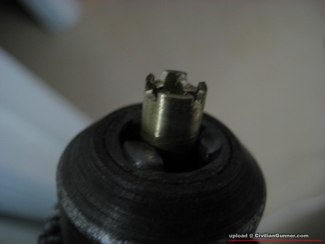

我開個post叫人換WA就冇睇頭,起碼要DIY較力蕊啦......揾條8mm粗銅管鋸..... (AGM WA 數GBB內管)
開叉口
完成
試位,响膽蕊鑽窿插pin固定銅蕊
鑽兩組窿可以較前後
減力位置
底中力位置比原裝前啲啲.........
等人出不如自己做,好簡單.......

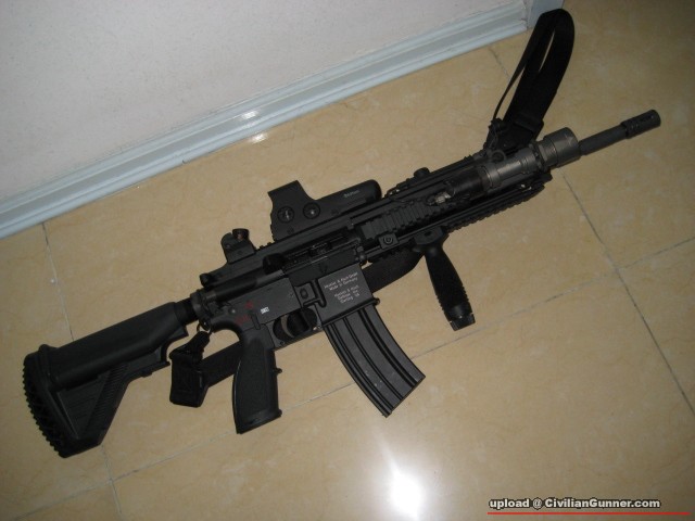

作者: F22    時間: 5-1-2012 03:15

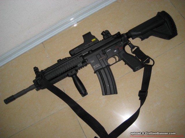

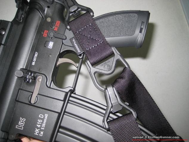

fourfour44 兄提及連發不穩問題已經解決啦.......

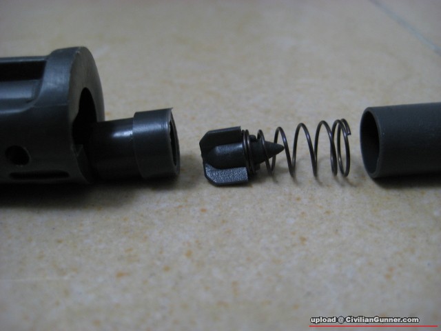

不過如果有師兄買咗淨皇冠我要講聲唔好意思啦......... 因為我有一個理由去買一份WA飛機返嚟.....
VFC其實係抄考WA,原WA設計係有呢粒野做穩壓(唔記得叫咩名?) 買份能量飛機就可以有齊所有件......
只係要削走少少三隻翼仔外面先入到416蕊........裝咗之後連發就會穩定好多........

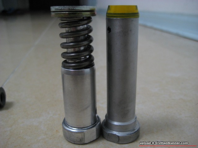

後座力方面,我有一條封印多年RA後座力尾頂,因為用响我啲prime身會槍機反彈所以擺埋一二邊........
但呢支416條尾頂比WA短,同RA呢條好接近,就比多次機會佢........
只要用兩塊就夠,我用WA嗰時要放六塊.........好神奇用416就冇槍機反彈喎?
換咗條KA原裝回膛彈弓,後座力同射速立即暴升,直迫WA!!
我知口講無憑,不過太夜試槍片段後補............

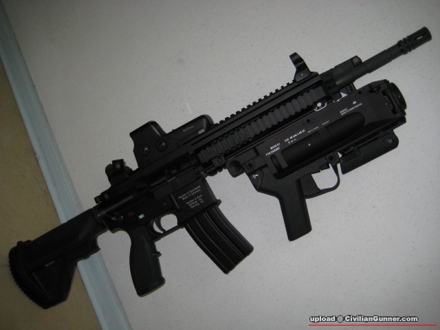

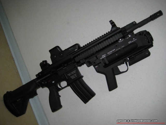

裝上M320都仲feel到後座力(支砲唔係我既).......外型夠晒殺食不過太重啦.......

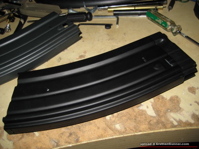

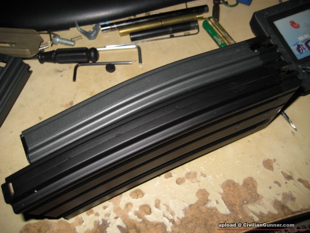

作者: F22    時間: 7-1-2012 09:21

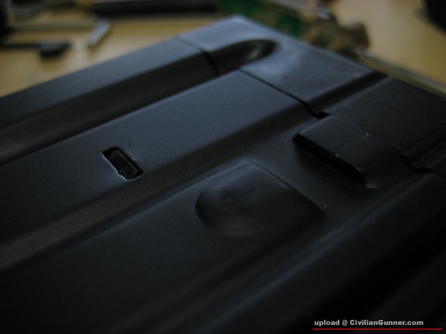

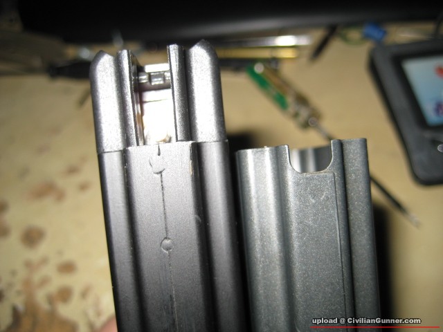

係時侯搞HK匣啦..........
只係換殼
原裝匣要了開底版拆走螺絲
HK匣較長差氣要加長針
呢隻國產匣殼(我手上只有呢隻做實驗)後面凸出入唔到槍
仲要開坑比撞針過
左右兩邊good fit
長度對比..........成功就買返隻VFC改.......(一氣一電加埋都夠買隻prowin........)

作者: F22    時間: 8-1-2012 02:09
原帖由 Inty 於 7-1-2012 15:08 發表
22兄快D試埋E-mag 啦~
一般膠匣殼都比鐵皮匣厚,未必改到
作者: F22    時間: 8-1-2012 02:15
原帖由 jjkitkit 於 7-1-2012 21:12 發表
求救...
岩岩發現把槍有時冇彈出,又唔係冇氣/冇彈(冇LOCK到)
點解會咁??THX
我先假設你支砲一切正常,可能只係唔夠力blow扯後隻飛機上彈...
只要裝返我响第二頁講隻WA零件就可以粒粒出...

作者: F22    時間: 8-1-2012 20:39
原帖由 jerry67 於 8-1-2012 15:24 發表
師兄講既WA零件可唔可以用係支MP5既飛機度呢???
可以用隻皇冠減力,詳情可參考我响MP5補品討論post
而穩壓零件,MP5行程短食氣少唔裝冇所謂

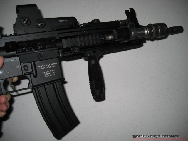

HK匣試打成功~~
要開窿同磨後面..........
遲啲改入氣咀响中間
416係要呢隻匣先似樣........
我咩都唔知...........
