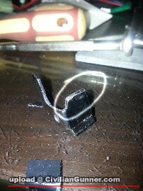

回覆 26# 的帖子
vfc bolt 本身長左少少,如果唔cut, 拆埋槍身前pin 一榡上到,打到,但是只有單發。要連發就將hammer lock 底部挫短,係平果個位,咁連發就唔會lock 住個hammer。呢個方法只可以用g5匣,因為vfc bolt 冇cut 氣坑……最後係原裝vfc bolt 加g5匣係好大力下,如果打1.2J 既師兄就最好考慮下先

原帖由 poloyau 於 6-5-2014 18:06 發表
vfc bolt 本身長左少少,如果唔cut, 拆埋槍身前pin 一榡上到,打到,但是只有單發。要連發就將hammer lock 底部挫短,係平果個位,咁連發就唔會lock 住個hammer。呢個方法只可以用g5匣,因為vfc bolt 冇cut 氣坑…… ...
想問下師兄有無試過新版ghk嘅GI匣??佢洗唔洗用90度擊鎚彈匣呢??因為小弟有兩枝軍版KA嘅成槍,以前用舊版GHK嘅GI匣好難上,又爆氣又無力,無VLV LOCK打唔到連發………
爆得氣,D位有D問題喎,點樣打唔到連發?
我G&P都難上,不過磨平完兩邊,一入到個身就打到,不論單/連發
力度亦唔差
