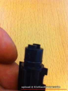

各路英雄俠士 小弟剛剛將套Npas kit裝上條bolt到 裝完之後 試拉隻飛機竟然不肯歸位 要大大力拉先識彈返入去 上槍打又未見有問題 未知有何方法令隻飛機能自己復位?非常感激

圖在此
另一條冇裝NPAS就無事
有勞師兄們
原帖由 nathan852 於 6-4-2014 19:05 發表
圖在此
另一條冇裝NPAS就無事
http://i1232.photobucket.com/albums/ff37 ...
應該唔關NPAS事,正常用下用下就會咁,如果唔影響開槍其實唔理佢都得

樓主套NPAS係唔係連埋飛機一set過?
係的話, 問題通常出响飛機尾隻O-ring度, O-ring有機會太粗身引致回位出現阻力, 交換原裝飛機隻O-ring可以解決.

回覆 7# 的帖子
唔係
係咪d飛機軌鑼絲上得太緊

原帖由 andre_ktss15 於 7-4-2014 02:59 發表
係咪d飛機軌鑼絲上得太緊
有機會,上大實會啜住隻飛機
樓主係咪已試過將粒npas裝落兩隻飛機到都一樣有
咁嘅情況?確定係關粒npas事?
另下圖飛機內呢個位有無cut過?

已cut 依家試下放鬆粒鑼絲
