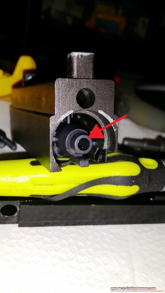

因為佢做到岩岩好長度,但冇諗過個bolt向前撞果下會掂到粒彈,唔cut好大機會連發會嘔彈!
請問scar會唔會有相同情況?thanks

擊槌彈弓,回膛彈弓都減弱佢
原帖由 wing383 於 19-12-2013 09:25 AM 發表
Scar情況會明顯d
原帖由 rYaN 於 19-12-2013 23:01 發表
Scar情況會明顯d
請問係咪cut圖中紅箭咀所指部份?係的話想請教一下,有咩秘訣可以cut得齊整d,好擔心會cut斜左...thanks again!

原帖由 wing383 於 19-12-2013 11:18 PM 發表
係呀
秘訣係....用把利d既刀,垂直一下向下,但小心推彈干。
