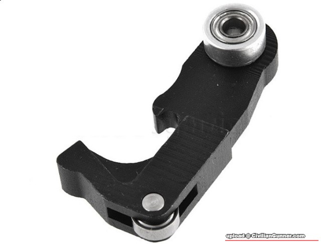

樓主圖中的不是三連發套件
Hammer係SA出的Steel Hammer

樓主圖中的不是三連發套件

呢類有bearing嘅hammer好多廠有出
有平有貴,當然鋼水唔同
Shxxter有大陸牌子嘅可以好平
你唔想百鳥歸巢/續件執嘅,可以買gp自己出嘅下身補品
有成個package咁買
