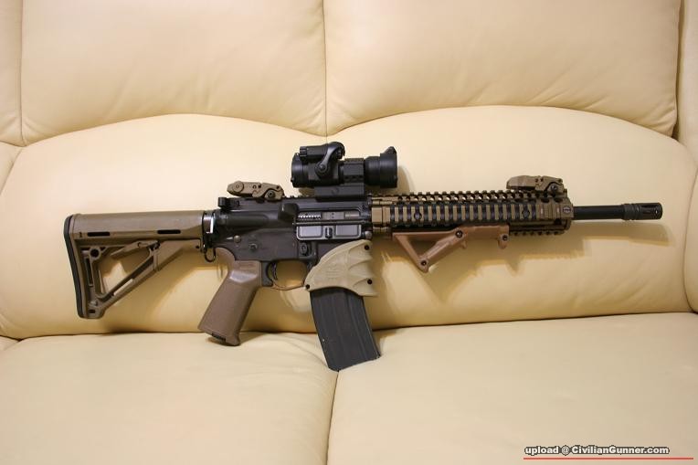

另外想問下we用唔用到magpul for gbb 的 moe grip?
原帖由 Gato13108 於 14-7-2013 17:58 發表
Thank you for your answer!!
用到ga...
但係應該要鑽個hole比safety spring

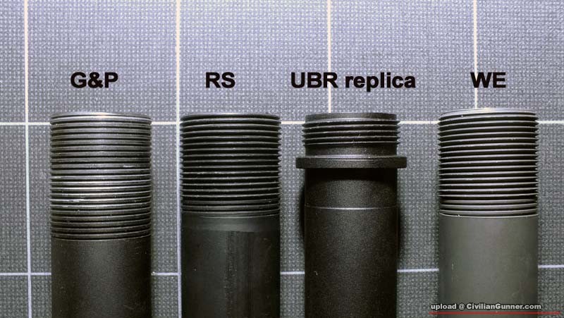

在下冇WE, 但有WE 的尾通
WE尾通可扭入GP, ino, viper, KA 及原裝WA下身.
thread, pitch, 桶內外徑基本上是共通. ie. 接近mil-spec.
記憶中在WA系統內, 基本上只有JG, AGM 及AABB 的尾通並不兼容其它槍身.
圖中可見GP 的平牙是用了類似commercial spec的生產方法: 寬容度較高, 但沒尖牙咬得o甘實.
PS. WE 原裝尾通真係重到哈哈哈

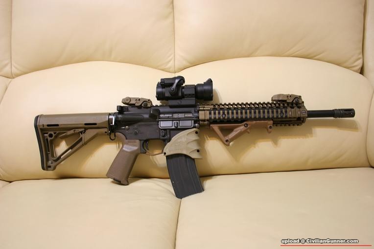

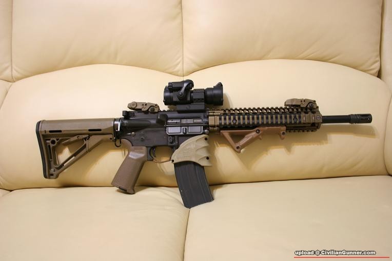

Hi Ching, 你支都是WE? 請問條骨乜嘢牌子?發覺佢上身D 吾係好多骨夾到。。多謝指教!
原帖由 poloyau 於 14-7-2013 18:37 發表
呢支係我N年前的WE銅芯版M4
條骨係絕左版既國產DD MK18RISII骨, full marking 個色又靚
有少少高底級, 但個barrel nut都好fit的
