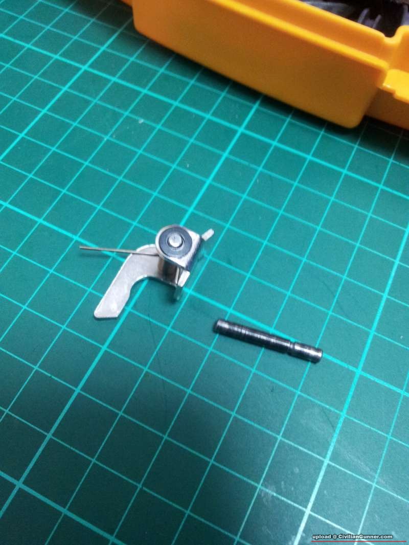

原帖由 kai_matt 於 15-6-2013 14:06 發表
題外話
我覺得佢折咗hammer lock細唔會識裝
成枝槍最考技巧就係呢個位
其實我一直相信問題最大機會係我講嘅出氣膠同Hammer lock走位
條彈弓走咗位就已經無效…
好簡單姐
signature oversize
回覆 46# 的帖子
我成枝槍搞最耐係呢個位
屈住條彈弓再打pin好麻煩
最後用牙籤幫手就快
原帖由 kai_matt 於 15-6-2013 14:18 發表
我成枝槍搞最耐係呢個位
屈住條彈弓再打pin好麻煩
最後用牙籤幫手就快
如果你有多支pin就簡單得多啦
15-6-2013 14:25
signature oversize
回覆 48# 的帖子
我用咗牙籤代替=)
第一次裝堅係搞咗好耐
