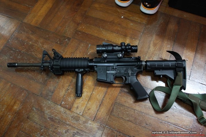

砌一把 G&P 既 M4A1
回覆 14# 的帖子
我的setting如下...
除左P牌SR-16 E3跟機件外...
井X外管(外管來說我覺得至靚)
PDI 6.01內管
P牌HopUp set
井Xfire control(P牌雙向Safty)(要改)
井X2010 bolt(要改)
正廠PRI charging handle
井Xbuffer&彈簧
正廠LMT尾通

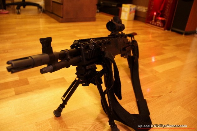

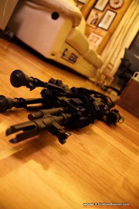

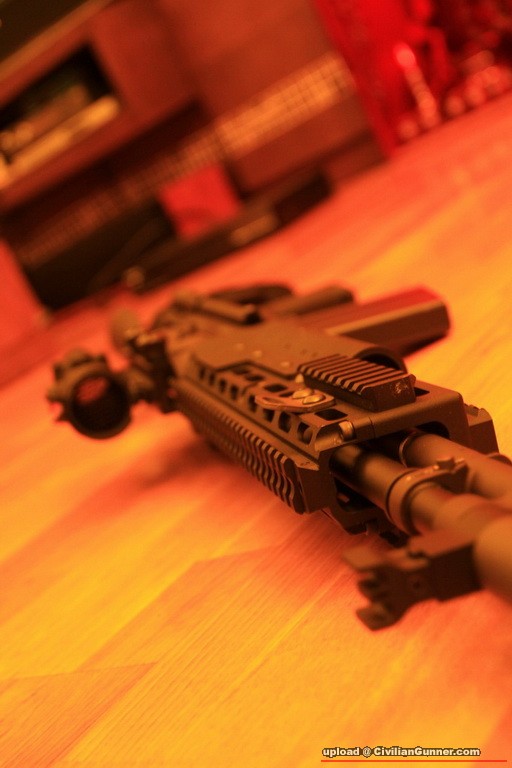

放返幾張我既 WE M14 EBR毒返你地...
31-3-2011 20:02
31-3-2011 20:02
31-3-2011 20:02
very nice~~

無錯,我嗰枝09井身加派米內臟、唔知係咪因為咁所以有連發不順問題
原帖由 jerjer 於 31-3-2011 20:07 發表
小弟要換左TAF火控同真品gas tube(井井都可以),就無問題
原帖由 kimberCDP 於 31-3-2011 20:34 發表
師兄嗰枝連發順唔順?我嗰枝連發就好似斷斷續續嘅三連發
因為枝井井bolt 條邊做得幼左,變得好利;果打原裝wa匣或抄wa的匣,就會打壞個轆仔valve lock,只有用PGC Ver.2匣或GP PMAG。
用PGC Ver.2匣(有朋友教要加硬少少valve lock彈弓),一匣到尾,100% bolt lock到,極順
