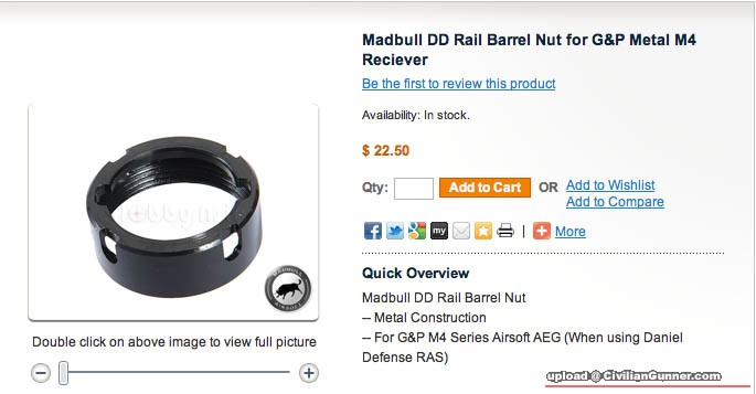

攞個nut去比人開牙
牛牛有出過一個nut for GP的,賣$160-180
另,GP聽聞有前期卅後期的screw pitch
如果是後期型,多數都用到,同KA牙好似係相同的。
KA我有兩支都係用牛牛骨直入無野改OK。

是用同一個Nut ring的,個樣是我post出來的款一樣,
原骨跟來的Nut 是直上KA無問題。
上GP前其型的話,去到尾果三分一會入唔到。
[ 本帖最後由 RCman 於 4-3-2011 11:35 編輯 ]

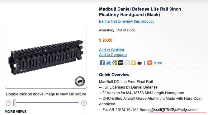

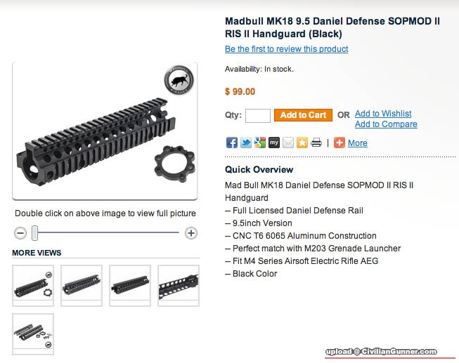

Madbull Daniel Defense SOPMOD II RIS II
Madbull Daniel Defense Lite Rail
兩款都是用同一個nut ring,骨尾用六粒screw lock的方法一樣。
不同是SOPMOD II RIS II骨下身是由四粒"一字"頭screw lock住,下骨可以拆出來。
而Lite Rail就是一件過,沒有上下身分開的
[ 本帖最後由 RCman 於 4-3-2011 11:43 編輯 ]

不是,我手上都有兩支GP是MUR身,分別是Vltor 及Tory都不能直入。
for GP 果個nut ring我有買,入到GP身。
