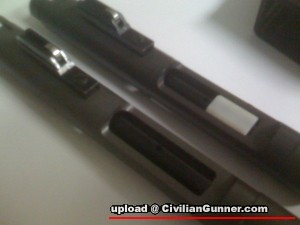

各位c兄 ~ 我想問下個bolt 入面有粒白色的膠 ... 個粒膠有咩用嫁? 同埋你地枝M4 有冇試過個粒膠鬆左走左上去  ...  我個枝打唔夠半日就會因此問題冇得玩要攞番軍軍軍到 ... c兄們有冇解救方法ar ? 請教教小的

this one?
Spacer用膠水固定.
[ 本帖最後由 loop2 於 20-5-2009 21:42 編輯 ]
係佢la ~~ 比軍軍軍佢地用膠水固定過兩次了 ... 到番鬆...
c兄你是用咩用膠水固定的...
原帖由 mooka 於 20-5-2009 22:00 發表
c兄你是用咩用膠水固定的...
圖上方那支是原裝新版CQBR的打咗大約2支TOP GAS仲未鬆.
圖下方那支是舊版M4A1的, 白色膠SPACER是自己用鑼絲膠固定的, 都係打咗大約兩支TOP GAS都仲未鬆.
其實個粒野有咩用嫁?
原帖由 mooka 於 20-5-2009 22:18 發表
其實個粒野有咩用嫁?
可保持黑色個條管同個BOLT成一直線........

oh ~~~ 多謝c 兄解答~
咁點解佢一走上左D 就會開唔到槍le ??
[ 本帖最後由 mooka 於 20-5-2009 22:38 編輯 ]
原帖由 mooka 於 20-5-2009 22:36 發表
oh ~~~ 多謝c 兄解答~
do you see a hole on the black colour tube?
yes~~ what is that  hole ...
Gas hole
咁我將粒膠推到上個GAS HOLE 上面可唔可行LE ~ 這開到槍嗎?
