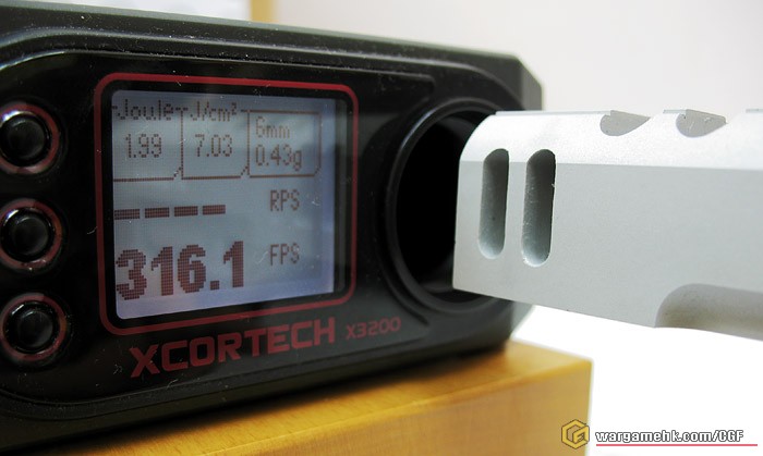

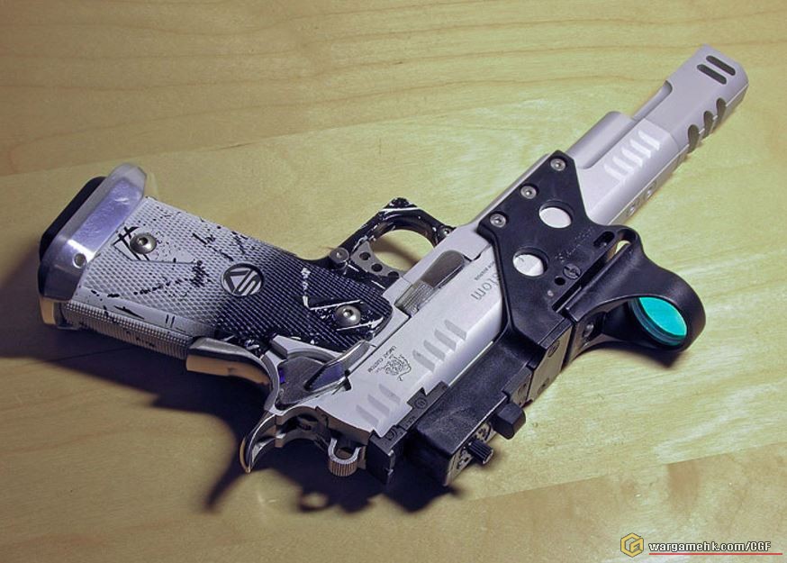

hi CAPA 5.1加咗comp最長可以裝到幾長嘅精密管?6 inch 得嗎?
回覆 14# 的帖子
有7" 內管
但7" slide kit好似幾乎絕版
IPSC AA Shooter
WA Magna R-Type lover
