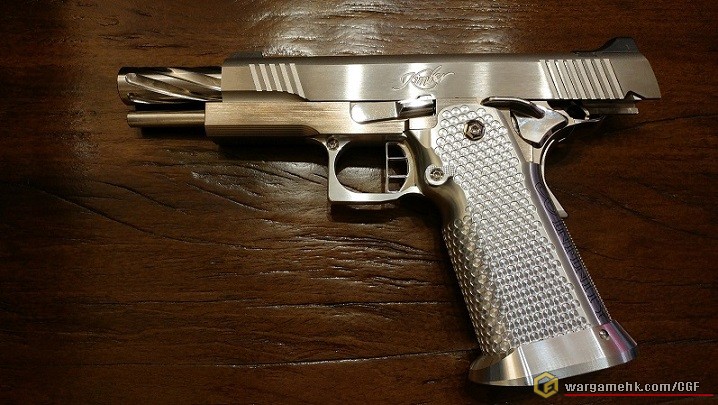

[Marui] ¦Û²Õ¿û Hi-capa, Project Silver Chimera ¡]¥[¶}½c¤å¡^
¦¹½g¤D¤p§Ìªº¸Ë«÷¹Lµ{¤Î¤ß±o¡A¥[¤W¤Ö³\ªº¶}½c¤å¡A¦³¤£¨¬ªº¦a¤èÁÙ±æ®v¥S­Ì®ü¶q¡C¦³«Øijªº¸Ü¤]¤£³Ó·P¿E¡AÅwªï¤À¨É´£ÂI¡C
¸Ü»¡¦b­Ó§â¤ë«e¦¬¤F¤@§â¤¤¥j¿û¤âºj¡C»ù®æ¤£µá¡A¬O§Ú¶R¹L³Ì¶Qªº¤@§â¦¨«~¤âºj¡C±q¦¹¡A«K¶}©l¦³¿³½ìÆp¬ã¿û»s¤âºj¡C¥[¤W¤§«á¤S¦¬¤F¤@®M¤¤¥jHi-capaªº¿û¤¤¨­¥[¤TÄ_¡]¥þ»È¦â¡^¡A©ó¬O«K·Q±N¦­«e«÷¦nªº5.1 Dragon¤À¸Ñ¡]§Ú¤]¤£ª±IPSC¡A´N³ß·R°Ê¤â«÷/§ï¸Ëªº¹Lµ{¡^¡A´²½æ¶°¸ê¡A¶}©lProject Silver Chimera¡C
¦b³o­Ó¸ê°Tµo¹Fªº¦~¥N¡A¤Wºô¦Û»`¬O°ò¥»°Ê§@¡C¦p¥ý«e´£¨ì¡A§Ú³ß·R°Ê¤â«÷/§ï¸Ë¡A¦ý¦³¨Çª±¨ãºjªº­ì²z©M¸É«~ªº­I«á·N¸qÁÙ¤£¬O§¹¥þ²z¸Ñ¡C©Ò¥H¦Û»`¤]¬O¦³­­«×¡A¶R¿ù¹s¥ó¥æ¾Ç¶O¤]¬O¾Ç²ßªº¤@³¡¥÷¡C¥Ñ©ó¿û©M¾T¦bµw«×¤W¦³¤@©wµ{«×ªº®t²§¡A¬G¿û¤¤¨­°t¿û·Æ¬[¸û¬°¦X¾A¡A¥[¤W§Úªº¥Øªº¬O¿ûHi-capa¡]¾¨¶q°Õ¡K¡^¡A©Ò¥H¥u¦n©ñ±ó¦UºØ¥O¤H¥Ø¤£·vµ¹ªº¾T·Æ¬[¡C
©ó¬O¦bºô¤W¥ý»`¨ì¥k©¤RAtekªº¿û·Æ¬[¡A¤£ª¾¹D¬O§_¤wµ´ª©¡A¦ý¥~Æ[¨Ã¨S¥´°Ê§Ú¡C¤§­Ô¤S¬Ý¨ìKeenArms 2016¦~©³·s¥Xªº¤£ù׿û·Æ¬[®M¥ó¡A³s¥~ºÞ@$¡^¡^¥ª¥k¡F¤£³s´N¤Ö­Ó4¡B5¨Õ¡C§Ú¤£±Æ¥¸Kimberªº¥~Æ[¡A¤ß·Q¡GÁÙ¦³¤°»ò¿ï¾Ü¡H
¹ï©ó³o®M¤£ù׿û·Æ¬[®M¥ó¡A¦³¥H¤U¬Ýªk¡G

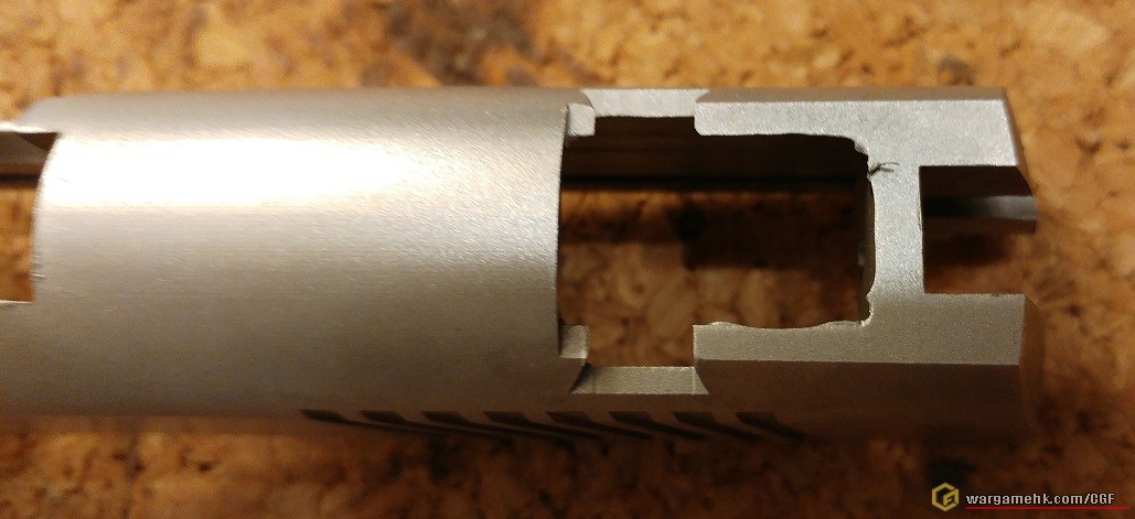

1) ·Æ¬[¤jÅé¥~Æ[¡B½è·P¡B±×¯¾¤Á¤u¡B¨è¦r¡B¼Q¬â³B²z³£¤£ºâ®t¡F¦ý¤º³¡«o§Gº¡¤Fª÷ÄÝ«d¯»¡A©M¨Ç³\³s¦b·Æ¬[¤º³¡¤Á³Ñªºª÷Äݤù¡C©Ò¥H¦b²Õ¸Ë«eªº²M¬~©M»´¶q¥´¿i¬OµLªkÁקKªº¡C
2) «á·Ç¬P¦ì¸mªº¶}¬}Ã䤣»ô¡CÁöµM¤W¤F«á·Ç¬P·|¾B¦í¡A¦ý¬JµM­n§Ë´N¤£®t³o¤@ÂI¦a¤è¡C«e«á·Ç¬P¬°¿û»s¡A¤j·§¬O¾ã§âºj°ß¤@¶Â¦âªº³¡¥ó¡C

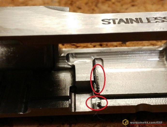

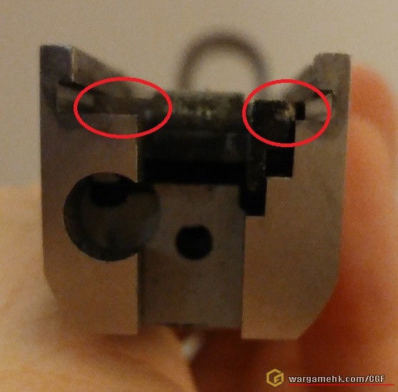

3) Blowback Unit¡]¥H¤U²ºÙBBU¡^¡A¾T»s«~¡C¦ý¤£ª¾¹D¬O¼Ò¨ã¡B­ì®Æ¡B¥[¤u©Î¨ä¥L­ì¦]¡A¦¨«~©M¨ä¥L¤@¨Ç´ä²£«~¬Û¤ñ¸û¦³©úÅã¥~Æ[¤Wªº®t²§¡CÁöµM¡A¸Ë¤F¤§«á¬Ý¤£¨£¡A¦ýÁÙ¬O­n±N¥~³¡°µ»´¶q¥´¿i¡C¦¹BBUªº­I­±¦³Á³µ·¤Õ¡A¥Î°µ©T©w«á·Ç¬P¡C¦ý¥¦ªº¥ª°¼¤ä¬[¡]±q«á¤è¬Ý¡^µu¤F0.5mm¥ª¥k¡A¬GµLªk©M·Æ¬[»ô¥­¡]¨S¨Æ¤Ö¬Ý«á­±´N¦n¤F¡^¡C­ì¸ËTMªºBBU¥i¥H®r¤J¡A¦ý·|¶W¹L·Æ¬[­y¹D¡]¶W¥X1mm¥ª¥k¡A³o­Ó¤uµ{¦³ÂI¤j¡^¡C®ð¬û©P³ò¥ç¦³ª÷ÄÝ«d¯»¡A©Ò¥H¥²¶·­n²M¬~¡C°ò©ó¤W­z­ì¦]¡A§OµL¥L¿ï¡A¥u¯à¥Î³o­ÓBBU¡C¦¹¥~¡A®ð¬û¤¤¶¡¥Y°_ªºÁ³µ·®y©M­ì¸ËTM¬Û¤ñ¹L°ª¡A©Ò¥H¤S­n¿i±¼1mm¥ª¥k¡C
4) ¿û¥~ºÞ¬°©ß¥ú­±¡AµL¨è¦r¡C¤º³¡¦³Á³¯¾­±¡A¦³·ÓÅU¨ì²Ó¸`¡C¦ý§Ú¨S¥´ºâ¥Î¡]¤ß«æ·Q¶R¡A©Ò¥Hµ¥¤£¤FHi-capa®M¥ó¡A¦Ó¶R¤F1911®M¥ó¡A®ö¶O¤F¡^¡C
Á`¦Ó¨¥¤§¡A§Ú»{¬°³o®M¤£ù׿û·Æ¬[®M¥ó­n¦³­@¤ß©M¤ß²z·Ç³Æ¤~¦n¥h¶R¡A¨Ã¤£¬O¤@¨B¨ì¦ìªº¡C¥u¬Ý¥~Æ[ªº¸Ü¬O¤£¤Ó®t¡Cª±¨ãºj§ï¸Ë¯uªº¬O¤@¤À¿ú¤@¤À³f¡A·íµM¯àµ¥¨ì´î»ù©ÎÀu½è¤¤¥j³¡¥ó¬O¦n¨Æ¡C
¶}©l«÷¸Ë¡A­º¥ý±N·Æ¬[¤º³¡»´¶q¥´¿i¤§«á¡A¶}©l©M¤¤¨­¶i¦æ¿i¦X¡C¤@¶}©l«Üºò¡A¤£¹L¦ì¸mÁÙºâ¹ïªº¤W¡C¿i¤F¤G¤Ñ¤§«á¡A¥i¥H°µ¨ì¦ÛµM¸¨Åé§Ú´N°±¤â¤F¡C«á·Ç¬Pªº±è§Î¥dºg¦ì­n¤p¿i¤è¥i¤W·Æ¬[¡C°ò¥»¤W°£¤F¤§«e´£¨ìªº¤H¤â¥\¤Ò¡A·Æ¬[²Õ¸ËÁٺⶶ§Q¡C
¥~ºÞ¥Î¤FÁ³±Û¿û»s¥~ºÞ¡C·Q¸Õ¨Ç¤£¦Pªº¥~Æ[¡A¦ý¨Ã¨S¥Îª÷»ÈÂù¦âª©¡C¦³¾÷·|¥i¥H¦A°µ¤@§â²V¦âª©¤âºj¡A¦ý¨Ã¤£¬O²{¦b¡C
¤¤¨­¤è­±°£¤F¡¦²°¥J¡¦¤§¥~¡A¥ç§ó´«¤F¿û»s¥q¤ú©M®ð»Ö¼²°wªºdisconnect lever¡C¤¤¨­²Õ¸Ë¨ä¥»¤W¬OµL¸£¡C
´¤§â¥Î«D¤@Å馡¡A¾T»s«~¡C¦]¬°´¤§âªº³]­p¡A¥¦ªº¼u§X¥dºg¬°¤F°t¦X¥~Æ[¡A¬O«È»s©·«¬¡C©M­ì¸ËTM¬Û¤ñ¡A¥¦ªº¼u§X¥dºgÂꪺ¥d¦ì¸ûµu¡AÄÀ©ñ¦ì¸m¸û«e¡C©Ò¥H¦pªG¥Î­ì¸Ë¼u§X¥dºg¼u®¡A³æ¤âµLªk¾Þ§@¡Aºò¨ì·Q½|¤H¡C©Ò¥H¥²¶·°Å¥h¤G°é¥ª¥k¤~¯à¹F¨ì¦X¾Aªº¤O¹D¡C·íµM«Øij¤@¦¸°Å¤@°é¡AºCºC¹F¨ì­Ó¤H³ß·Rªº¼Ð·Ç¡C¸Ü»¡¥¼¨Ó·|¦³´²½æ¿û»s´¤§â¶Ü¡H
¤T¤e¤ù¡B§æ¾÷°é¡B©M¼u§X¬O­ì¸ËTM¡C²Õ¸Ë«á¥i¥Hµo®g¡]thank god¡^¡A¤£¹L¦³¥H¤U´XÂI­n¦A¸ò¶i¡G
1) ­ì¸Ë5.1¼u§XµLªk¥dºò¡A§Ú·Q¬O©³¤ù©Mmag well¤§¶¡ªº°ÝÃD¡C©³¤ù©î¤U´NµL¦¹°ÝÃD¡C¦pªG­n¥~Æ[®ÄªG©Î³\´«¤@­Ó¼u§X©³¤ù´Nok¡A¤S©ÎªÌ¥Îªø¼u§X¡C¤£¹L§Ú­Ë¬O·Q±N»Èª©4.3¼u§X¨­´«5.1¼u§X©³¡]Part H51-82¡^¡C
2) §æ¾÷¦³®É­Ô·|µLªk¦^¨ìµo®gª¬ºA¡A¼u¤£¦^¨Ó¡C¤§«e§æ¾÷²Õ¥ó¶i´¤§âªº®É­Ô¬O§¹¥þµLªý¤O¡C§Úªì¨B»{¬°¬O­ì¸Ë¤T¤e¤ù¡]³Ì¥kÃ䨺¤@±ø¡^¤£°÷¤O¡A­ì¦]¬°¡G¿û»s®ð»Ö¼²°wªºdisconnect lever©M¾T§æ¾÷¼W¥[¤F­«¶q¡C©Î³\¥ý±N³Ì¥kÃ䨺¤@±ø¦V«eÀ£¤@ÂIÂI¡A¼W¥[À£¤O¡C¦p¤£¦æ¦A¦Ò¼{´«¤@±øµw¤@ÂIªº¡C
3) µLªkslide lock¡C¥Ø«e¬O¥Î150%½Æ¶i¼u®¡AÀ»Áè¼u®¬O­ì¸Ë + ÅK¯]¡A·Æ¬[¨«¥þµ{¡CªÅºjºj¤f¦V¤W¦^Ãí°÷¤O¡A¦³¥i¯à¬O¨âÃä¼u®ªý¤O¹L¤j¡H©Î³\¥ý®³±¼ÅK¯]¸Õ¸Õ¡A¦ô­p¿û·Æ¬[¥»¨­ªº­«¶qÀ³¸Ó¬O¥i¥Hºû«ù¤@©w°Ê¶q¡A©Ò¥H­°§Cªý¤O¡H

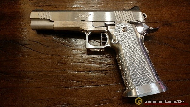

³oProject Silver Chimera¡A¬ü¨ä¨¥¥s©_¬ü©Ô¡A¹ê»Ú¤W¬O¥|¤£¹³¡C©ú²´®v¥S¤@¬Ý´Nª¾¹D¾ã§â¤âºj¬O¶Ã¶Ã°t¡C¦ý¥Øªº¬O¹Á¸Õ°µ¤@§â¿ûHi-capa¡A²{¦b§¹¦¨¤F¡A«ÝºÃÃøÂø¯g·d©w«á¡A¦^´_¤¸®ð¡A§Æ±æ¯à§Ë¤@§â¿ûTiki¡C

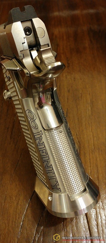

·PÁ«ü±Ð...¤T¤e¤ù¯u«Y¤ñ¸ûÃøtune...
¡uReality is a prison, Your mind can set you free.¡v
¼Ó¥Dªººj..»È¥ú°{°{..¤Ó¶§¤U,¤@©w«Ü·m²´. Thx for sharing
¦hÁ¦U¦ì®v¥S¤£§[½ç±Ð¡A±N¾¨§Ö¦^³ø¸ò¶iµ²ªG¡C
¦^³ø¦³Ãö§æ¾÷¦bµo®g¤§«á¡A¦³®É·|µLªk¦^¨ìµo®gª¬ºA¤@¨Æ¡C

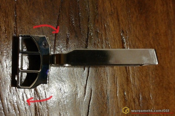

©î¸Ñ¤§«á¡Aµo²{§æ¾÷©M­ì¼t§æ¾÷°é¥X²{¤Q¤À»´·Lªº®Ì°Ê²{¶H¡C¤p§Ìªì¨B»{¬°©M«È»s§æ¾÷ªº³]­p¦³¨Ç³\Ãö³s¡C
­ì¼t§æ¾÷¦b«á¤è©M§æ¾÷°é¤¶­±¬O§k¦Xªº¡C§Ú³o¤@´Ú«È»s§æ¾÷«hµL¨º¤@­Ó¾î­±¤ä¼µÂI¡]¨£ªþ¥ó¡^¡A¾É­P¦b¦h¦¸¨Ï¥Î«á¡A¦]¬°¦©§æ¾÷ªº¤O¶q¸¨ÂI¦ì¸m¡Aµo¥Í¤W¤U®Ì°Ê²{¶H¡Cµ²ªG´N¬O§æ¾÷ªº¤W°¼©Î¤U°¼¦b´¤§âªº¤º°¼¿iÀ¿¡AµL§Î¤¤¦h¤Fªý¤O¡A´Nºâ¤T¤e¤ù³Ì¥kÃ䨺¤@±ø¦V«e©í¤]¤£°÷¤O¡]³o¤]¤£¬O¸Ñ¨M¤è®×¡^¡C
¥i¿ï¤è®×
1. ³Ìª½±µ¤F·íªºÀ³¸Ó¬O¥Î¦^­ì¼t§æ¾÷¡C·Q­n»È¦âªº©Î³\¥i¥H¥ÎTM dual stainless 4.3ªº§æ¾÷¡A¦ý§ä¤£¨ì³¡¥ó½s¸¹¡F
2. ¦b«È»s§æ¾÷¥~°¼¥Î¹X¤l¥[À£§¨ºò¡]¬Oª÷ÄÝ¡AÀ³¸Ó¥i¥H¥[À£¥O¨äÅܧΡ^¡F
3. ¯Á©Ê´«¤@Åé¤Æªº§æ¾÷°é¡]ºj¦K¥S§Ì¡^©M¥t¤@­Ó´Ú¦¡ªº©·§Î§æ¾÷¡Cªá¿úÂǤf½}¤F¡C
¦³®É­Ô§ä¨ì°ÝÃD¨Ó·½¤]ÆZ¦³½ìªº¡C
ªþ¥ó
28-4-2017 11:43
TM trigger.jpg (21.77 KB)
28-4-2017 11:43
UAC trigger.png (37.64 KB)
28-4-2017 11:43
ªø¶g¥½´N¬O¦b®a§Ëºjªº®É­Ô¡C
­º¥ý¡AÁÙ¬Oªá¿ú´«¤F¤@Åé¤Æªº§æ¾÷°é©M¥t¤@­Ó´Ú¦¡ªº©·§Î§æ¾÷¡]´N¬O­n¨ë¿E¸gÀÙ¡^¡C¤£¹L¥Ñ©ó¤G­Ó¬O¤£¦PµP¤l¡A§æ¾÷°é´¡¤J§æ¾÷ªº¦ì¸m­n¿i¡A¤£¹LµL½×¬O¥~§ÎÁÙ¬O¤§«á®gÀ»¤ÏÀ³³£¥O¤Hº¡·N¡C
¦Ó¤T¤e¤ù«h¾¨¶q§æ¦^¨ì­ì¥»¦ì¸m¡C
¦³Ãöslide lock¡A¦p¥Î120%¥ª¥kªº½Æ¶i¼u®¥i¥H°µ¨ì¡A¦ýªÅºjºj¤f¦V¤W¡]¤Ï¦a¤ß¤Þ¤O¡^«hµLªk¦^Ãí¡C©ó¬O¨M©w°Å150%½Æ¶i¼u®¡Aª½¨ì¥i¥H°µ¨ì­n¨Dªº¨º¨â¥ó¨Æ¡CHi-capaº¡§X¥i¥H¥´§¹¡A¦ý¨ì³Ì«á¦]¬°¥Ë´µ¶q´î¤Ö¦ÓµLªkslide lock¡C³oÂI¥Ø«e¼ÈµL§JªA¤è®×¡C
