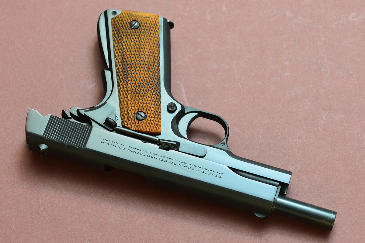

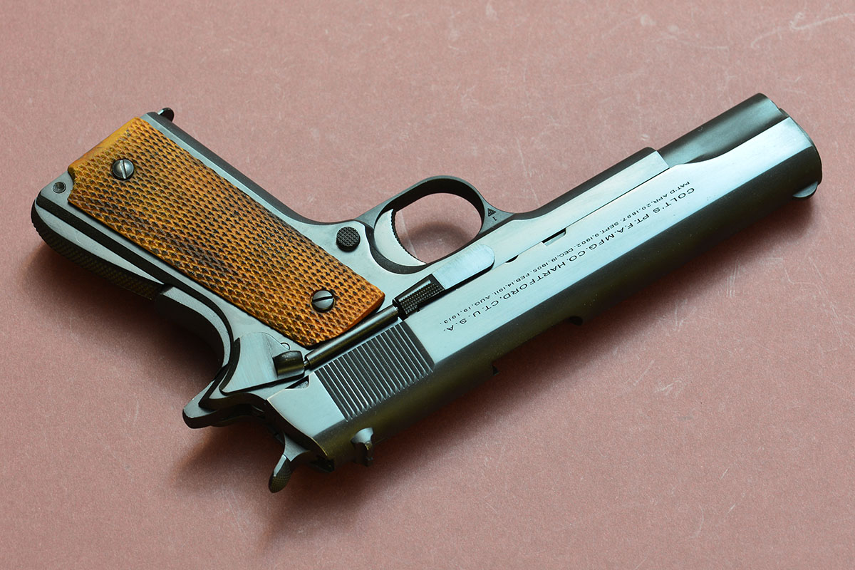

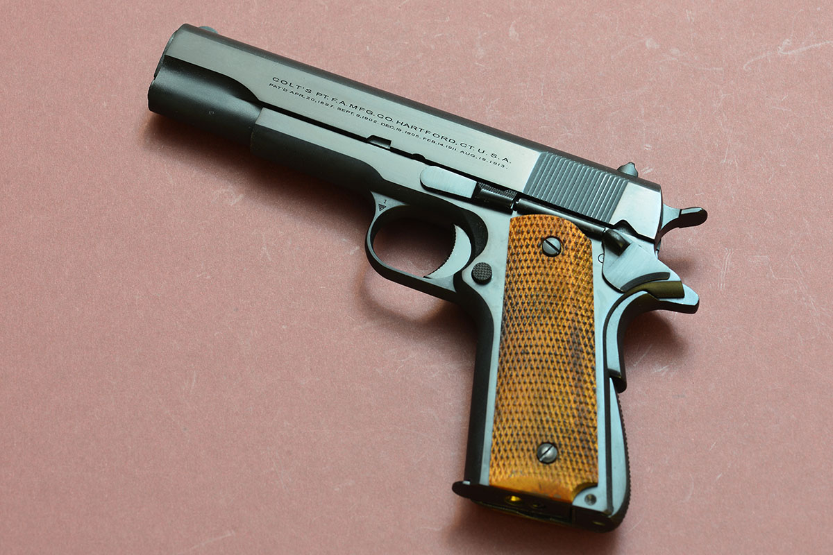

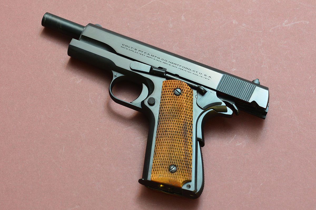

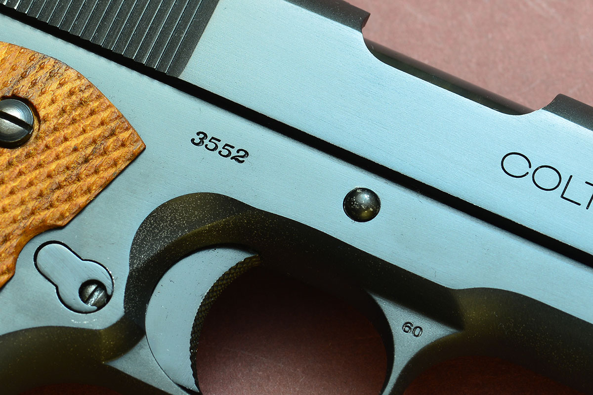

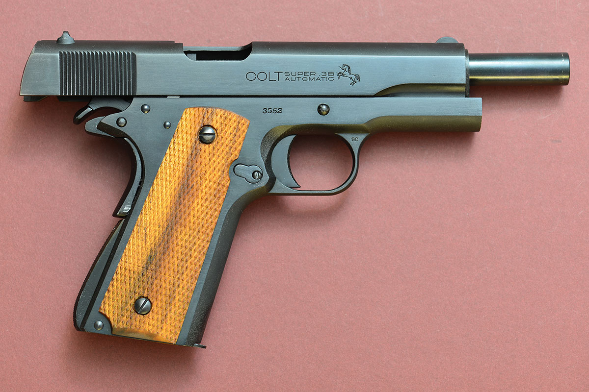

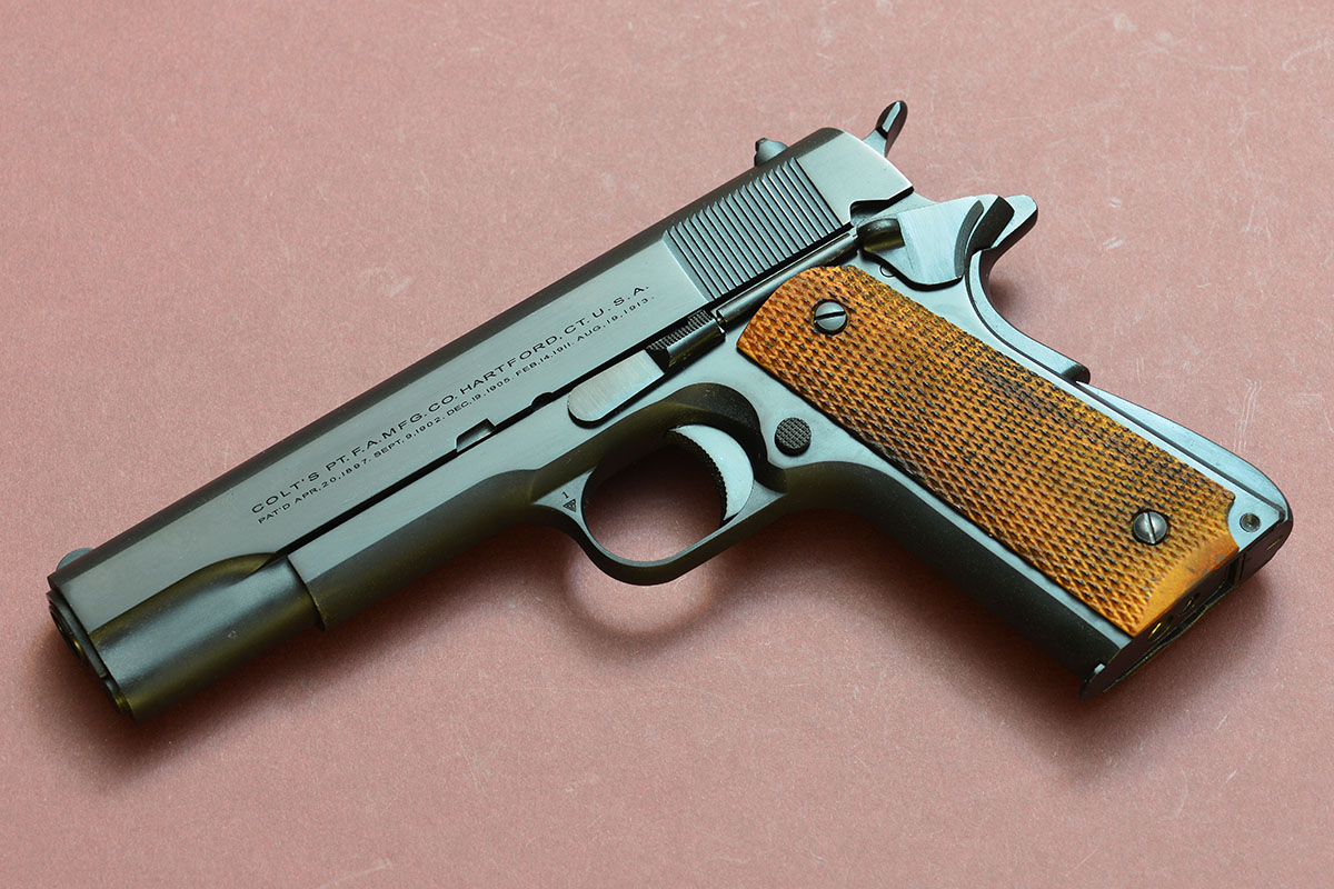

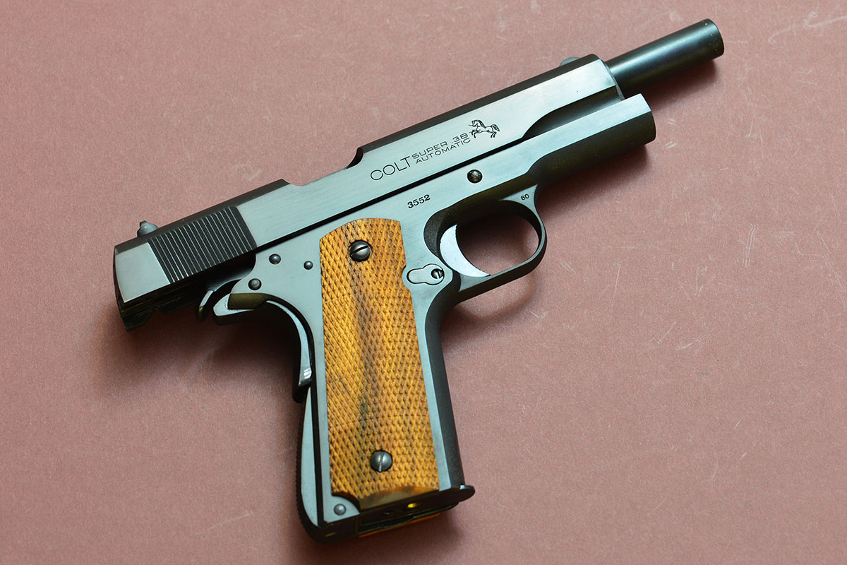

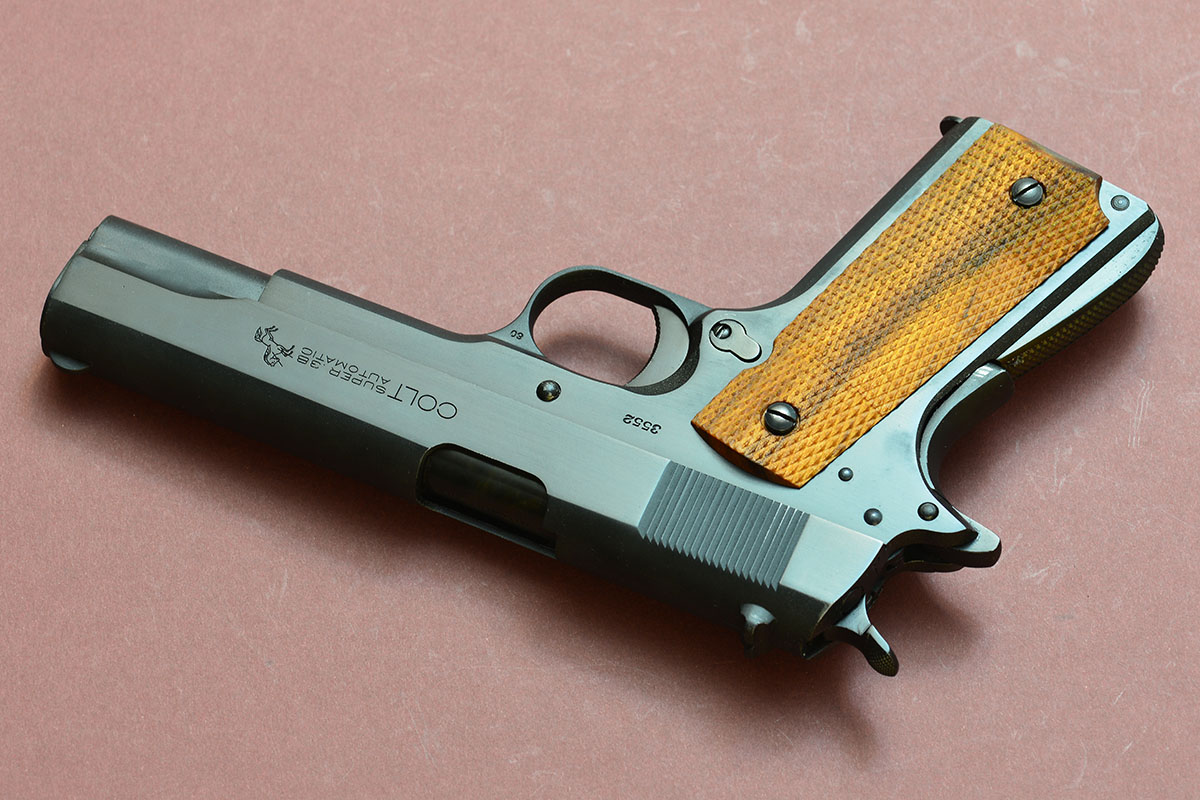

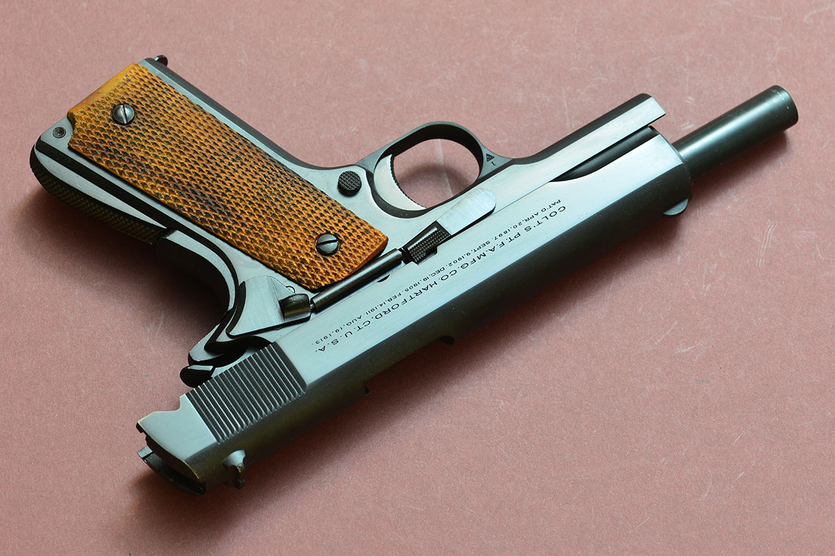

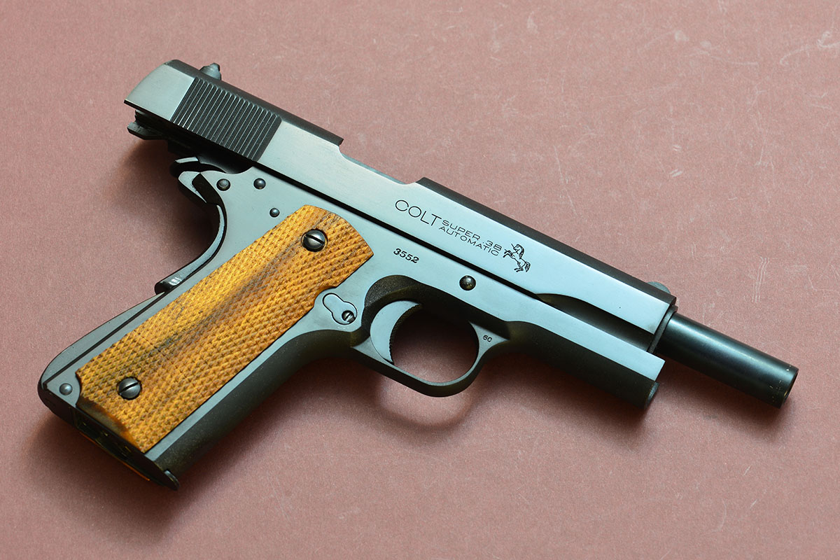

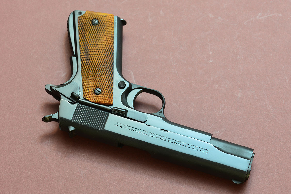

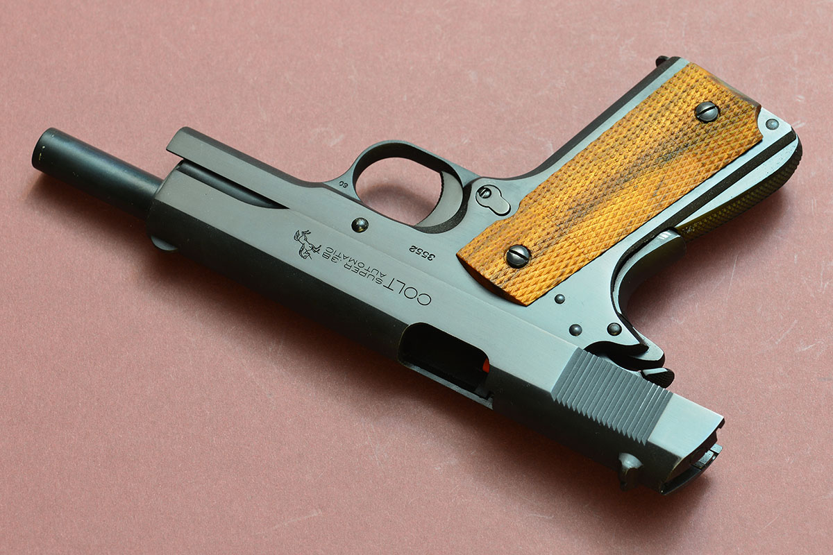

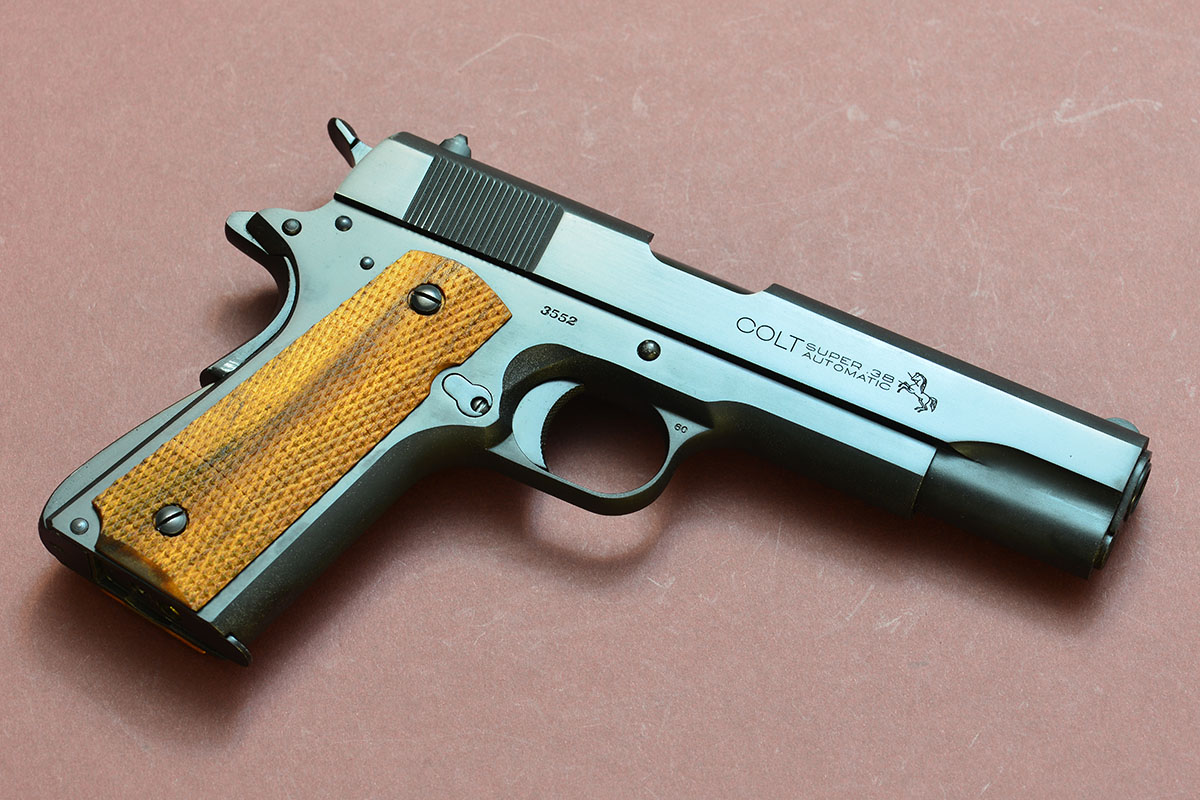

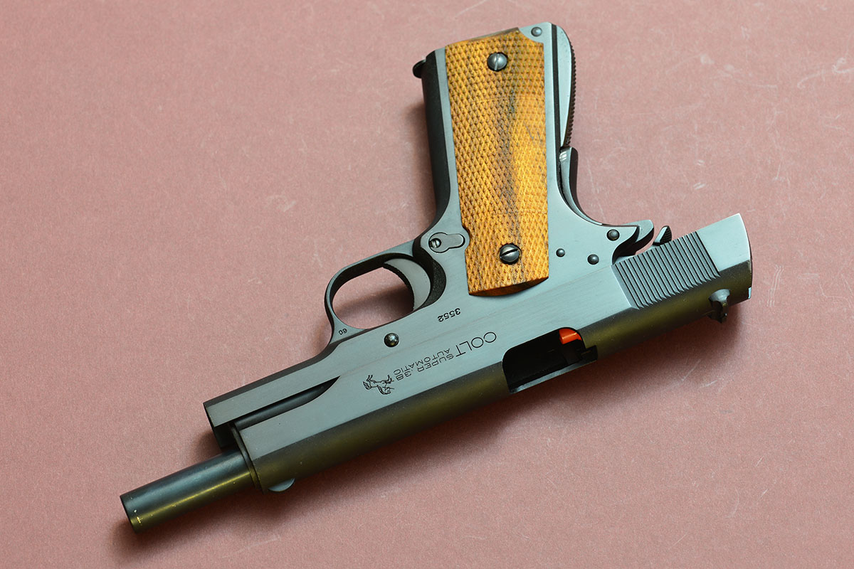

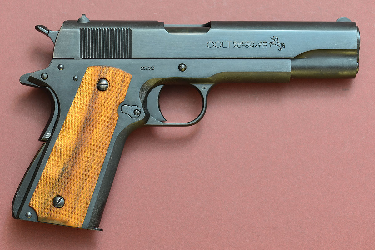

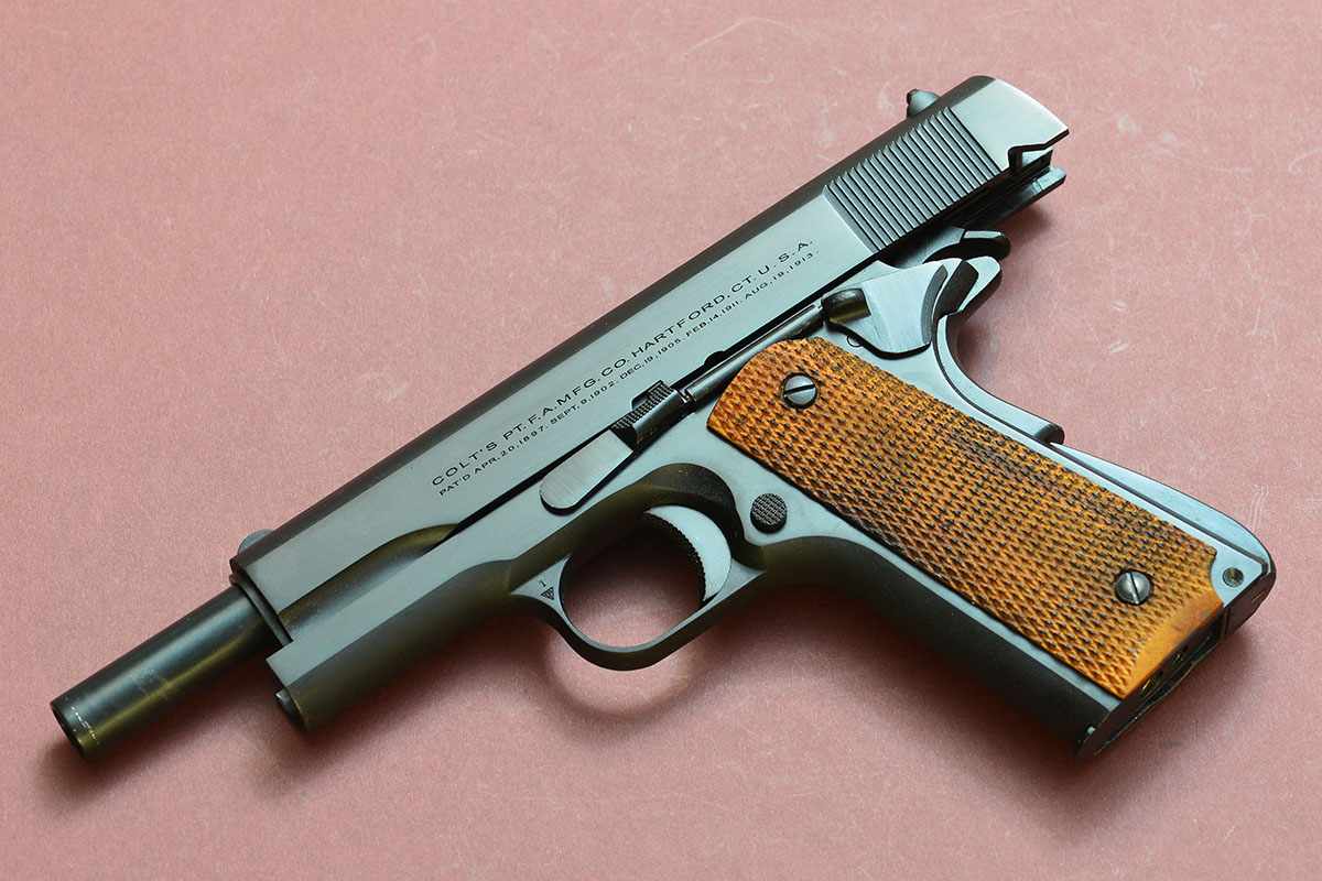

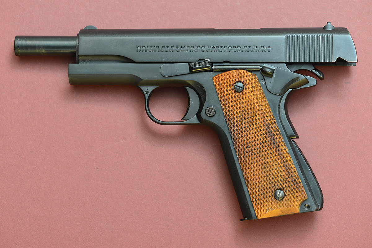

客製網友 委員長衛隊 的槍
以 KJ M1911A1 為素體
仿實槍外觀製作

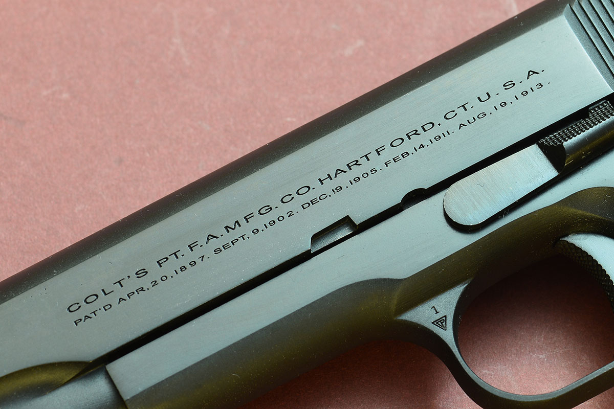

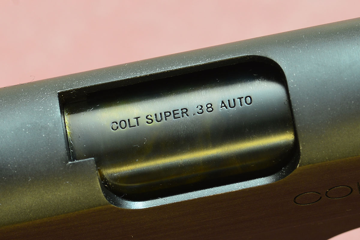

仿實槍刻字,雕刻深度為0.3mm
標的實槍為1929年製造

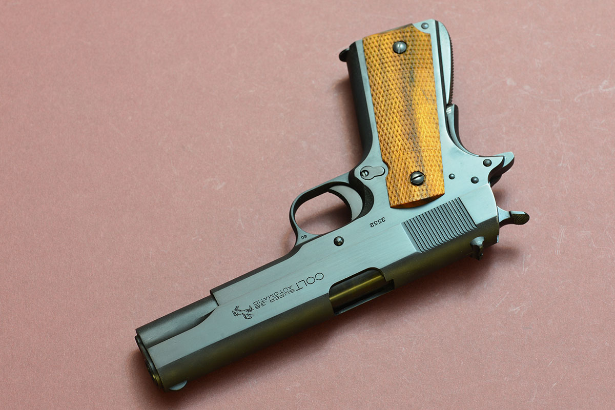

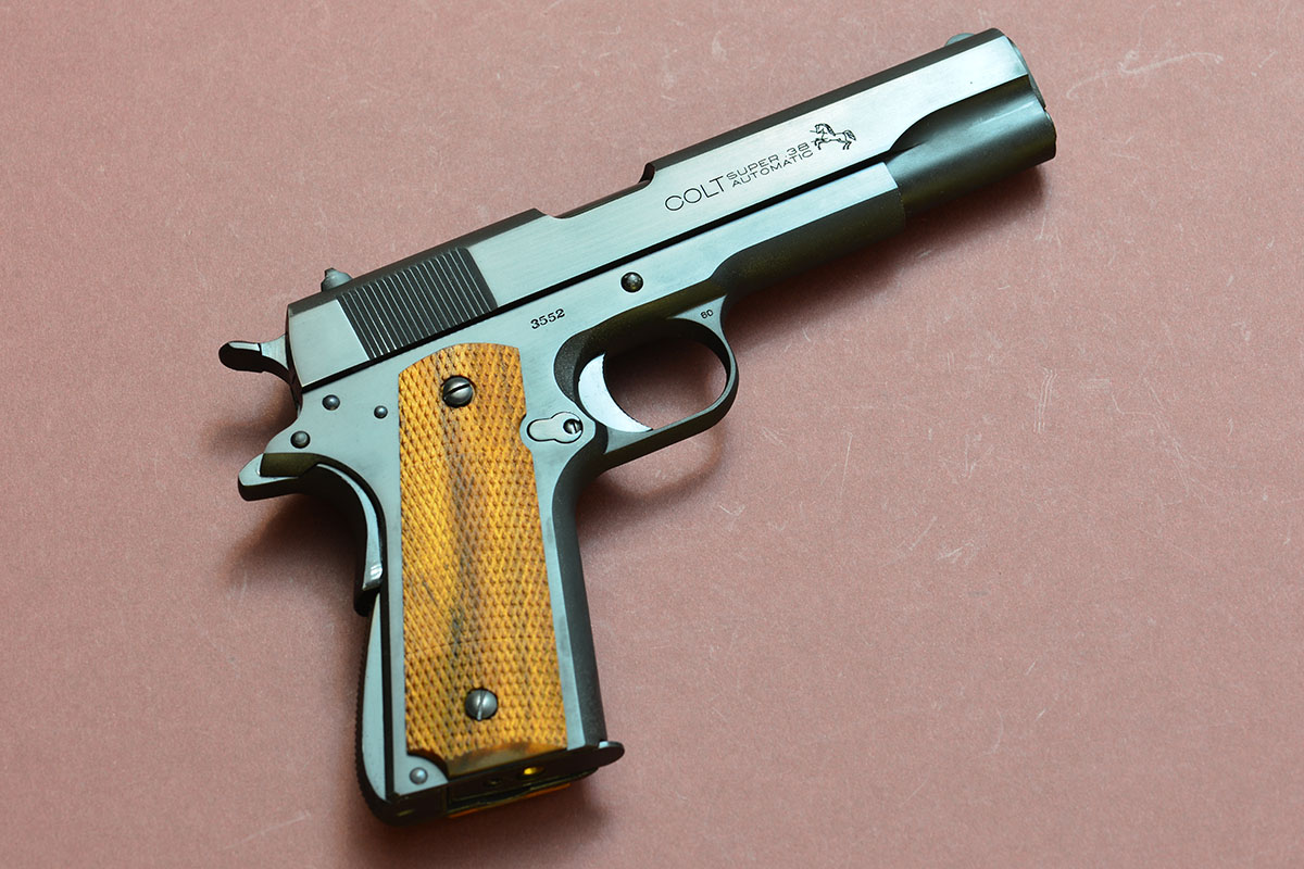

序號3552式樣
修改如下:
1.全槍噴砂處理
2.全槍分模線去除
3.仿實槍刻字,30條深
4.手工黑染處理
5.擊鎚簧室插梢獨立零件處理
6.擊鎚簧室切除槍繩勾
7.木製握把片
8.加裝開鎖彈簧,動作確實不卡膛
9.修正扳機護弓與握把的線條
客製GBB COLT SUPER .38,II
以 KJ M1911A1 為素體
仿實槍刻字,30條深
全槍噴砂處理
全槍分模線去除
手工黑染處理
擊鎚簧室切除槍繩勾
木製握把片
仿實槍刻字,30條深
仿實槍刻字,30條深
仿實槍刻字,30條深
仿實槍刻字,30條深

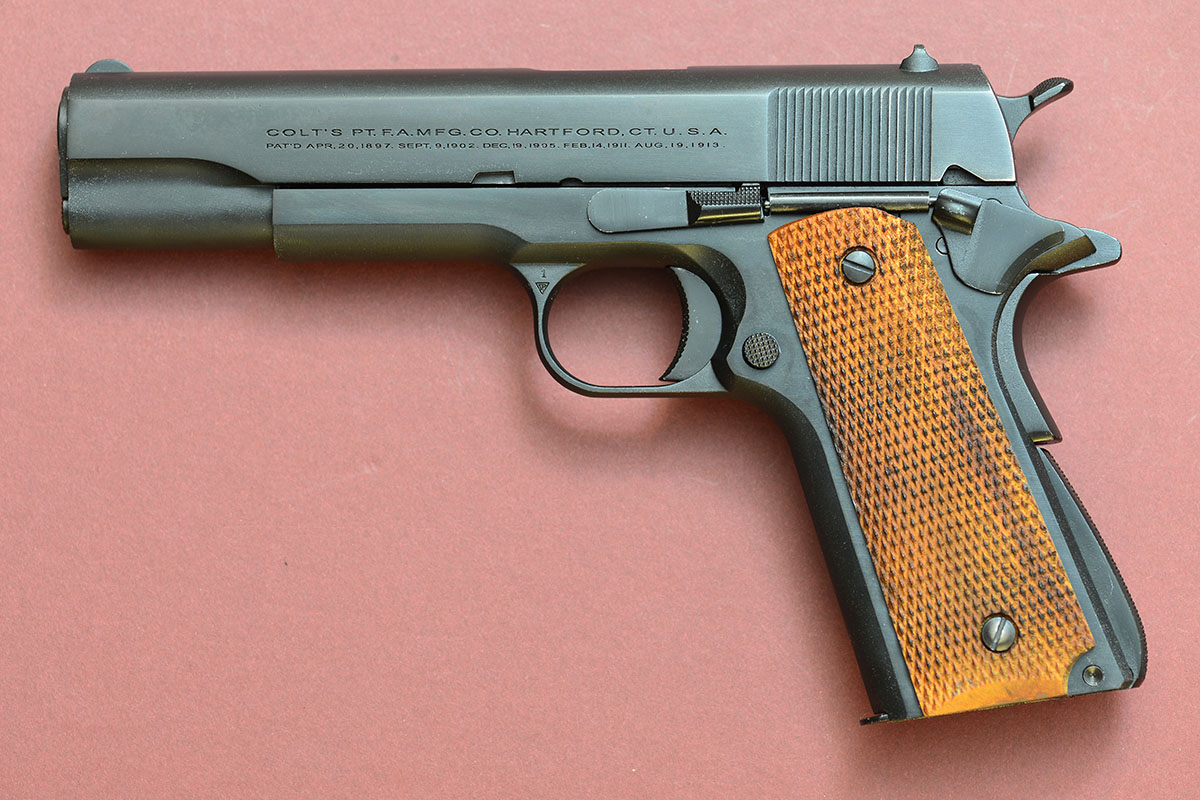

修正扳機護弓與握把的線條
修正前 & 修正後 & 實槍,比較圖
修正前 & 修正後 & 實槍,比較圖
修正前 & 修正後 & 實槍,比較圖

請問師兄用什麼方法清除原有刻字呢?

原帖由 jn_jona 於 6-12-2016 23:05 發表
請問師兄用什麼方法清除原有刻字呢?
jn_jona兄您好,直接磨除。
