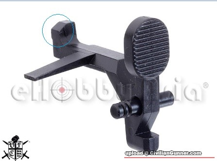

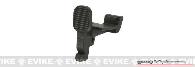

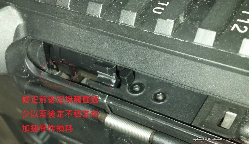

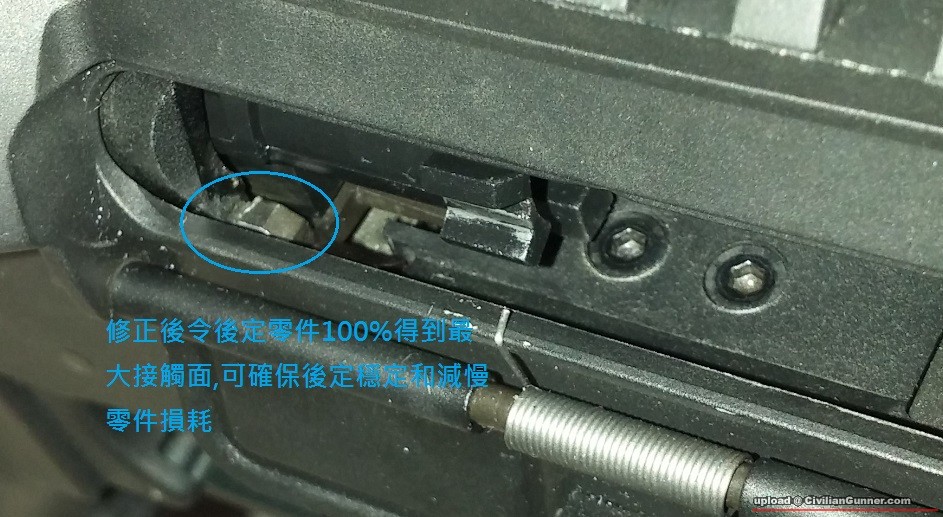

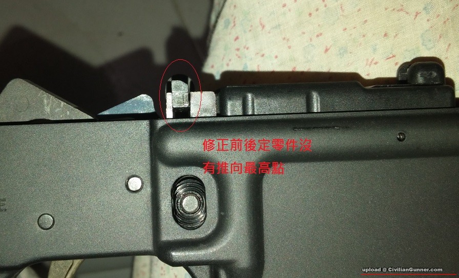

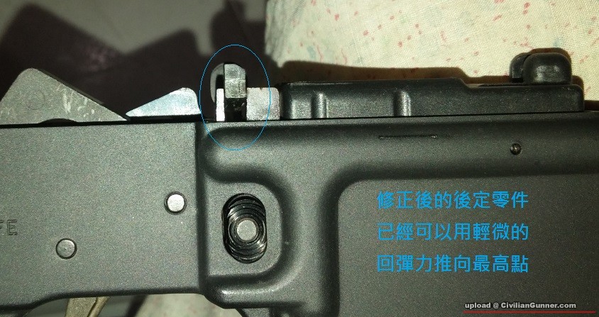

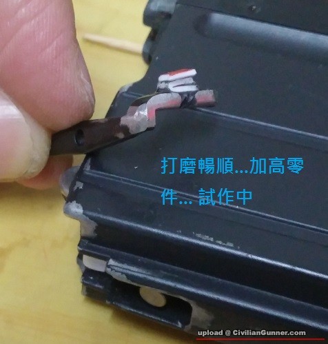

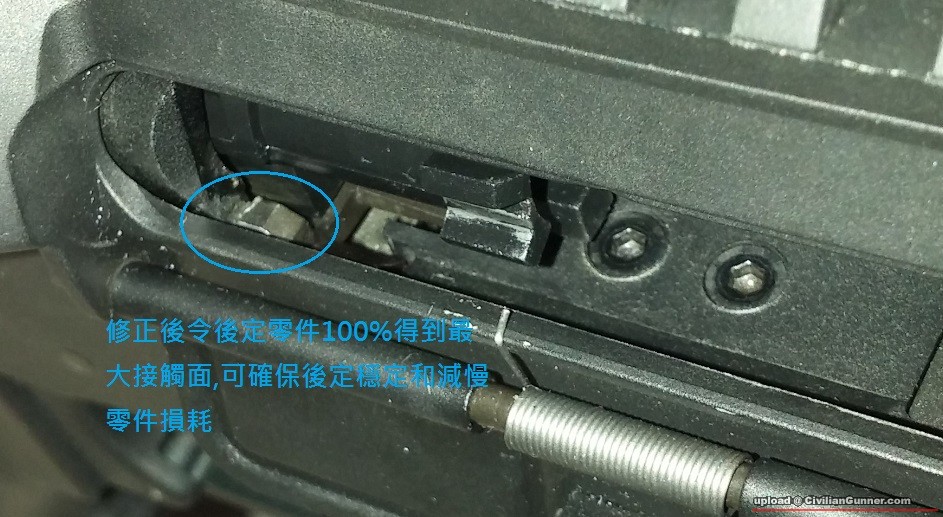

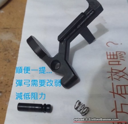

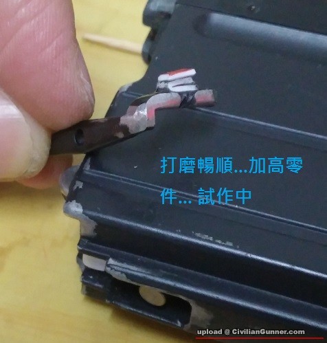

最近發覺支野Bolt lock唔穩定, 檢查一下發覺原來隻夾個鋼頂杆有D卡唔Fit, 加上可能因為新夾上彈彈弓夠力頂高支杆個時無問題,
只要用左一排因為壓成3X飛BB彈弓彈力肯定減弱所以頂唔起支杆了, 呢個現象我諗有Bolt lock既系統都會發生玩鋼煲都咁快蝕L角原因在此
所以修改係需要...睇圖好過
其實可以修網球拍底,不過V記內構咁靚我做法無謂整肉酸佢 , 同埋鋼頂杆加厚可以焊接,但工程太大痴膠片墊高都OK,
磨黎磨去都唔甩驚既話直接落AA膠加縲絲膠到時想甩都幾難
