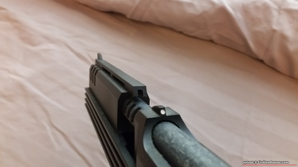

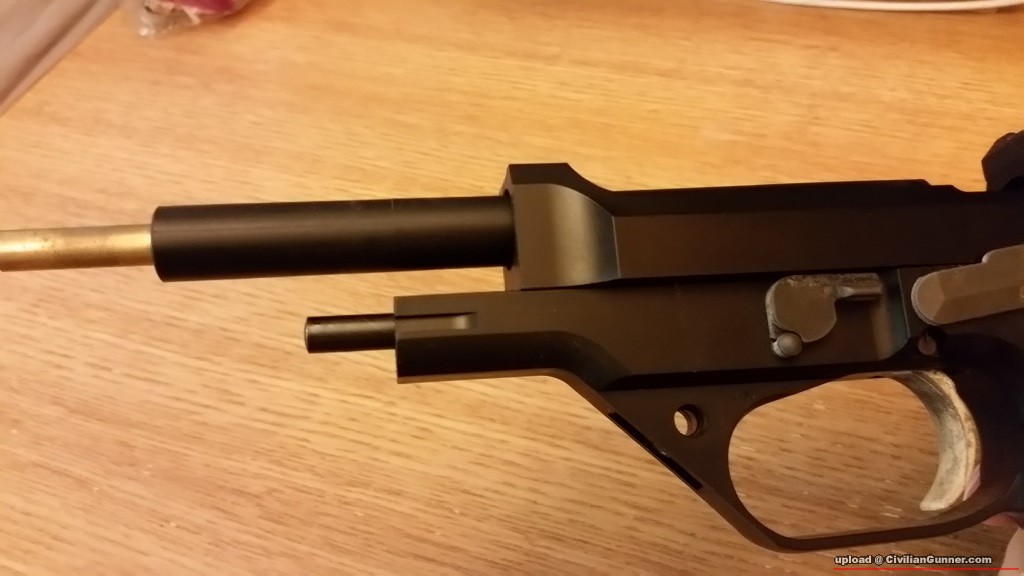

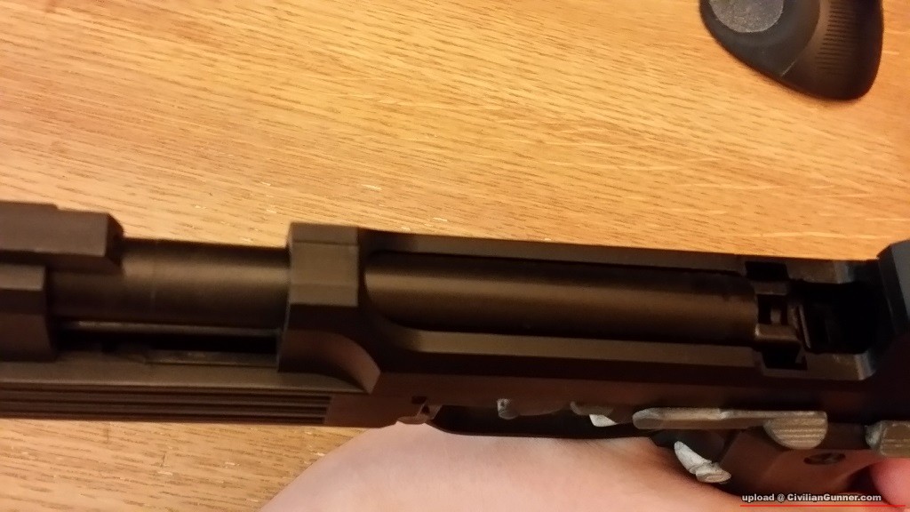

看圖識字...影左幾張相比樓主研究修改可能性
基本上前節一定上到...小修改就OK
當然可以照樣磨平個前SIGHT...但我覺得修舊膠好過修條SLIDE
GRIP我冇S7冇得試..因為我覺我最麻煩係後準星

原帖由 Kwind 於 2-6-2016 17:14 發表
基本上前節一定上到...小修改就OK

係的, 磨膠易過磨鐡, 不過以高度還原就一定磨鐡
反而下身果度條凹坑可以偷雞, 磨膠算, 係有可能會搖

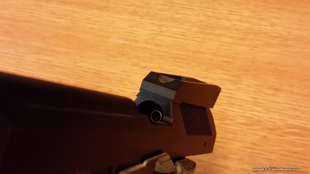

同意, 後準星我仲未諗到點拆, 除排用暴力...

原帖由 dogjumpjump 於 2-6-2016 14:18 發表
就你所講我詳細睇過, 真係要改下, 都有信心做到
只係個膠照門應該係痴死咗係個膠SLIDE上面, 要作破壞性分拆先可以拆到佢出來, 拆到的話, 係個金屬SLIDE 上面鑽個孔用平頭螺絲收死佢就得
個GRIP係未知數

原帖由 dogjumpjump 於 2-6-2016 18:41 發表
但佢套嘢比system 7用, 唔知啱唔啱未改的AUTO 9
但如果諗住上套93R, 咁又唔洗用呢件嘢, 真係矛盾
如果呢套3 burst套件係俾s7用,應該唔啱auto 9用,auto 9用最舊1st版內構,當年買auto 9中過日本仔招又咁啱有2手舖收到個下身可以同佢買零件
反而聽聞第2nd ver同hard kick同s7果套3連發可通用
And...的起心肝拆握把試位,睇完之後,可能握把先至係最難攪
